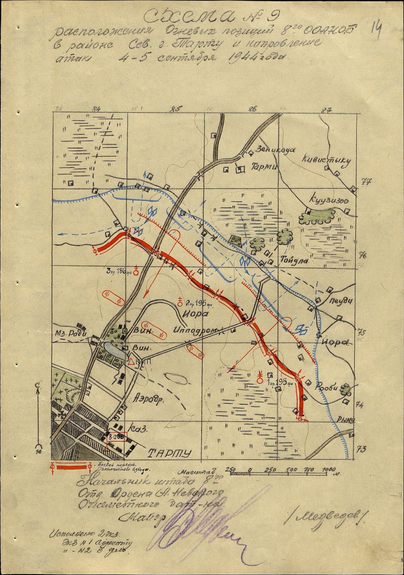

Positsiooni skeem ja lahingutegevuse kirjeldus
