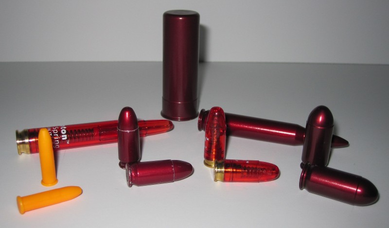

Pole G19 küll käepärast aga nii ta võiks olla. Ei taha laetud relvaga korteris väga harjutada. Sellised harjutamised peaks lasketiiru jääma. Eks siin peab arvestama ka sellega, et G19, millega eksamit tehakse, ei oma kaitseriivi. Mõnel teisel tootjal samuti pole. Teistel käsitulirelvadel on enamuses kaitseriiv.
Selleks, et relvaga (nt. kodus) harjutada ja relva käitumist eri käsitlemisliigutuste peale katsetada, on plastmassist õppepadrunud, millel ei ole sütikut ega laengut. Nimetatud ka klikkpadruniteks või ingl. k. snap cap. Saadaval igas hästivarustatud relvapoes.
PS. Glockil on lausa 3 (sisemist) kaitseriivi.
PPS. Isegi kui väline kaitseriiv on olemas, siis ära kunagi usalda seda harjutamise või katsetamise käigus.
