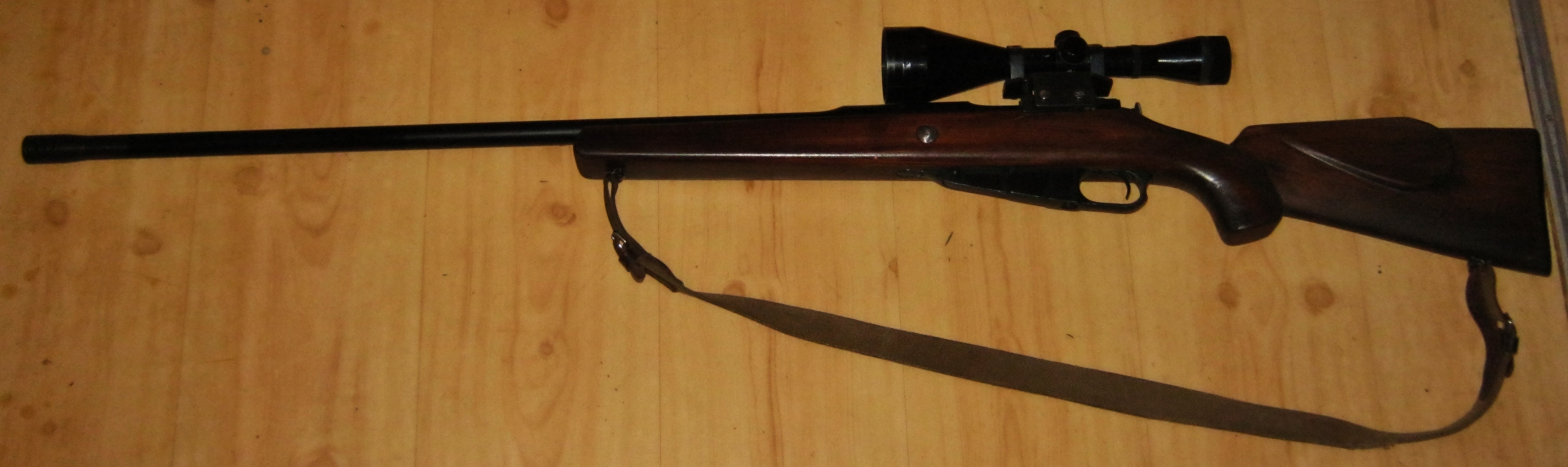

Täiskaliibriline armee sportvintpüss. Tavalisest Mosinist erineb põhiliselt raskema raua ja dioptersihiku poolest. Muuseas raua suudme juures ei saa kuidagi dioptersihik olla. Seal on ikka sammas- või rõngaskirp. :wink:
Põhimõtteliselt peaks selle relva saama taastada ka originaalkujul kui mõni kollektsionäär on huvitatud sportrelvast või soovitakse seda võistlusrelvana kasutada. Samas kui raud on hea, siis veidi täiendavalt modifitseerides saaks korraliku snaiprirelva. :roll:

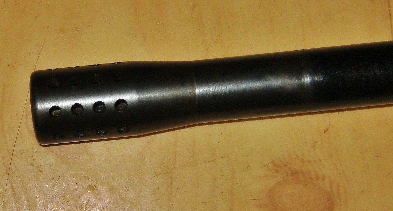

väga õige tähelepanek selle suudmes oleva dioptri suhtes.plaanis oli sellest teha üks snaipri moodi relv millega tiirus pikamaapealt kätt proovida.originalist pole palju puudu kuid see pole mul esialgu esmatähtis kuigi lubati need sihikud ka anda kui üles leiab.salve pidin mosina oma panema ei tahtnud hakata seda kaba ümber tegema hakata.salve tagumine kõrv originaalis vähe pikem oli.lihtsalt polt läks teise nurga alt sisse ja esmesel kõrval mingi lisa laiend oli.nii et panin mosina salve sinna.
pahkel73
Postitusi: 977
Liitunud: 17 Nov, 2008 17:29
Re: sooviks infot antud püssi kohta
Postitus Postitas pahkel73 »

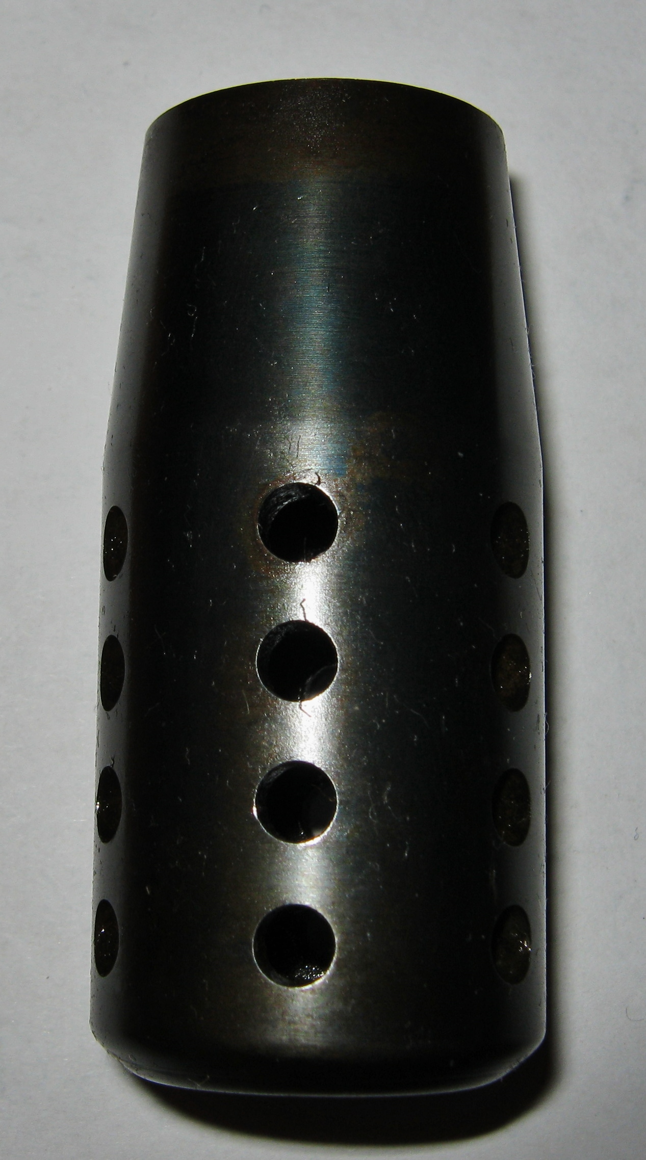

lasin treida omale paar vidinat kompensaatori ja ühe torukese lihtsalt.üks päev ringi jooksmist ,et leida vastav keerme lõikaja ja veel päev keermelõikamiseks ja saingi selle jubina sinna otsa.nüüd tagasi löök tunduvalt väike võrreldes sellega kui ilma on.

Kuidas see suudmepidur/leegisummuti relva täpsusele on mõjunud ja kas lamades tulistades suudme juures lume/tolmupilve ei teki? Need gaasiavad paistavad ümberringi olevat. :roll:

läbi optika ei saanud miskit aru.oleks vaja kõrvalt vaadata mis toimub .pikali lastes lõi alt platsi puhtaks lumest.täpsust pole saanud proovida avastasin et paar pauku oli ainult järele jäänud .kuna optika võtsin maha ja ka jalad harutasin korra lahti ja kokku pannes polnud enam paigas.vertikaalne oli paigast ära muidu suund oli sama otse lastes.järgmine nädal ehk jõuan uued paugud osta ja optika paikka panna siis paistab.eks annan teada.kompensaator seest ühekambriline.vaja oleks ühes tükkis optika jalga.omale selline mitmest osast jalg ei meeldi mis sinna tehtud on.paar toorikut lasin veel tagavaraks teha millele oleks pealt ja alt õhemaks freesida.kuid hetkel ei tea kes seda tööd teeb.prooviks veel paari variani.

Pidasin silmas just tulepositsiooni demaskeerimist tolmu/lumepilvega, mis püsib kauem nähtav kui suudmeleek.
Muidugi on võimalik lund positsioonilt ära pühkida ja kuiva pinnast kasta, kuid seegi demaskeerib.
Võiksid katsetada mingi suudmeseadmega, millel reflekssummuti elemendid. Vähendaks tagasilööki ja suudmeleeki, samuti mõjuks hästi laskja kuulmisele, kuna gaasid ei põrka suudmepidurist tagasi. Summutina oleks ülehelikiirusega kuuli puhul väheefektiivne, kuid laskja asukoha määramist ikkagi raskendaks. :roll:
