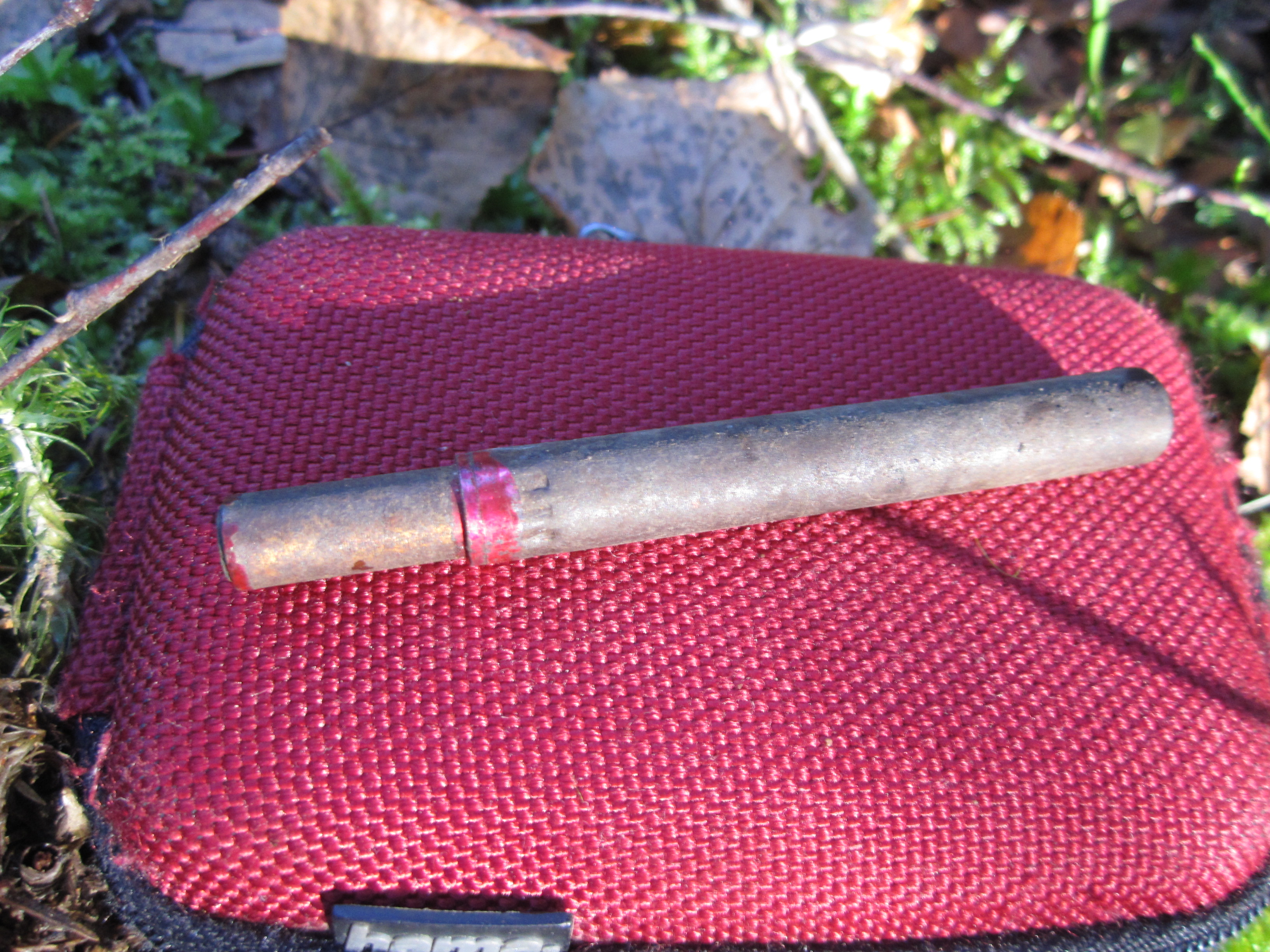

Martin Herem
Postitusi: 2376
Liitunud: 10 Okt, 2014 7:51
Granaadi sütik?
Kas keegi oskab vastata, on see granaadi sütiku osa ja link?
Leitud maha põletatud metsavenna punkrist.
