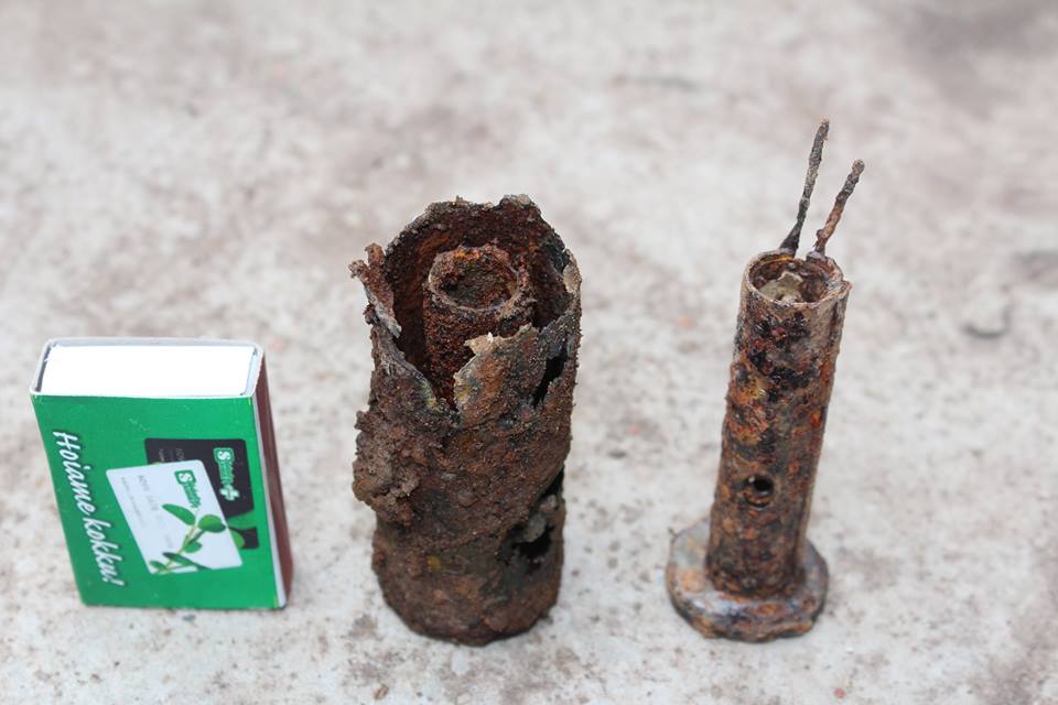

TUVASTADA lõhkekeha või väga selle moodi asi
traatjalg
Postitusi: 176
Liitunud: 13 Mär, 2007 15:30
Asukoht: harju
Re: Granaadi sütik?
Postitus Postitas traatjalg »
Peaksid olema sidruni tükid,kui ära puhastada saab kindlalt öelda.
EOD
Postitusi: 4694
Liitunud: 12 Jaan, 2006 15:57
Re: Granaadi sütik?
Postitus Postitas EOD »
Seda nägu on küll, kuid täpseks tuvastamiseks vajaksid tõesti puhastamist. :scratch:
desert eagle
Postitusi: 1086
Liitunud: 02 Nov, 2005 16:56
Asukoht: tartu
Re: Granaadi sütik?
Nii ta tundub olevat.Võimalikud varjandid RGD42 ja F1.
oliver
Postitusi: 2100
Liitunud: 01 Dets, 2004 17:53
Asukoht: Saarel
Re: Granaadi sütik?
Postitus Postitas oliver »
RG42 ikka?
