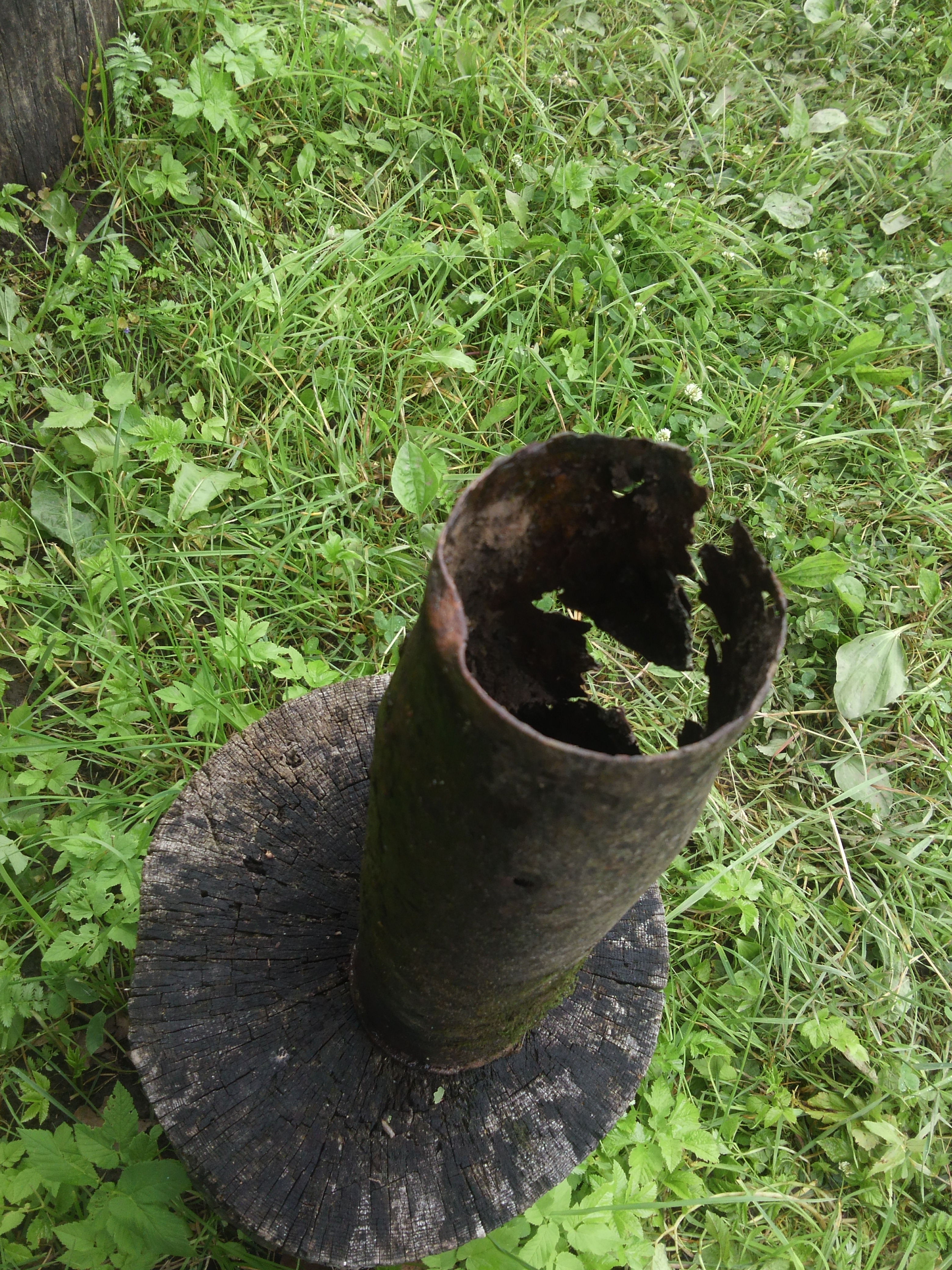

TUVASTADA suurtükimoon, mürsk, mürsukest
EOD
Postitusi: 4694
Liitunud: 12 Jaan, 2006 15:57

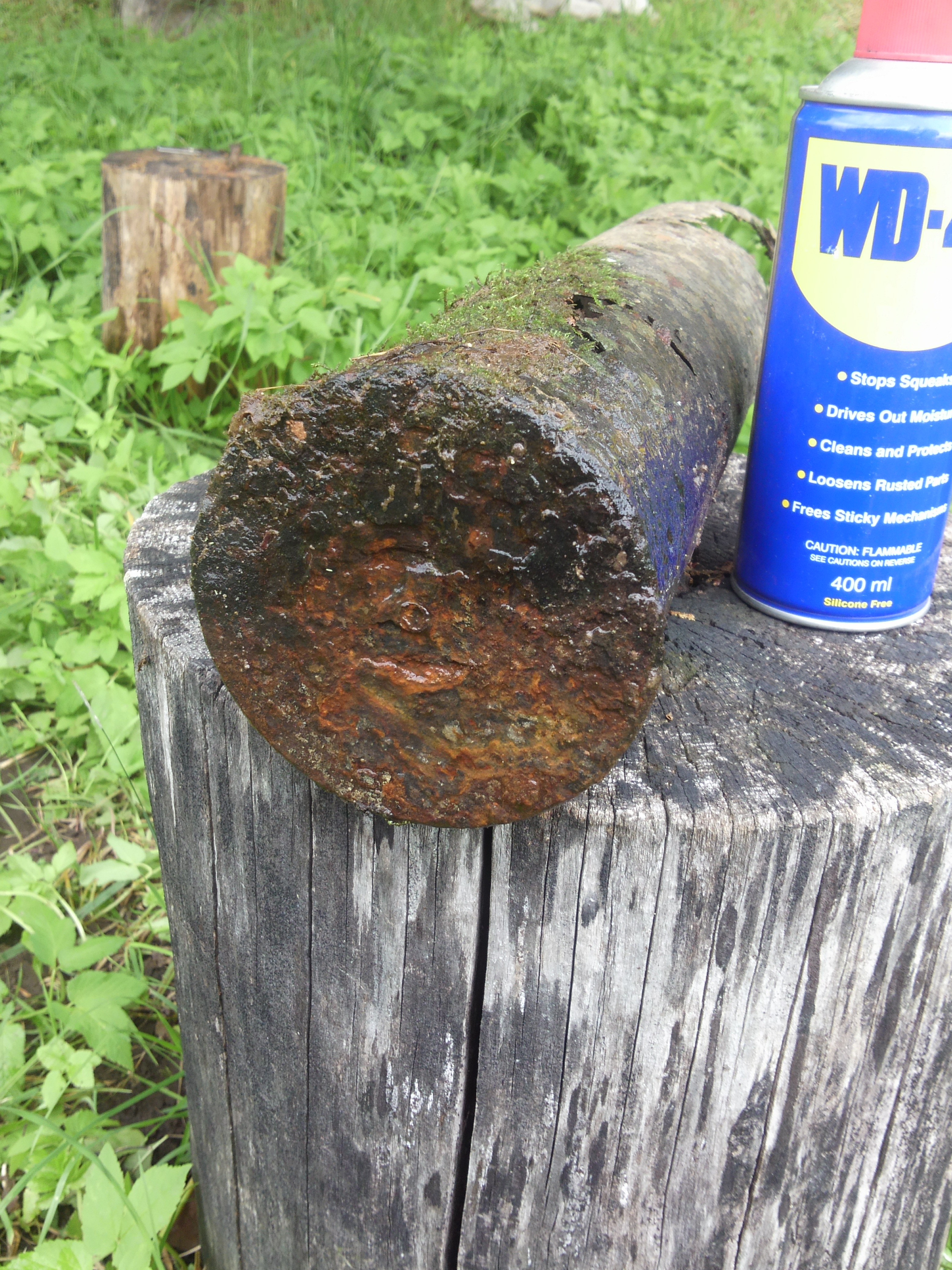

Re: Hülss ja tema ohutus
Postitus Postitas EOD »
Sellises seisukorras hülsi puhul on niiskus kindlasti rikkunud nii kapslisegu kui mustast püssirohust süütelaengu ka siis kui need olid "elus".
Võid selle hülsi lõkkesse panna. Rooste tuleb lahti ja omal ka kindel tunne, et asi ikka ohutu. :wink: Pärast väljavõtmist pritsid kaitseks edasise roostetamise eest kasvõi sellesama WD-ga üle.
See soovitus ei käi loomulikult ükskõik kui roostes mürskude kohta :!:

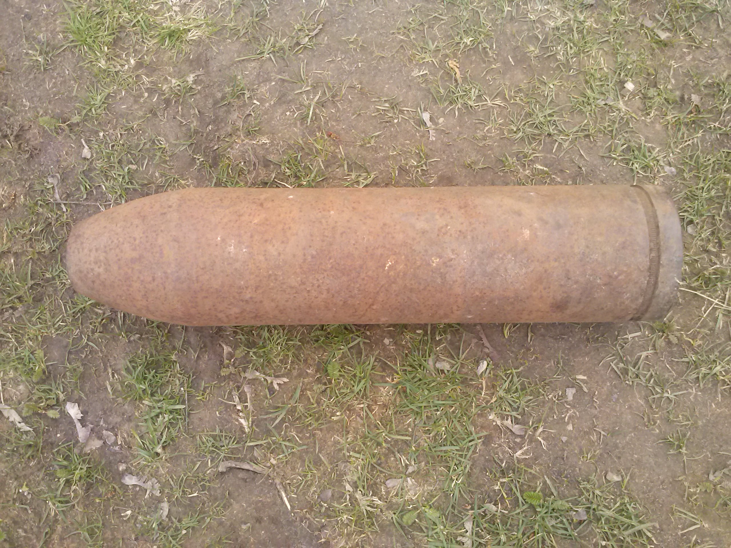

Tuvastada mürsk
Kolme juhtvööga, seest tühi, pikkus 365, läbimõõt keskeltläbi 100mm. Kuna pärit ühelt kaugelt saarelt, läheb mõtte miingile laevakahurile?

Re: Tuvastada mürsk
Mingi soomustläbistav,paistab olema...

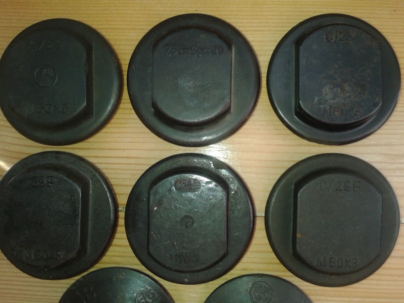

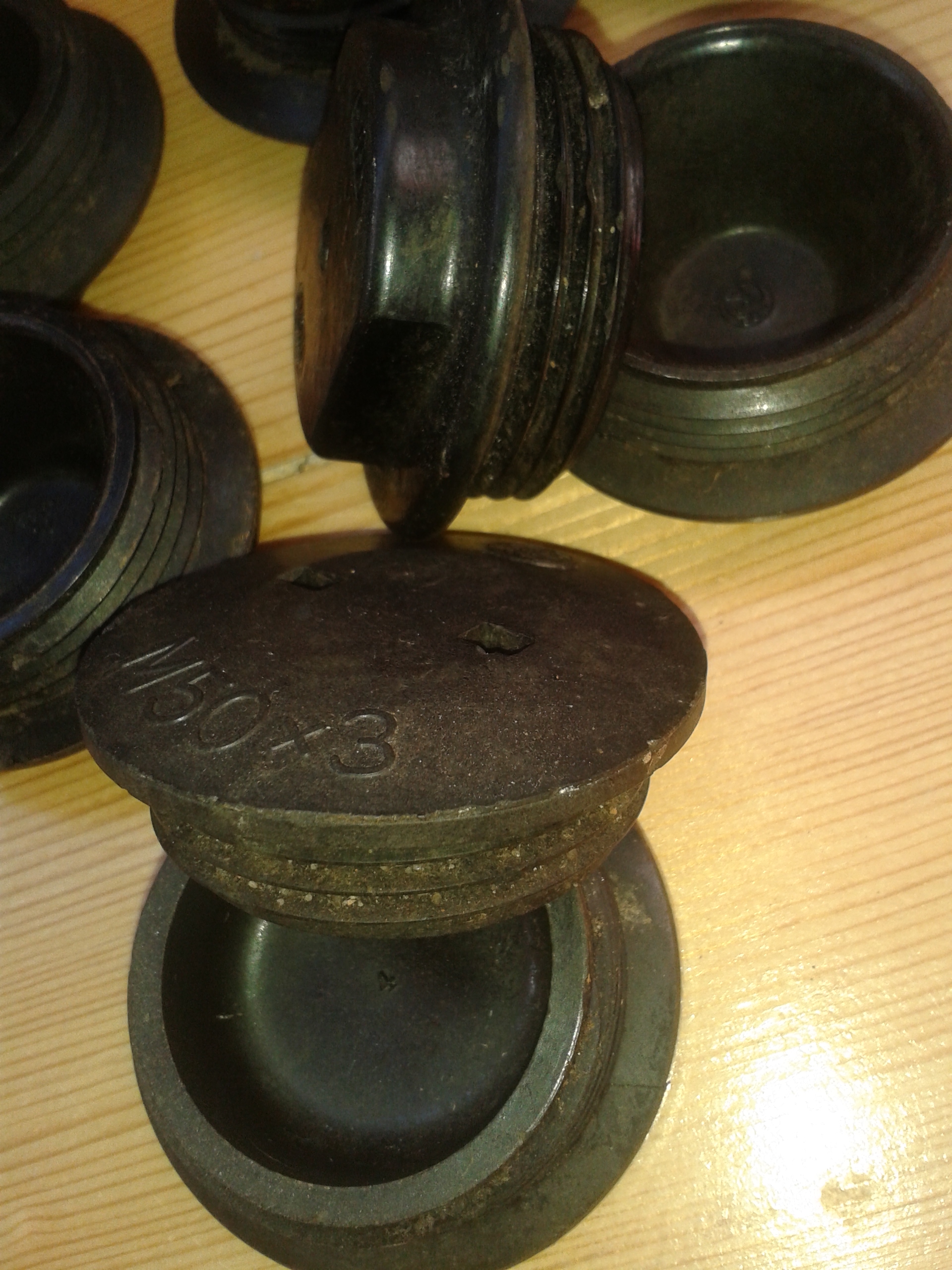

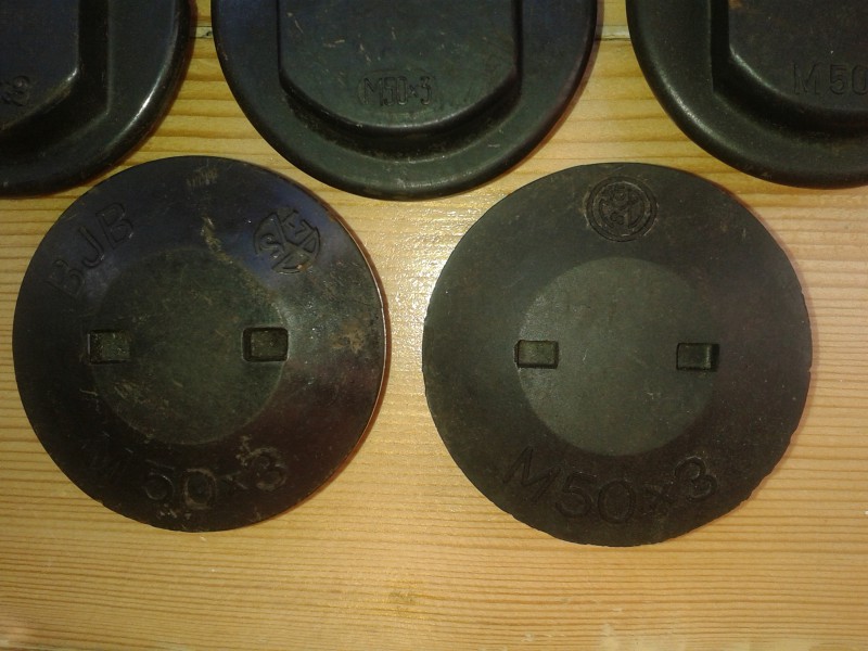

Mürskude transportkorgid vms.?
Mõnel peal ka 7,5cm, saksa kraam kõik.
Гив Ми Мани
EOD
Postitusi: 4694
Re: Mürskude transportkorgid vms.?
gnadenlose kirjutas:Mõnel peal ka 7,5cm, saksa kraam kõik.
7,5 cm Spgr(H) näitab, et kork pärit trofeeks saadus kildmürsult.
C/29 on sütiku mudel (aeg- ehk distantssütik).
M50x3 on keermemõõt. Läbimõõt 50 mm, keermesamm 3 mm.
Paistab, et tegu (trofee?) õhutõrjesuurtüki positsioonilt pärineva kraamiga. Moon on Saksa arsenalis ümberkomplekteeritud.

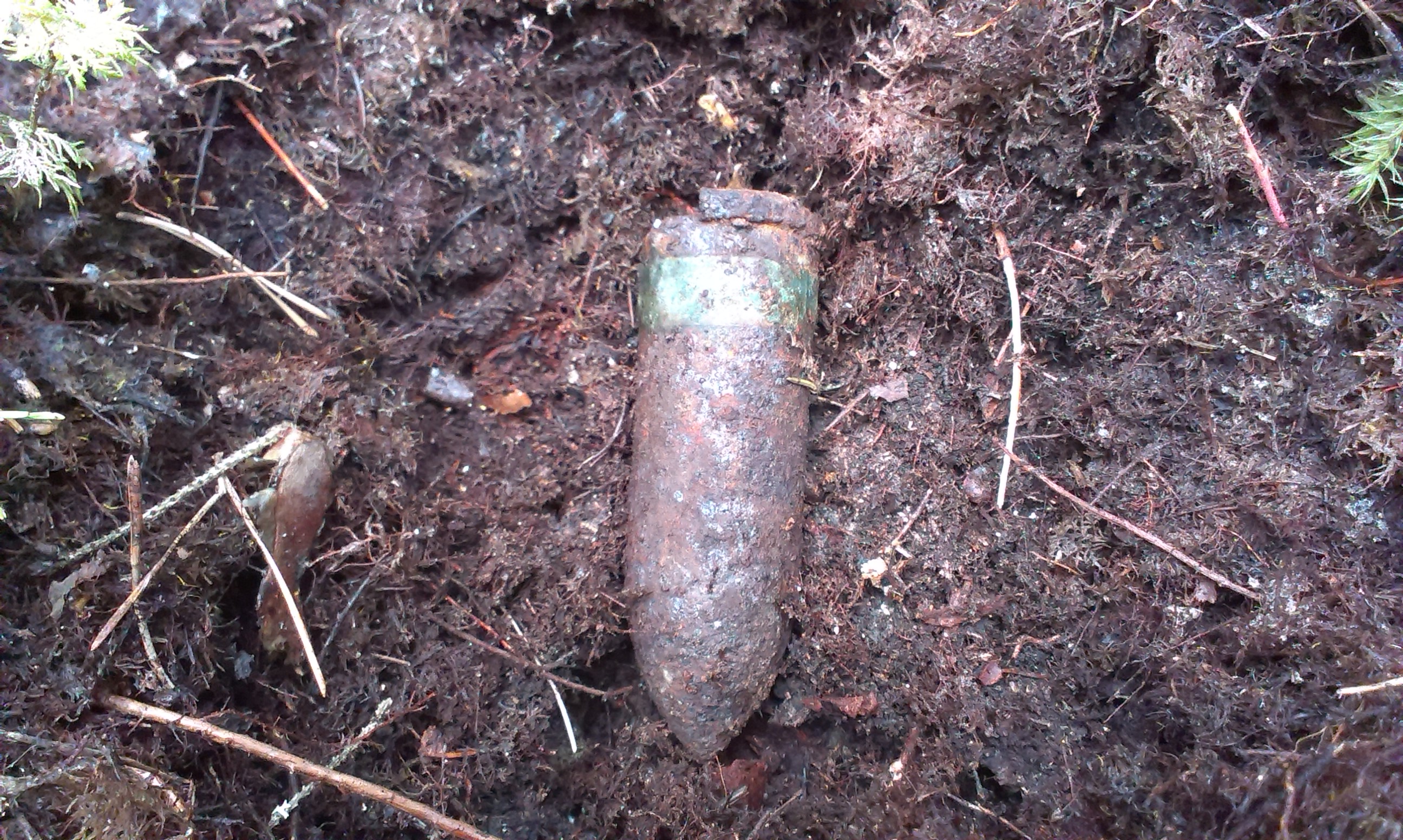

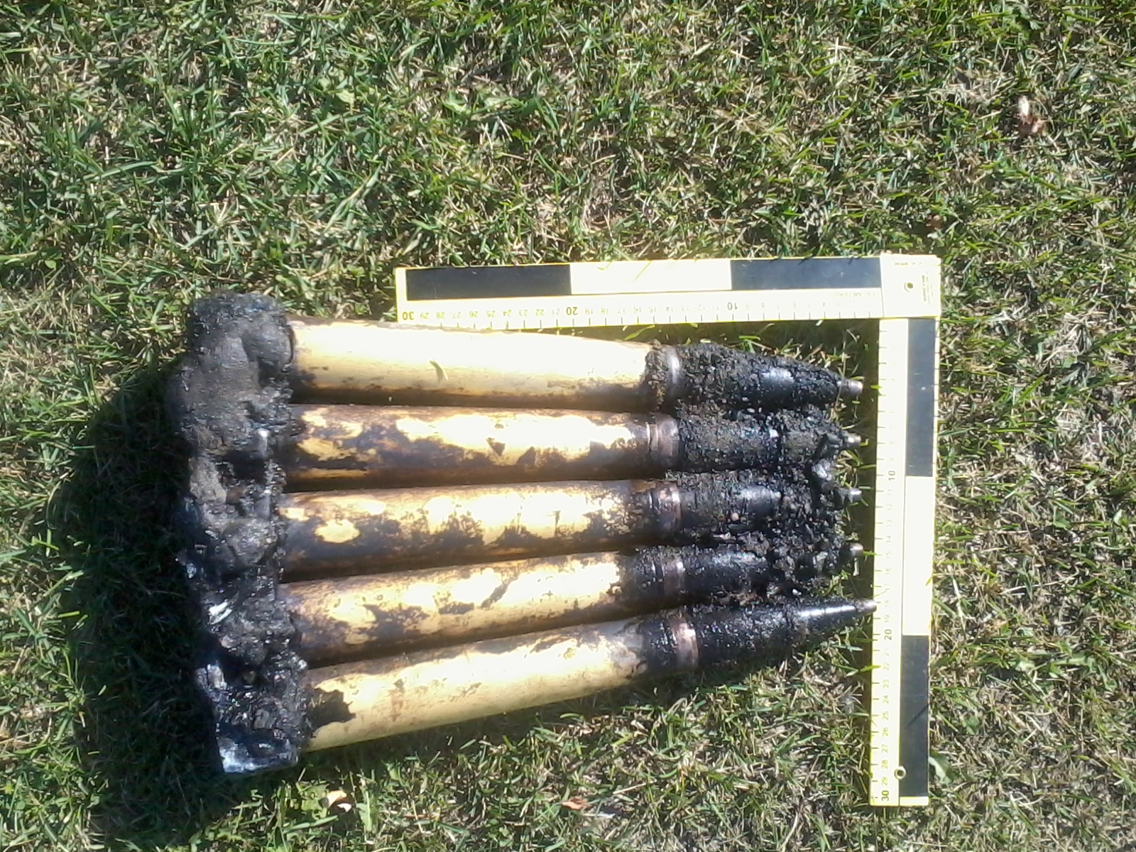

Selline leid
Postitus Postitas Haugas »

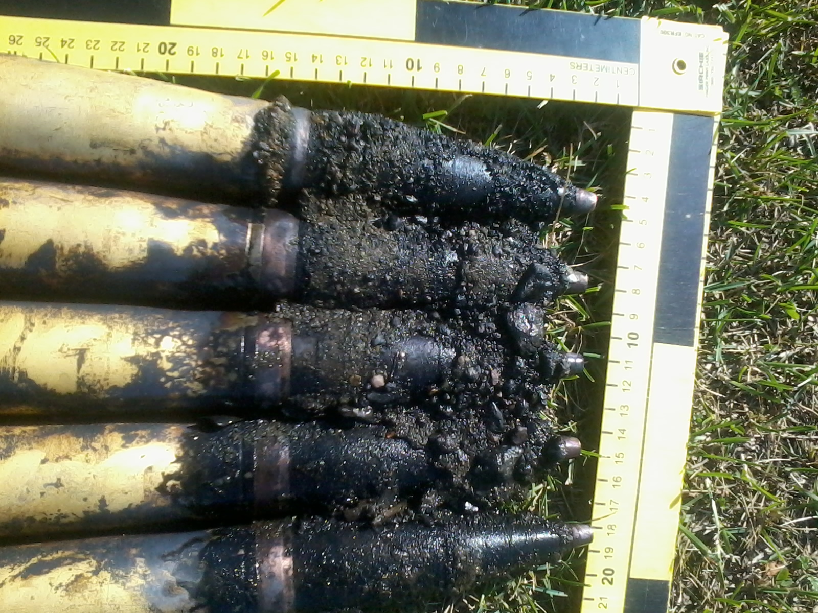

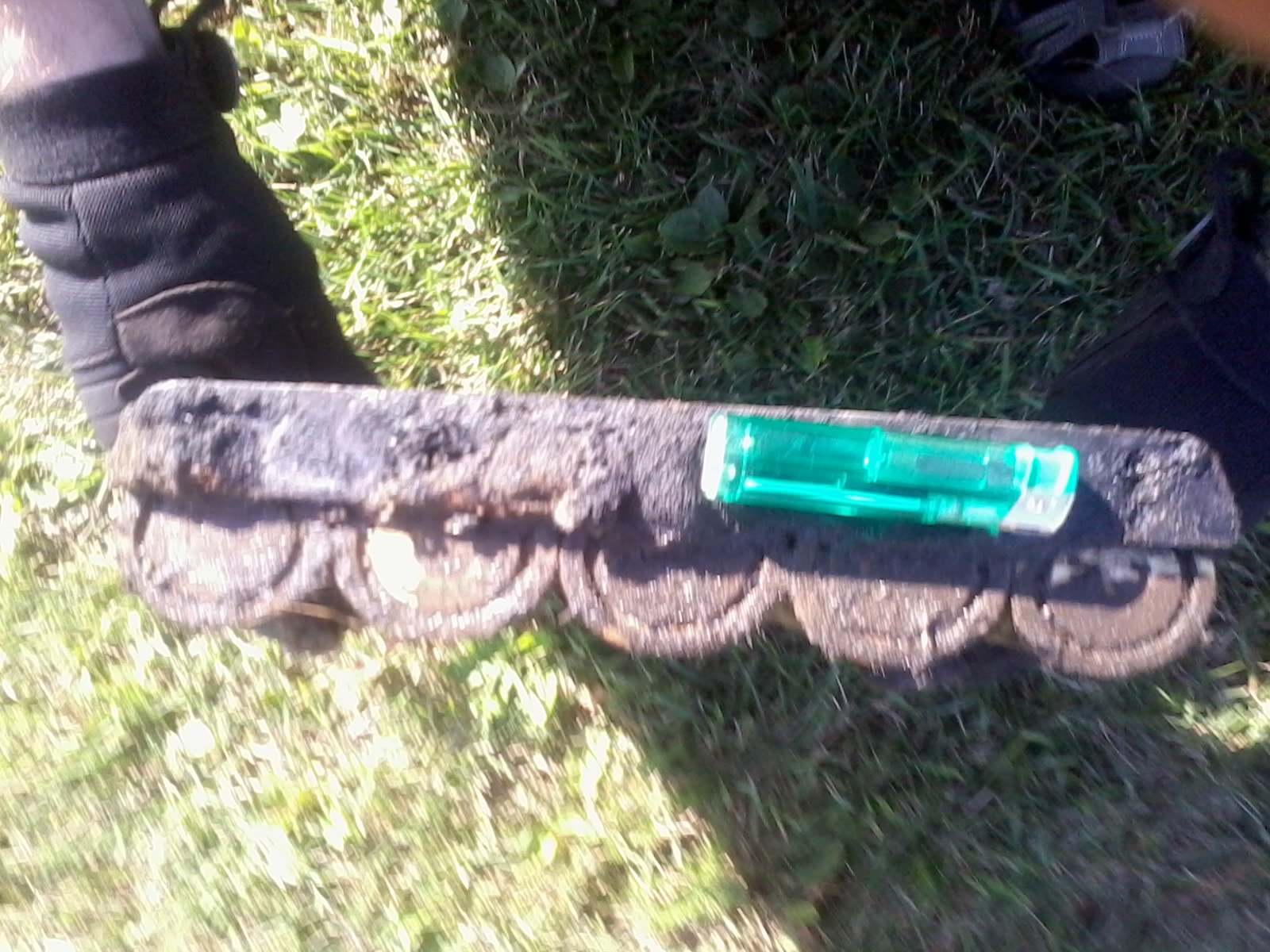

Selline lugu siis. Juba mitmendat päeva kulgevad Mehikoorma kordoni kõrval kubemeni vees 3 detektoristi ja kõigutavad ees oma riistvara. Kuna siinkandis on juba ajast-aega mitmeid madinaid olnud, satub neile ka üht-teist militaarset ette.Täna sattusid nad sellise allpool oleva otsa. Deministeeriumi ametnikud ristisid maimukese nimega "3,7 cm", kuna supler näitas 3,8. Kapslil avastas üks härradest tähise "41 Г", mürsul "Г 8".

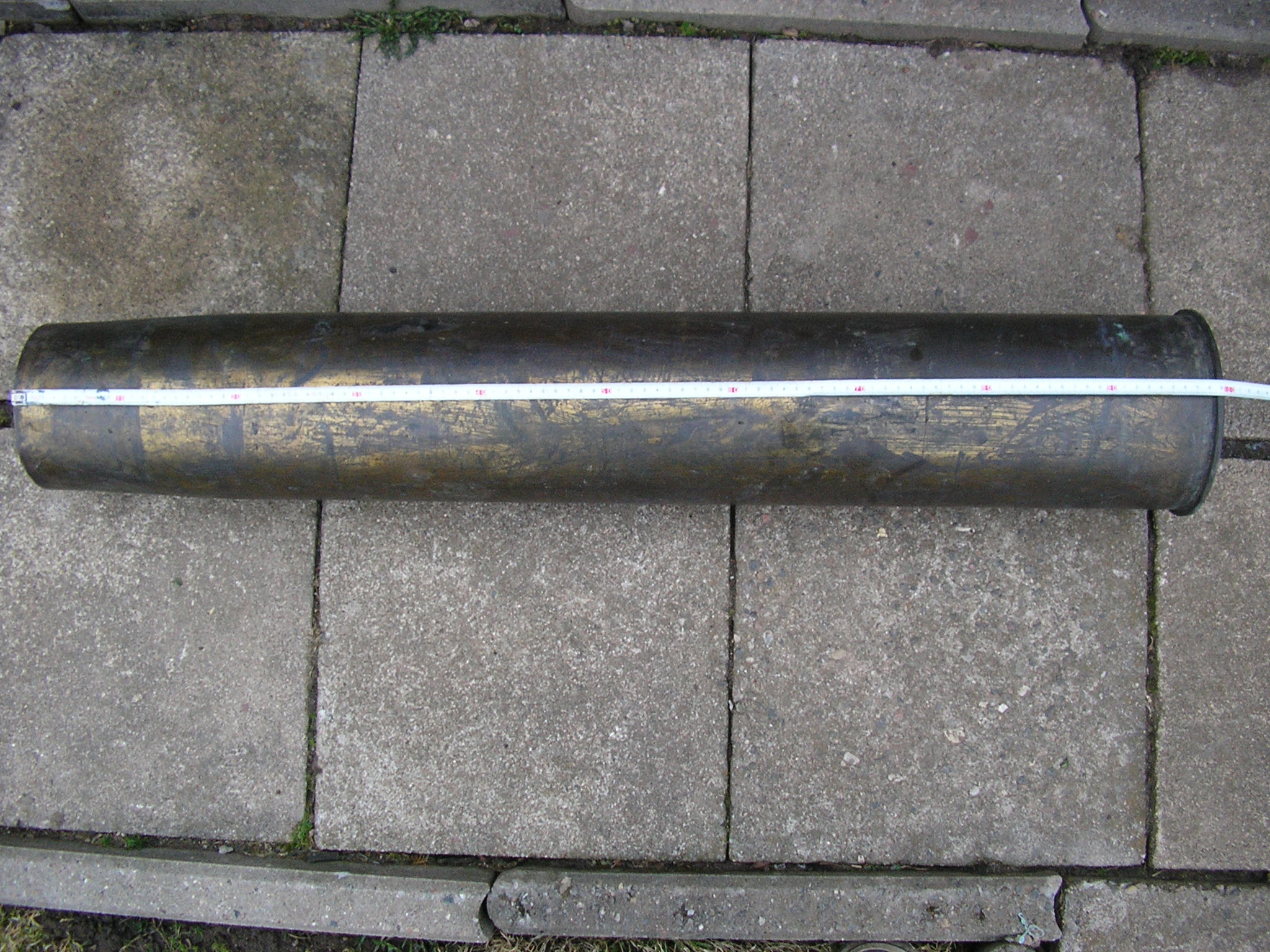

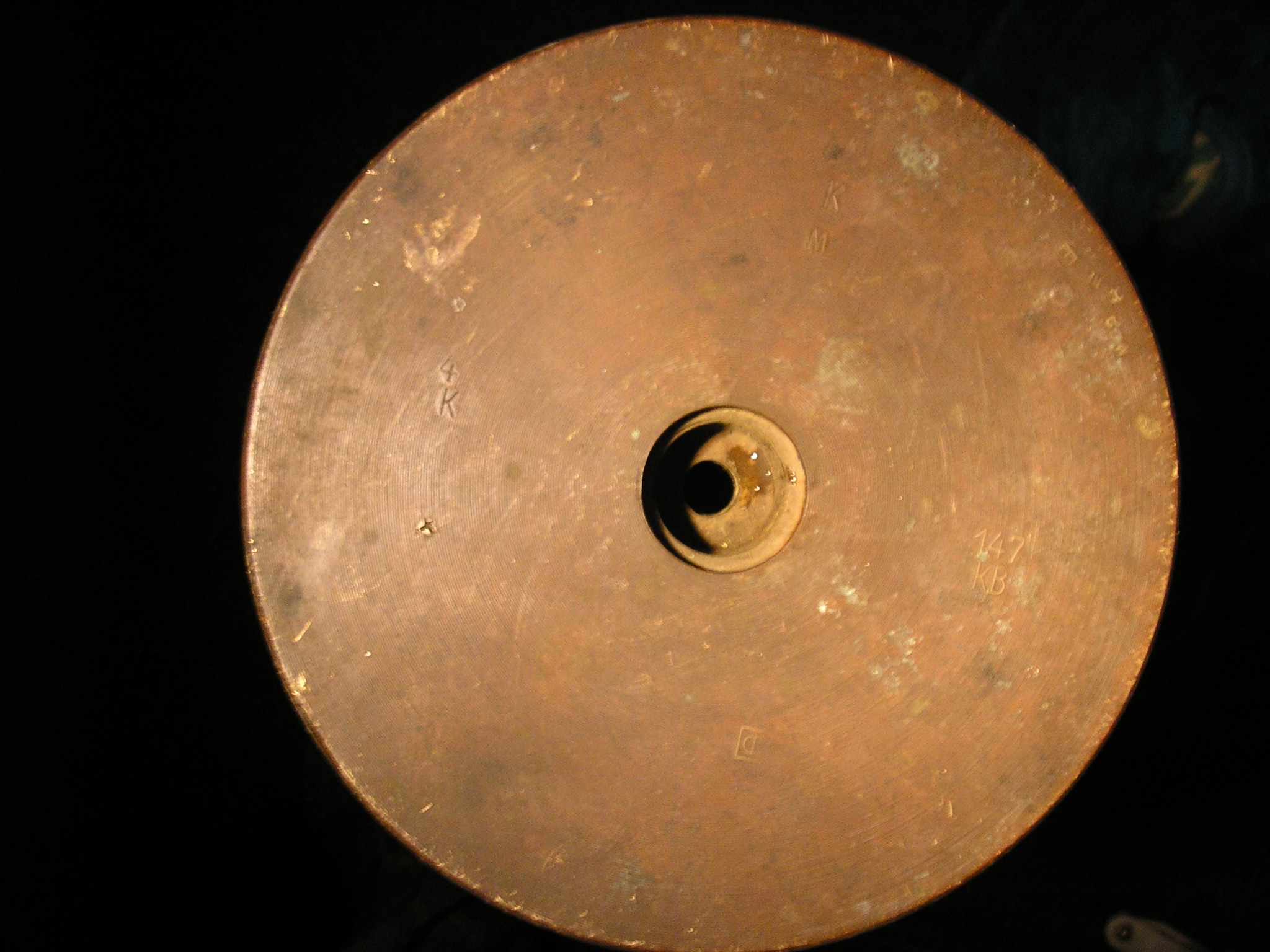

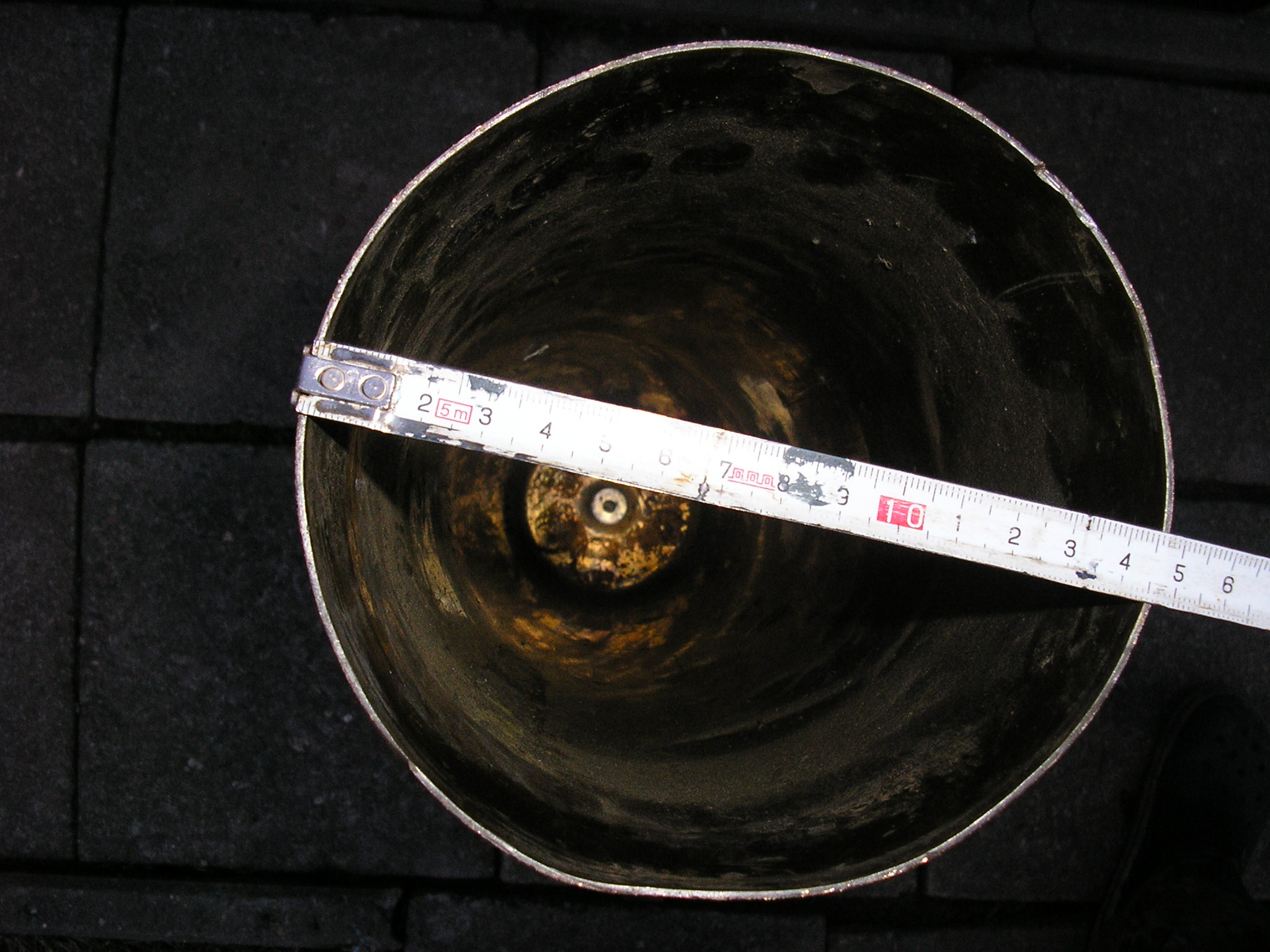

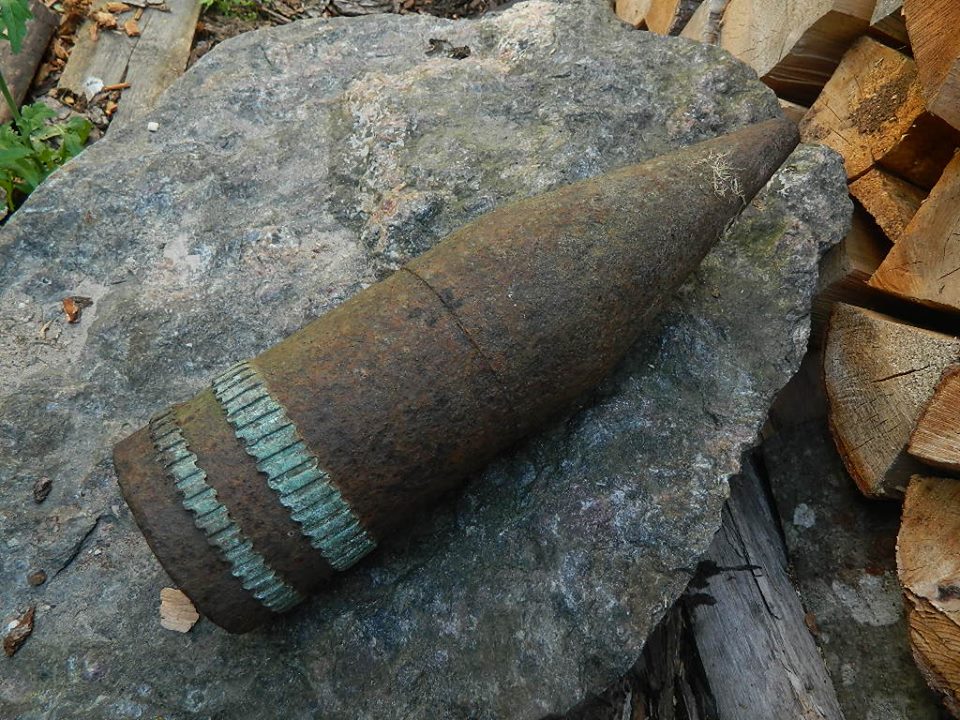

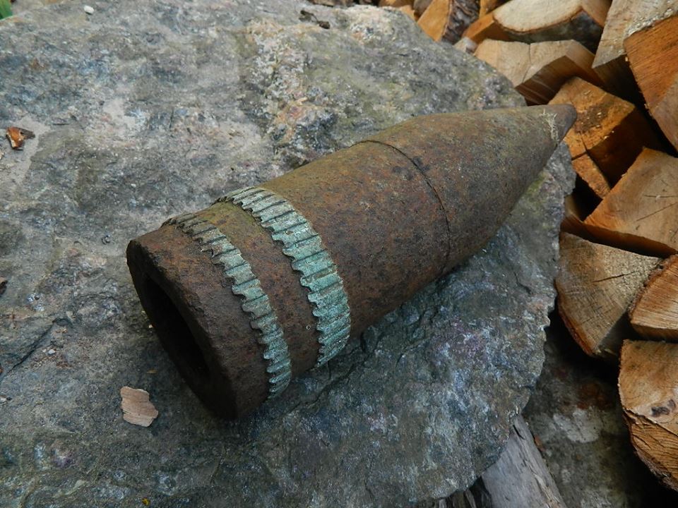

Haubitsa hülss?
Tere.
Sai säherdune hülss leitud. Mis tootjariik võiks olla ja mis toru selliseid kasutas?
Kahjuks keegi va. kurjam hülssi natukene rapsinud :(
Pikkust mõni mm alla 25 cm.
Tongipoolse osa läbimõõt: 17 cm

Re: Haubitsa hülss?
Prantsuse haubits 155 C mle 1917 s
Sakslase markeeringu järgi: 15,5cm s.F.H.414(f)
Hülsi mõõdud: 155x250R ¤169

Re: Haubitsa hülss?
Algselt oli moon mõeldud sellele relvale: http://en.wikipedia.org/wiki/Rimailho_Model_1904TR
