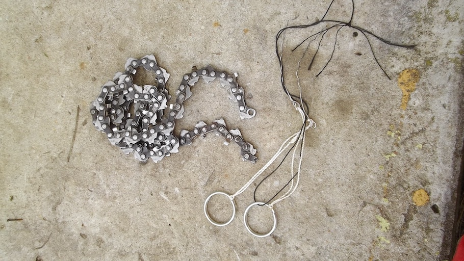

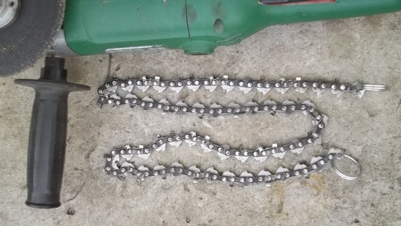

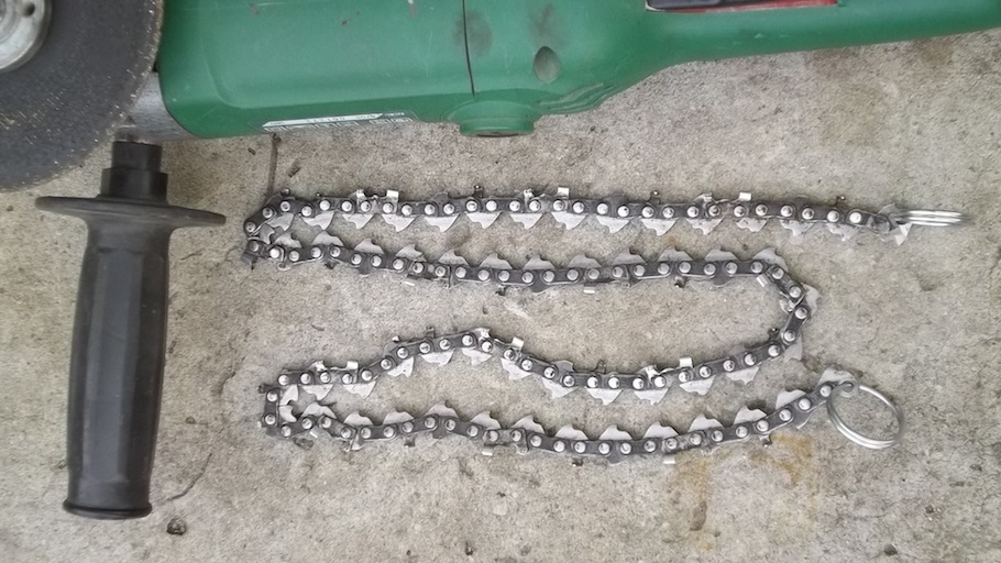

nonii, läheme aga jälle edasi oma T.S.I. (Tee-Seda-Ise) nurgaga.
täna teeme omale matkasae (ellujäämissae, taskusae jne) eelarvega 0€. komponentideks kasutame katkenud saeketti ja kahte imitatsioonmoona rõngast. võib võtta ka uue mittevajaliku keti (või osta poest uue), kommertsiaalselt saadaolevad võtmerõngad jne, aga siis tekib alati küsimus, miks mitte osta juba analoogiline kommertsiaalselt saadaolev saag.
tööriistana on kasutusel ketaslõikaja teise otsaaugu vabastamiseks, aga võimalikud on ka muud tsiviliseeritud meetodid nagu pressi kasutamine. NB! kasutage ketaslõikajaga töötamisel kaitseprille- ja kindaid!
all ongi kogu lugu 2 pildiga kokku võetud - komponendid ja valmis saag. praktilises testis lõikab see nagu loom, taskunoa saag tsiviliseeritud isendina ei pääse lähedalegi.
töövõte on lihtne, sõrmed läbi rõngaste, rõngad pihus või saag pingutatud vibu või raami vahele. jättes kõrvale vibu/raami, pannakse saag puutagant läbi ja sikutatakse vaheldumisi parema ja vasaku käega. mahasaetud puu tükeldamiseks hoitakse puud jalaga kinni. kuna saag töötab ainult ühte pidi tõmbel, võib jämedama puu saagimisel saagi ringi pöörata (nii et lõikehambad töötavad teisele poole tõmmates, mitte latipoolset külge vastu puud pöörates)

Upgrade variant (küsib juba raha) oleks lasta saepoes hambad üle ühe taguridi keerata, peaks olema võimalik küll.
Kui on probleem, tõmba lõuga
Re: DIY nurgake
ka ühelepoole tõmbega saeb nii, et laastud lendavad. kui hambaid niimoodi puseriti tõsta, hakkab mõlemas suunas 50% efektiivsusega saagima.

See eest kulutab 50% efektiivsuse puhul mõlemat musklit võrdselt.
Pealegi saab 50% puhul sama muskliga jõulisemalt tõmmata. Tsükli peale jääb ju endiselt 100%.
Muidu äkki tuleb peale diversanditööd põgenedes end kuskilt servast üles tõmmata (või sihtida) , aga üks käsi rivist väljas. Kuhu sa jõuad nõnda, väriseva käega?
Need poe rõngastega traat-saed ei kõlba kuhugi. Ärge neid ostke. Rõngad tulevad jõudu rakendades trossilt küljest juba esimese kasutamisega. Rõngaid hoidvad konksud venivad lahti. Olen proovinud, isegi toorest randme jämedust leppa ei saanud pooleks - raisk. Oleks mu elu sellest sõltunud (seda müüakse soovitusega paigaldada see ellujäämispakki), oleksin surnud.

Saab refleksi sisse harjutada - pärast iga 10ndat ringi kett teistpidi keerata. Siis asi suht võrdne ja jõuab ka erilist manustada
Re: DIY nurgake
ega see saagimine nüüd nii kaua ka kesta et käsi ära väsiks, kui just palke ei sae. küttepuude ja varjualuse ehitamiseks vajaliku materjali saagimine käib ikka suht sekunditega, kui väga ei uimerda.

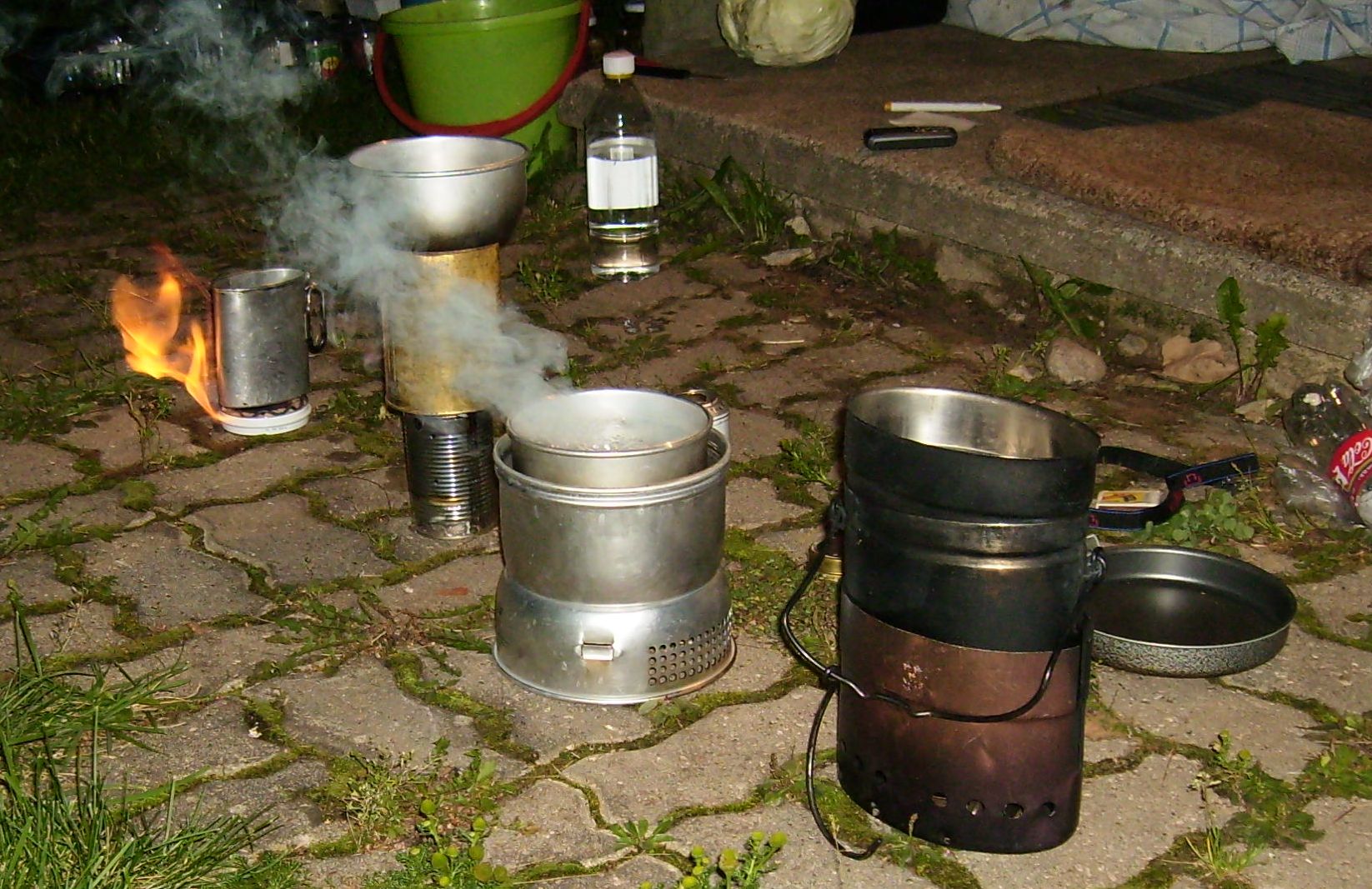

Reede õhtul võtsin ette suuremat sorti vee keetmise aktsiooni. Jäin küll pimedapeale aga oligi efektsem vaadata seda põrgukööki.
Võistlustulle poole liitri vee keetmisel asusid järgmised isendid:
Trangia komplekt (paremalt teine)- võttis kiirelt leegi üles, 8 minutit.
Rootsi katelokikomplekt + isetehtud põleti - põleti oli eelnevalt juba soe, aga tööle läheb nagunii loetud sekunditega, vahepeal pidin kütet juurde valama, 11 minutit.
Rootsi katelokikomplekt (paremal) - kogus kaua vunki, ehk priimus ise kehvake, 13 minutit.
Omatehtud priimusekomplekt (pildil vasakult teine) - tuksus pool tundi, vesi oli kuum, ilmselgelt ei tulnud piisavalt õhku peale/leek ei pääsenud välja.
Scho-ka-kola karbist aretis (vasakpoolne) - võttis osa eksternina, vesi läks soojaks küll.
Temperatuur u 10 kraadi, tuul vahel keerutas, kõik anumad olid pealt kaetud.
Hetkel jättis parima mulje Trangia, täiesti võimalik, et järgmine kord leiab koha seljakotis.

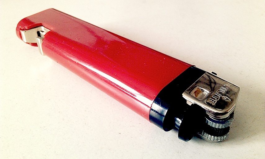

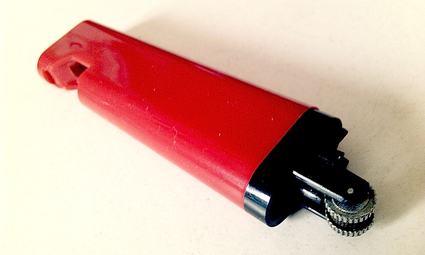

jätkame näputöönurga ja lo-tec innovatsiooniga (?!).
täna teeme tühjas ühekordsest tulemasinast tuleraua eelarvega 0€. selleks võtame tühjakssaanud tulemasina, eemaldame sellelt plekist tuulevarju ja soovi korral ka gaasiventiili koos lingiga. nb! ettevaatust lingi eemaldamisel, ratta eemaldamisel kipub tulekivi vedru toimel välja lendama, võimalusel kasutage selle eemaldamiseks peene otsaga lõiketange!
valmis toimemehhanism on sarnane LightMyFire ja analoogilistele tulepulkadele ning konstruktsioon ametlikku amide militaar-isendiga ( http://www.lifeviewoutdoors.com/images/ ... orange.jpg ). erinevalt viimasest ei maksa see küll $8.00.
pildimaterjal annab veidi aimu, kuidas asi välja näeb, tööriistadest piisab tavalisest noast või kruvikeerajast.

Olen teinud veel priimuseid ja olen teinud ka tuulevarje. Täna sain esimest korda kraani-külma vee 7 minutiga õues mulisevalt keema. Korduskatse on plaanis läbi viia jahedama ilmaga, külmema veega (võibolla otse allikast). Varsti on sellest pildimaterjali (ehk isegi videot) ja täpsemaid näpunäiteid oodata..
