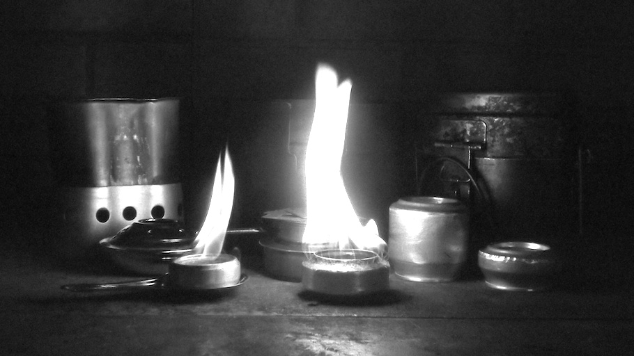

kolmandal pildil on ülevaade kiiresti leitavatest põletitest, esimesel pildil esireas vasakult: isesurvestuv põhi+kaas, piraat-trangia põhi+põhi, survetu fondüü põleti, redbull põhi+kaas isesurvestuv. tagareas vasakult: militaar-trangia kaas ja põleti, kõrgem piraat-trangia põhi+kaas koos plekist potialusega, fondüüpõleti kaas.
http://www.militaar.net/phpBB2/download ... &mode=view
tähelepanelik lugeja märkab, et kõik põletite valmistamiseks kasutatud purgid on hoolikalt värvist puhastatud ja selleks on kindel põhjus - kuna süsteem töötab soojuse mõjul kütuse aurustamise peal, siis peaks olema põhja ja kaane omavaheline kontakt võimalikult korralik. ega trangia ilma põhjuseta messingist pole.

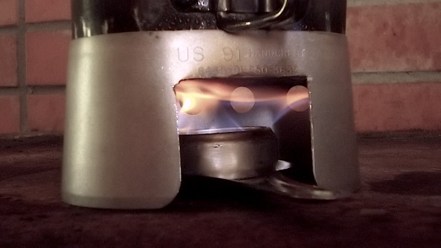

Pilt tehtud pika säriajaga, aga see pilt annab aimu leegi käitumisest väikese tuulega. Pildil on kruus 180 kraadi ahju suhtes.
Mu probleem ongi selles, et kui kruus panna ahju kuju suhtes sama pidi siis vajub kruus ahju sisse ära ja summutab leegi. Samuti ei limpsa leek siis kruusi külgesid, vaid põgeneb ahju külgede kaudu. Seetõttu paningi topsi kas 180 kraadi või ka ahju suhtes diagonaalis.
Selles suhtes on Rootsi militaar-trangija hea, et tekib katelokile ikkagi soe pesa.
Leegi temperatuuri ülekandmise pind on võimalikult suur. USA canteen kitil on õigetpidi asendis ainult põhi energia üle kandmise pinnaks või teisipidi asendis puhub tuul leegi minema. Peab mõtlema ikkagi tuulevarjule.
Üks järeldus on veel see, et ilmselt antud purk-priimuse tüüp mulle ei sobi. Esiteks on ta leegikroon minu ahjukese jaoks liiga suur, nagu gaasipliit. Alguses valisin selle kuna sel on primaarsoojenduseks keskel kamber olemas, aga praegu kaldun arvama et selle penny-stove primaarsoojendus ei tohiks ka nii kaelamurdev olla.
Penni stove konstruktsiooni puhul annaks organiseerida vertikaalsemat leeki. Siiski tahan ahju mahutavuse tõttu esialgu kasutada pigem laia ja lapikut priimust. Seega jätan igasugu redbulli kitsad energiajoogi purgid väiksuse tõttu esialgu kõrvale.
Kolmas mure on see, et leegid priimusest on natukene liiga suured. Kas on priimuse augud liiga suured või on surve liiga suur? Kas peaks tegema vähem või rohkem auke?
Mul on kasutada puur mis teeb 1,5 mm auke.
Püüangi leida lahendust mis oleks parim just sellele USA canteen kit-ile.

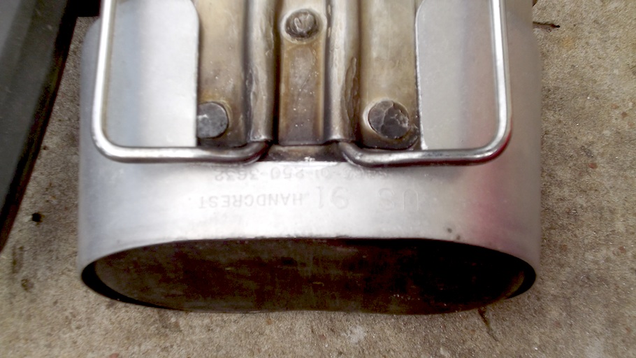

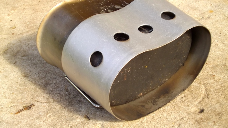

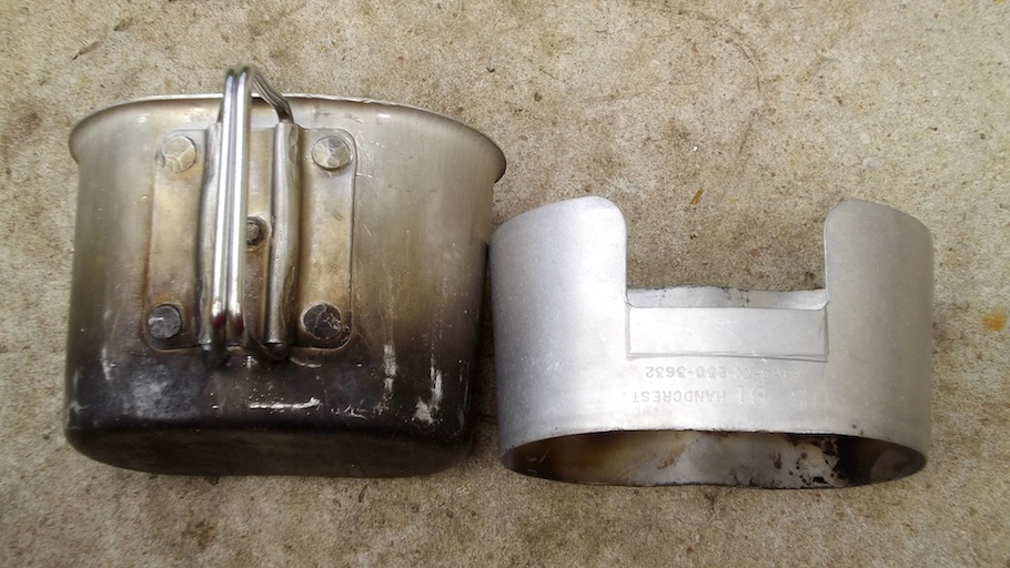

niipalju, kui kaugjuhtimise teel seda arvata saab, tundub et küsimus on a) aukude asukohas ja b) aukude läbimõõdus ja c) põleti kõrguses. piltidel on näha, et a) leek peabki 45 kraadi all põletist väljuma, b) aurude surve tundub olema madal ja c) augud on täpselt varje aukude kõrgusel.
minu samatüübilisel tuleb küll tuli normaalselt välja ja suur teekruuskruus (350 ml, ehk pool usakruusi) läheb keema ca 6 minutiga (põleti toatemperatuuril, tuulevaikus, vesi puurkaevust ca 10 kraadi kandis).
pilte ka aluse ümbertegemisest - näha on, palju maad kruus transpordiasendis välja jääb, sisselõike suurus ja tulemus peale lõikamist. viimasel pildil on praktiline katse uue sisselõikega - aukudepoolne külg. nagu arvata oli, hakkas sisselõike poolt umbes samas koguses tuld välja käima ja seega tuleb kruusi tõsta kinnaste, näpitsate (mis mul multitööriista näol alati vööl on) või spets potisangaga nagu http://matkasport.ee/msweb.nsf/pages/Fe ... kak%F6%F6k (juhtumisi on mul see olemas, ikka kohaliku selveri vahendusel).

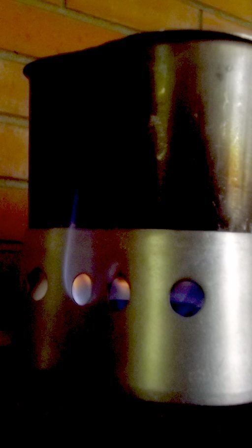

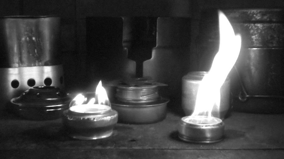

kuna foorum üle 3 pildi ei lase läbi, siis leegid eraldi:
edit, lisan pildi, kui töös on redbull. leegid käivad otse üles ja seetõttu tuleb august välja isegi vähem, kui eelmise põletiga (kui hästi vaadata, siis väike sinine leek tuleb augu paremast servast). süütamiseks ikks fondüü põleti kaas, aga selle saab ka edukalt joogipurgi põhjast teha. 400 ml vett keema ca 7 minutiga.
ps - odav kompaktkaamera teeb ikka haledalt pilti hämaras isegi siis kui korralikult ära stabiliseerida, peab järgmised vist telefoniga pildistama...

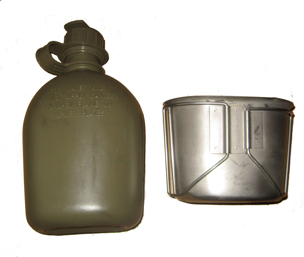

Kas originaal kruus jääb niipalju välja?OnuEnn kirjutas:pilte ka aluse ümbertegemisest - näha on, palju maad kruus transpordiasendis välja jääb
Re: DIY nurgake
"Kas originaal kruus jääb niipalju välja?"
vaevalt. esimene selle nimega internetist leitud pilt näitab teistsugust sangade ehitust: http://3.bp.blogspot.com/_7i76UeFS514/T ... anteen.jpg
