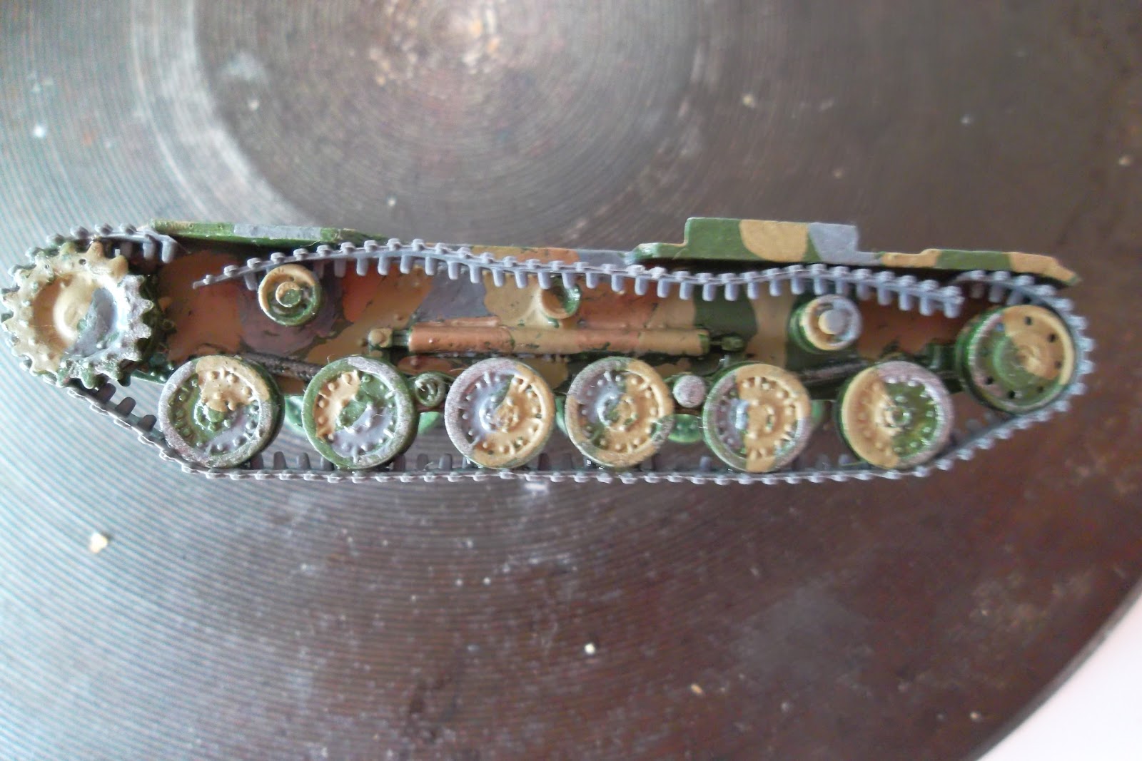

airfixi roomikud ehk mida ma edasi pean tegema , kuna proovisin panna peale ja nad läskid katki, edasi olen nõutu! [img]http://4.bp.blogspot.com/-jwLigfRUWU0/T ... M_0173.JPG[/img] http://stgsteinersmodels.blogspot.com/2 ... iiret.html
