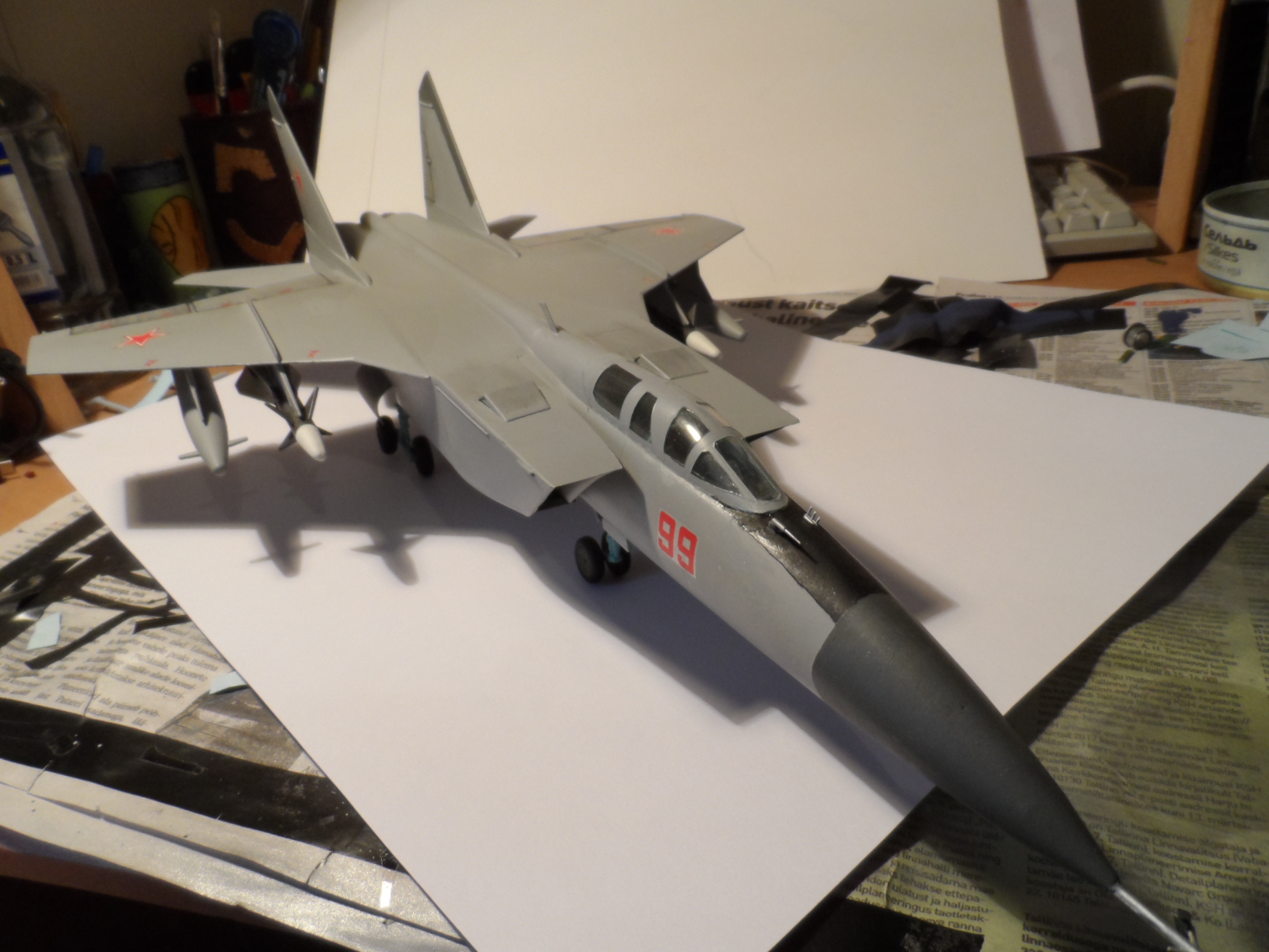

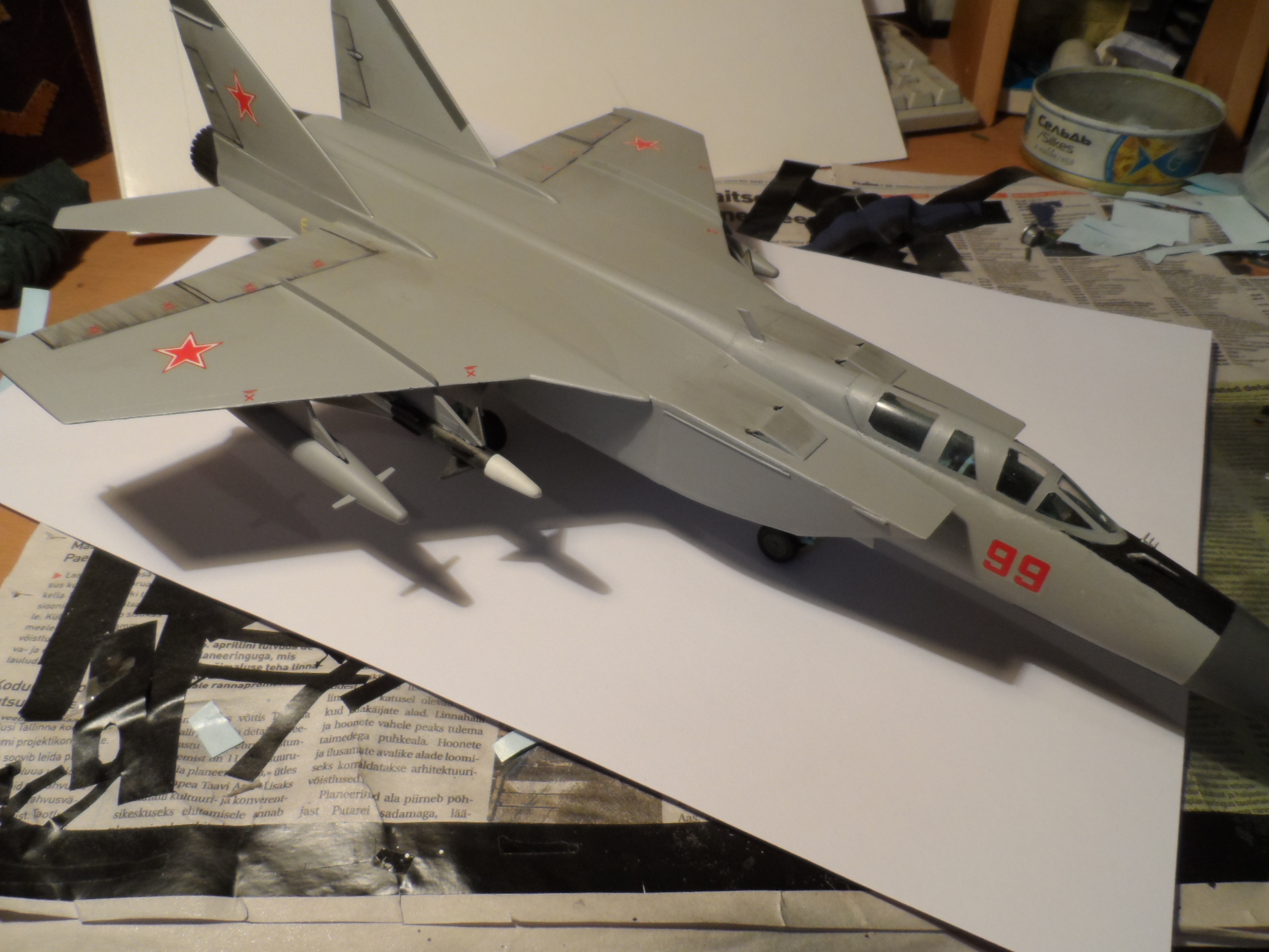

Pole siia tükk aega postitanud, näitan ka vahepeal valminud 1:48 käkke
Lindbergi 1:48 MiG-31 (mudel on toodetud kuskil 90ndatel ja tehtud väheste läänes saada olnud fotode järgi). Ringi tegema ei hakanud. Raketid kere alla leiutasin ise.

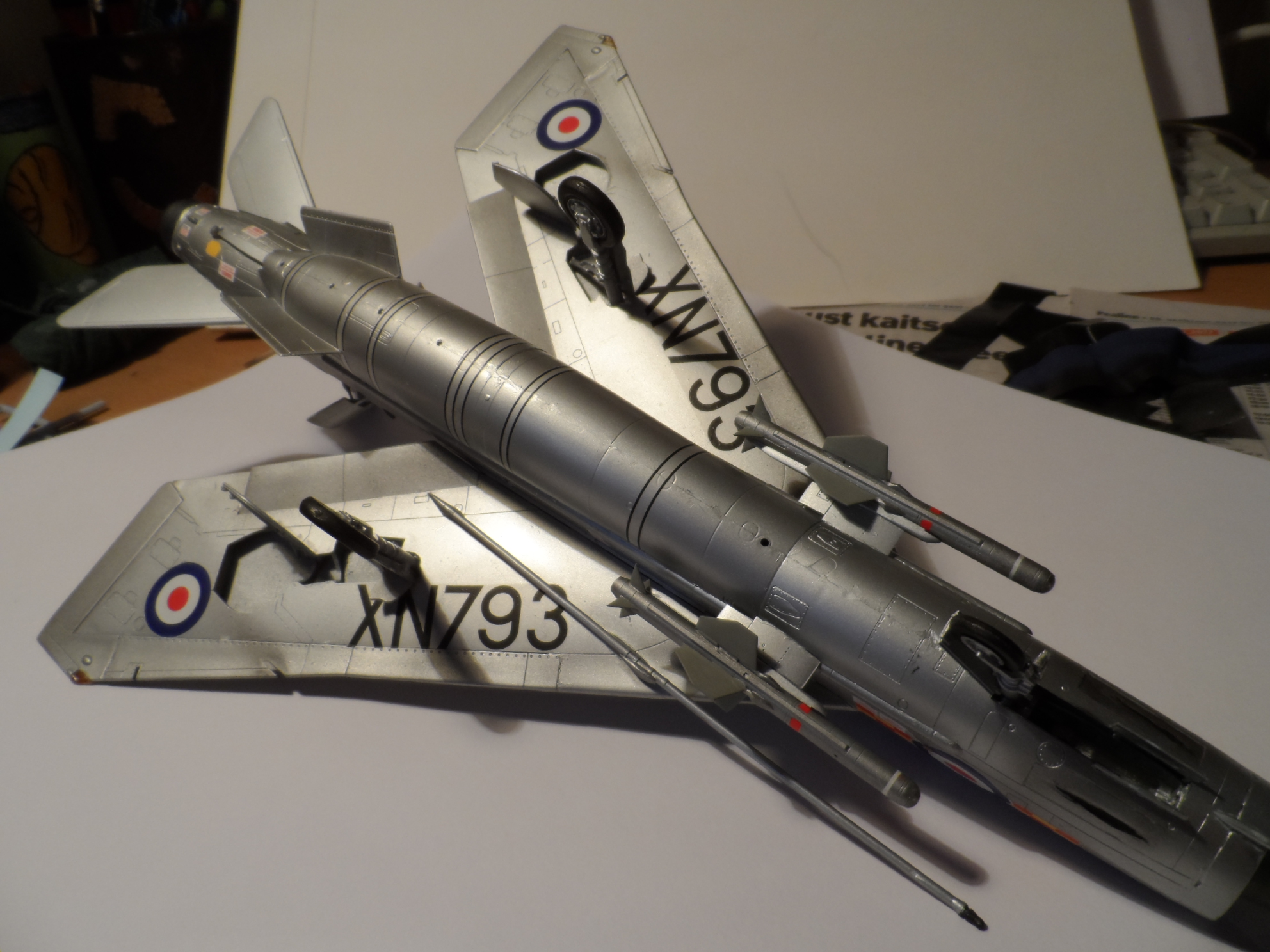

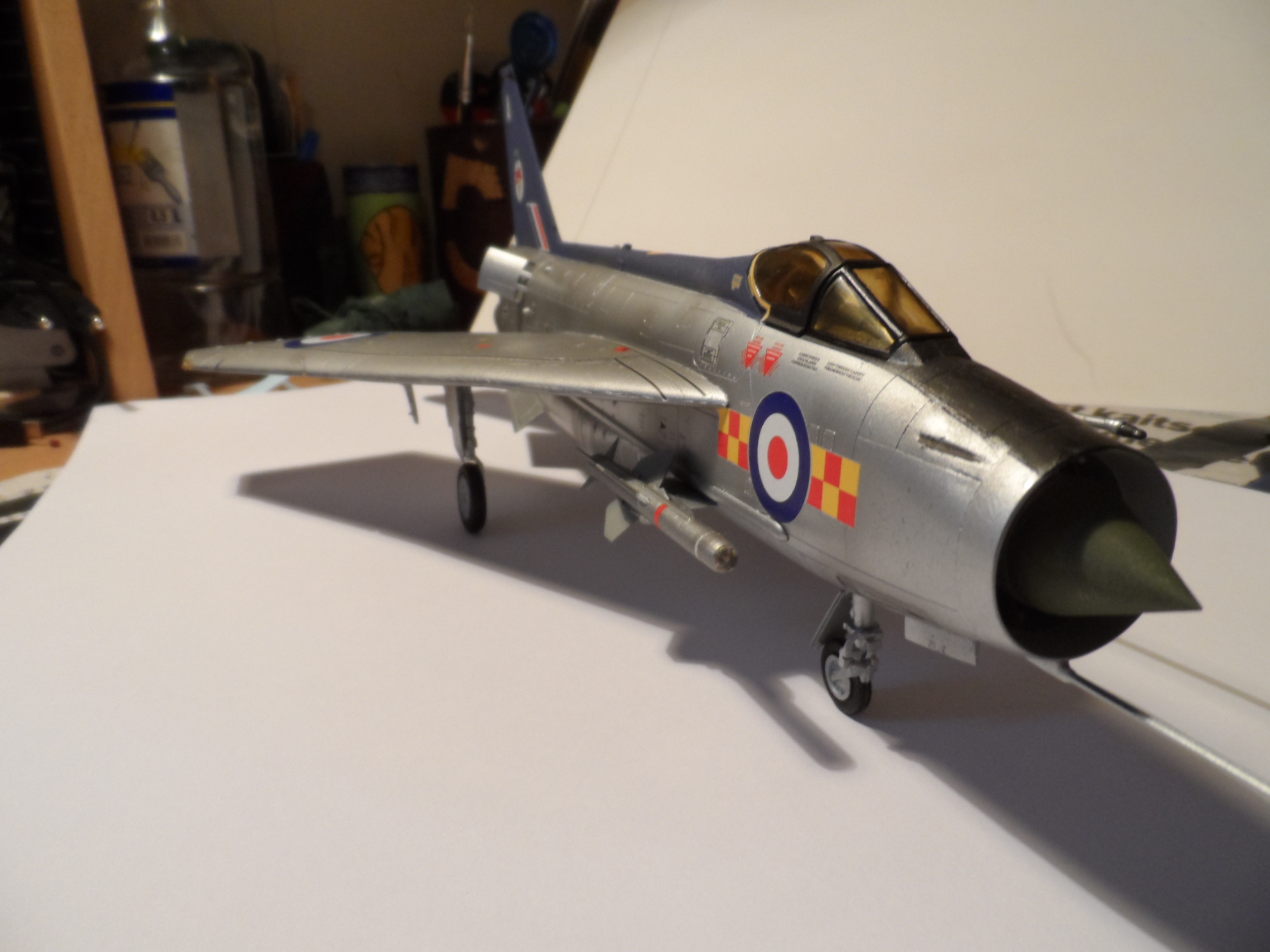

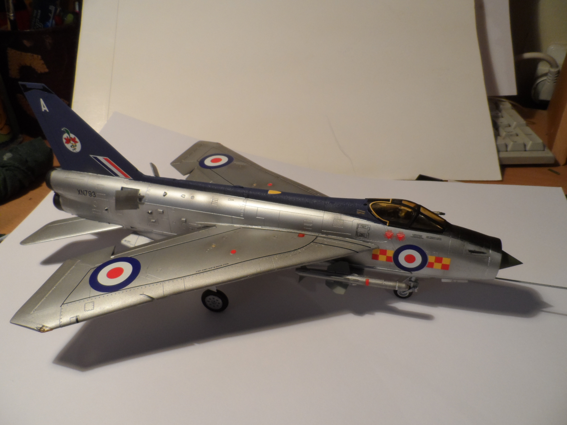

1:48 British Electric Lightning F2A (Airfix)
