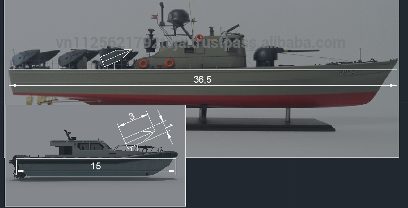

Jumala pärast, pane siis mõni pilt ka, et maarotid aru saaks millest sa lõpuks ikka räägid. Rakettid võid ka peale joonistada, radari mastid püsti jne. On lihtsamini arusaadav, ilusam ja harivam. :write:
Ma võin sulle ühe iluse pildi joonistada:
Pildil on siis meilgi kasutuses olnud Storm-klass vs Trummi poolt varem välja pakutud 15m alus. Mõlemal on kujutatud Penguin raketid. Nagu näha, siis koos konteineriga mahub 15m alusele võib-olla üks rakett, kuid kindlasti mitte rohkem. Rakett koos konteineriga kaalub ligikaudu 1 tonn. Penguini järglasest NSM-ist võib suu puhtaks pühkida, sest see on omakorda terve meetri pikem.
Kapten Trumm mõtleb ilmselt seda: https://www.google.com/imgres?imgurl=ht ... mrc&uact=8
Ei, see on tegelikult täpselt see, mille vastu Trumm siin omaette heietab. Tegu on Skjold-klass korvettiga, mille pikkus on ~50m ja veeväljasurve ~300 tonni ringis. Sisuliselt Hamina.

Kapten Trumm kirjutas:Mis tehniline probleem segab paigutamast kaks 4 meetri pikkust ja 500 kg koos konteineriga kaaluvat raketti näiteks 15 m RIB-i tekile (sellise aluse kandejõud on ca 8 tonni)?
nimetu kirjutas:Mõlemal on kujutatud Penguin raketid. Nagu näha, siis koos konteineriga mahub 15m alusele võib-olla üks rakett, kuid kindlasti mitte rohkem. Rakett koos konteineriga kaalub ligikaudu 1 tonn. Penguini järglasest NSM-ist võib suu puhtaks pühkida, sest see on omakorda terve meetri pikem.

Trumm lihtsalt arvas, et 500 kg on kaal koos raketiga. Tegelikkuses kaalub konteiner ise 500 kg ja rakett sinna otsa veel kusagil 400 kg. Harpuuni kaal pole ka teoreetiliselt võttes teab mis ulmeline, kuid need raketid moodustavad vähem kui pool laskesüsteemi enda kaalust. Täieliku neljalasulise süsteemi puhul räägiksime 6-7 tonnisest koormast.
Kui keegi hakkab väitma, et see 15 m paat suudaks oma 8 tonnise kandevõimega neid tassida küll, siis edu selle järele proovimisega...
