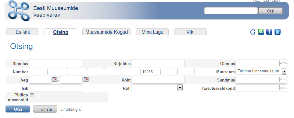

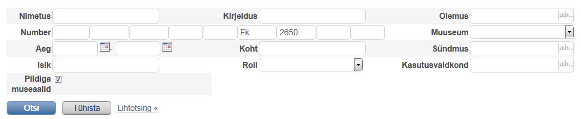

Ma ei tea, kas need pildid siit läbi käinud aga:
Fotod Eesti Vabariigi lennuväest 1918 - 1940. Fotod kuulusid Eduard Gustav Reissaarele (26.04.1899 Pärnu - 6.05.1989 Florida), Eesti Vabariigi lennuväe kolonel - leitnandile. Fotode üleandja E. Reissaari tütar Haldi U. Svanberg abistas legendeerimisel ja iseloomustas isa elukäiku järgnevalt: "Teenis sõdurina tsaariväes, tuli Eestisse kui moodustati Eesti rahvusväeosad. Püssi mattis aeda maha, tõi välja ja seisis auvalves ja lasi püssi kui kuulutati välja Eesti Vabariik Endla teatri ees 23. veebruaril 1918. Organiseeris Pärnu koolipoiste üksuse, teenisid soomusrongidel Lätis ja Eestis. 1919 a. saadeti lennukooli, lõpetas selle ja teenis lennuväes kuni 1940 aastani kui Punaarmee võttis üle. Asus ümber Saksamaale, kuna abikaasa Elsa Karin Luts - Reissaar (17.06.1905 - 1.12.1991) oli baltisakslane.
muis.ee -> Detailne otsing
