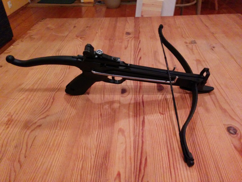

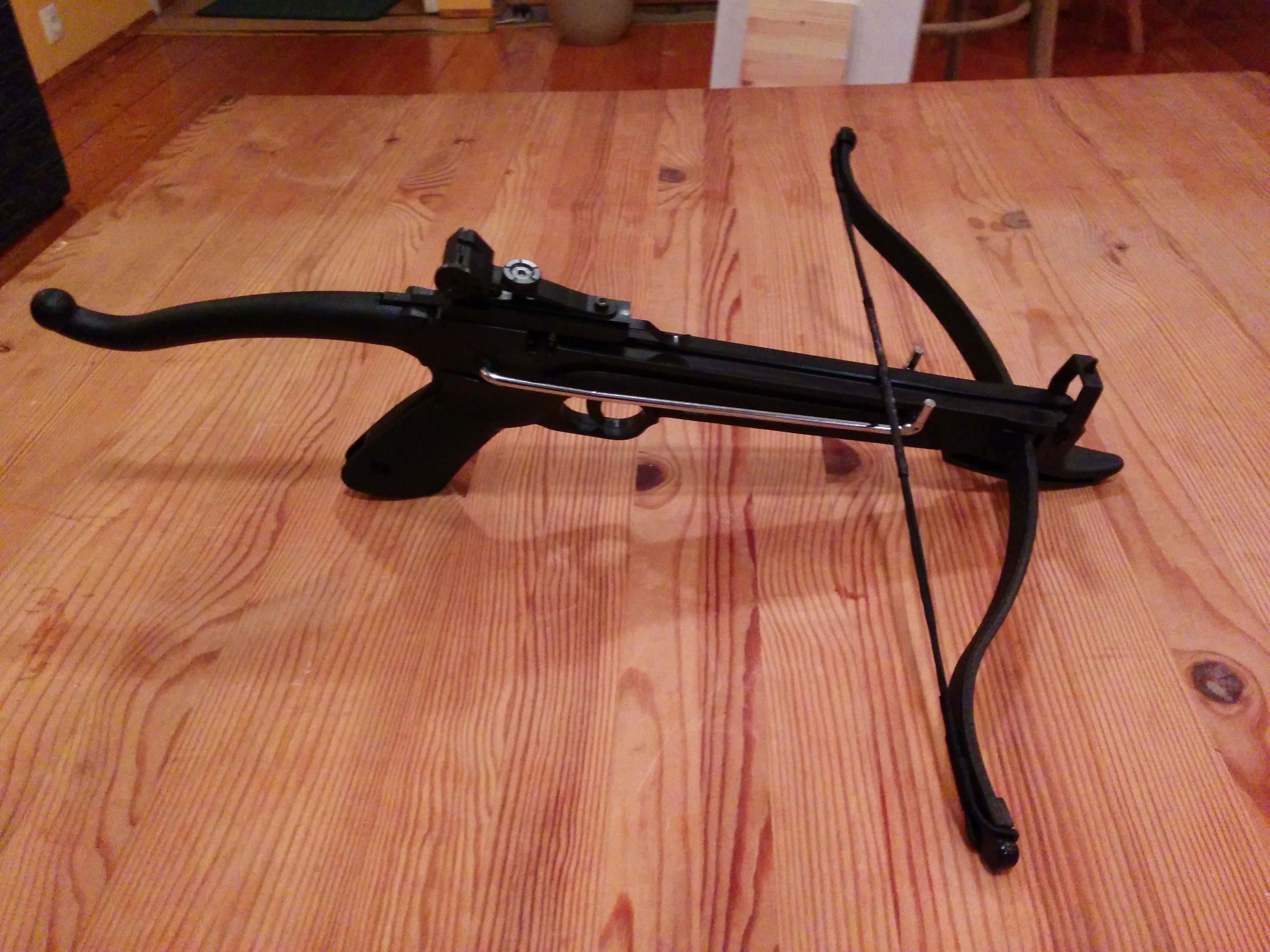

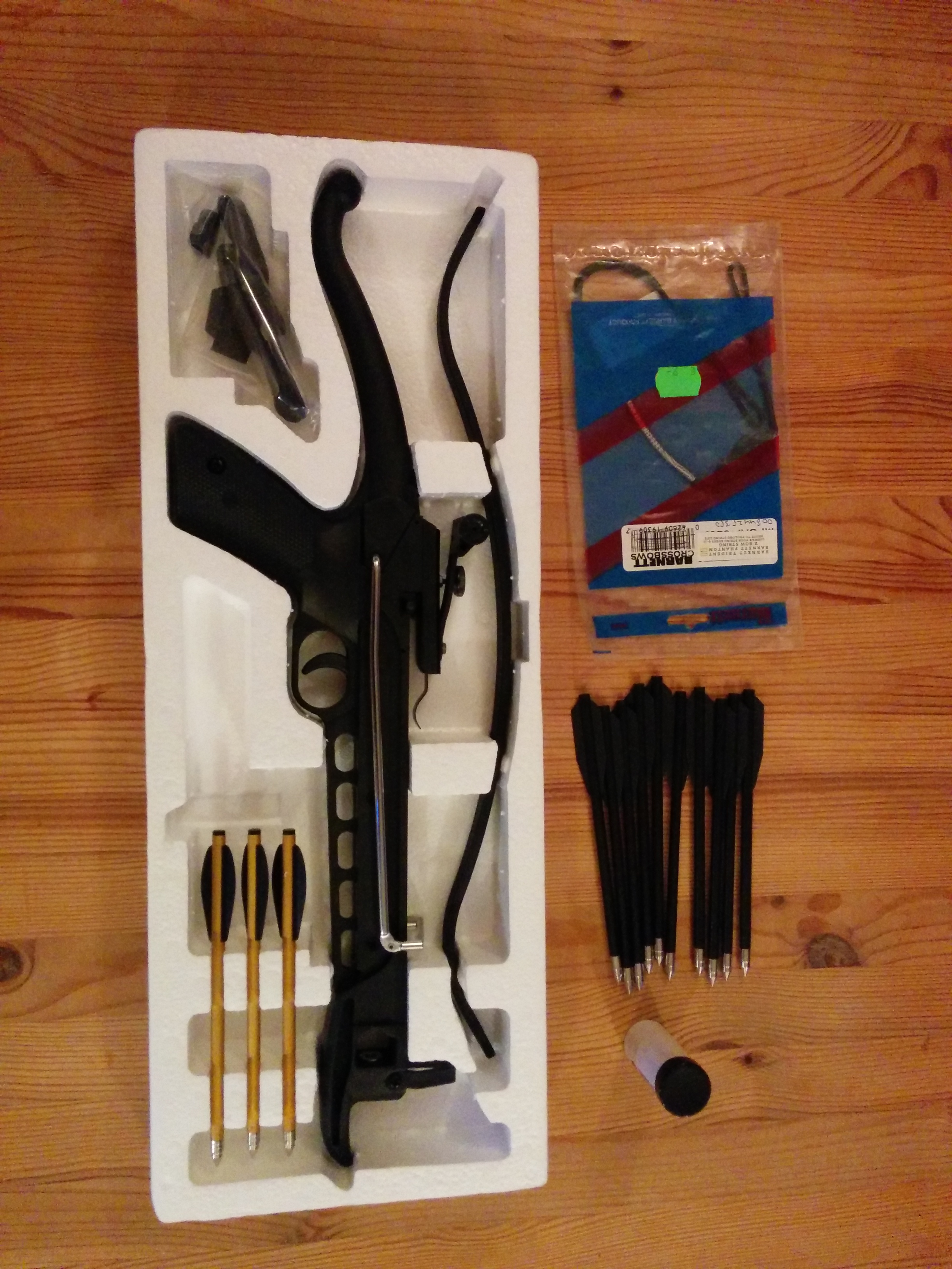

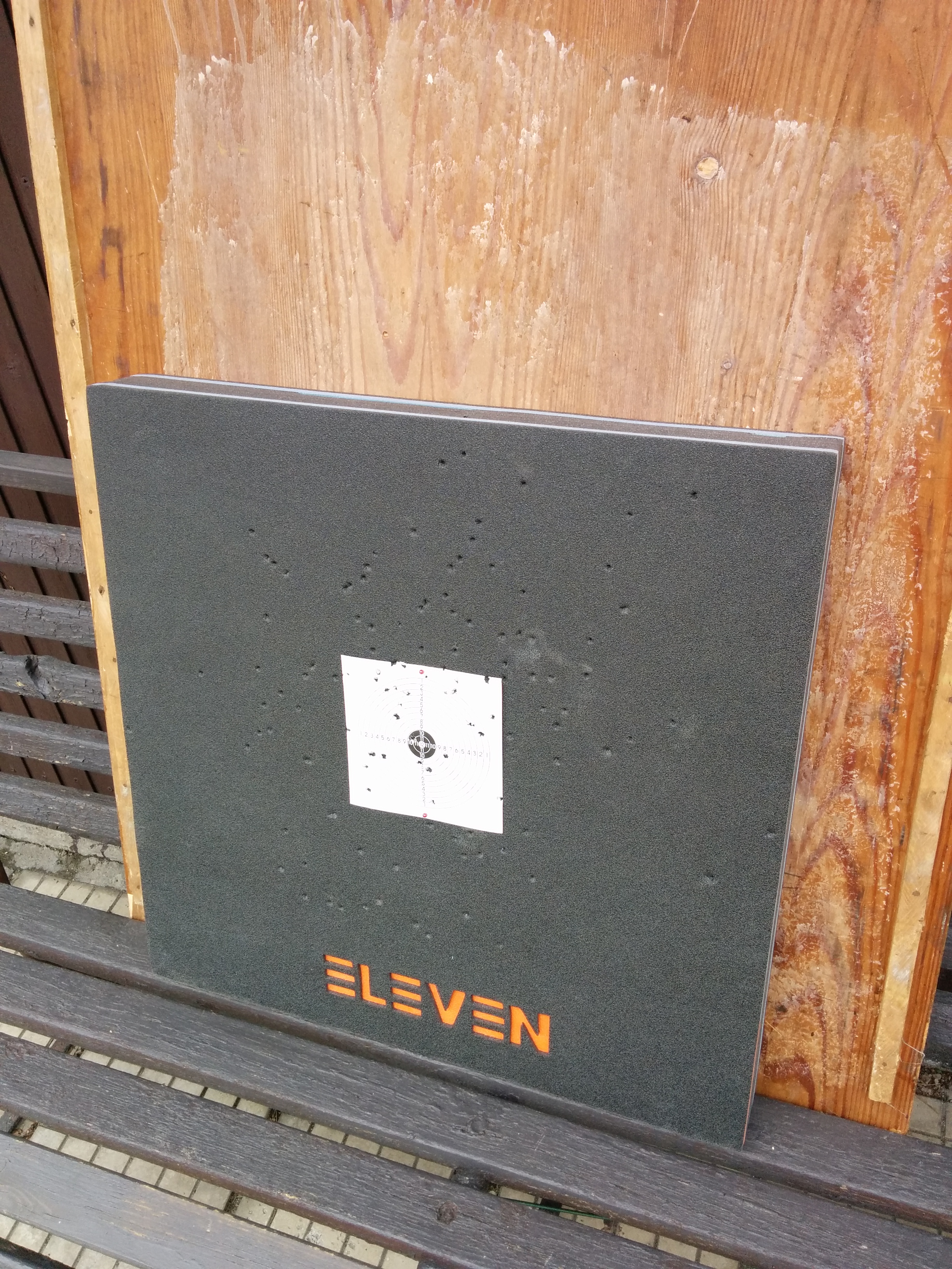

Cobra 80lb püstolamb
Et kõik ausalt ära rääkida pean tunnistama, et juba varajasest lapsepõlvest saadik meeldivad vibud, ammud, kadad ning muud sarnased spordi ja sõjariistad. Ühe järjekordse kapriisi ajel ostsingi siis omale meilgi Jahipaunas müüdava Cobra 80lb püstolammu. Esialgne mulje värvikirevat karpi avades "ähh mingi mänguasi".
Krt. puidust garaažiukse sees olevad nooleaugud ei näe üldse hea välja. Niisiis ehituspoest mdf plaati, kuuri alt prussi ning tunnike hiljem voala märklaua alus/noolepüüdja. See esialgselt väike projekt muudkui kasvab, nüüd oleks juba nooli juurde vaja, väike käsivarrele kinnituv nooletupp oleks tore, optikaga tahaks proovida....ohjah....no kirjutame siis jõuluvanale.
Üldine ehituskvaliteet: korralik.
Sihik: kasutatav ehkki pehmevõitu materjalist.
Päästik: raskevõitu (tingitud lihtsast päästikumehanismist).
Vinnastamine: spetsiaalse kangmehanismiga üllatavalt lihtne ja kiire (vaatamata 36 kilose tõmbejõuga vibule).
Kaitseriiv: toimiv ent maha saab vaid kahe käega ning raske on aru saada, kas on peal või mitte.
Täpsus: "raudsihikuga" paras 25 meetri pealt püstolimärklaua pihta lasta (on olemas ka siin optika pealekruvimiseks).

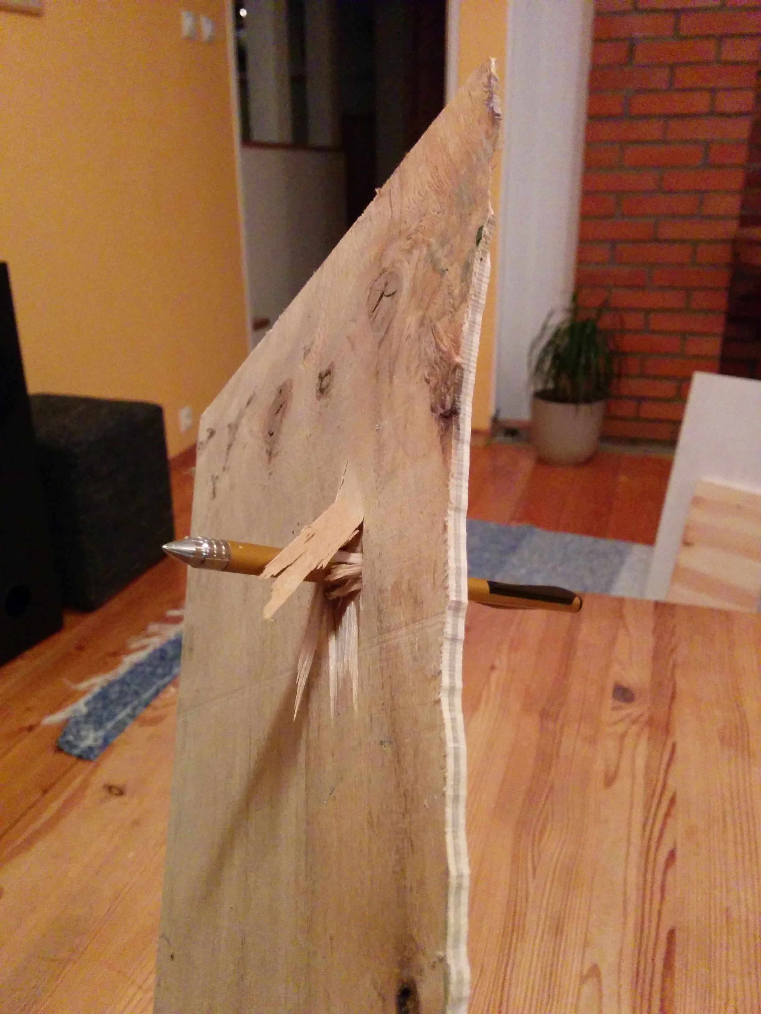

Läbilöögivõime: 5m pealt 4mm vineeri või ühekordne kipsplaat. Lastest hoiaks selle asja kaugel. Hindan seda ohtlikkuselt võrdseks tugeva õhupüssiga (laskeulatus 100m).
Vastupidavus: üldiselt hea (100 lasu järel tuli välja vinnastusmehanismi tift ning 300 järel logises lahti vibu kinnituskruvi). Muidugi pudisesid kõik lahtised detailid muru sisse. Samas remont oli lihtne. Pikem kruvi ja kontramutter peaks probleemi lahendama.

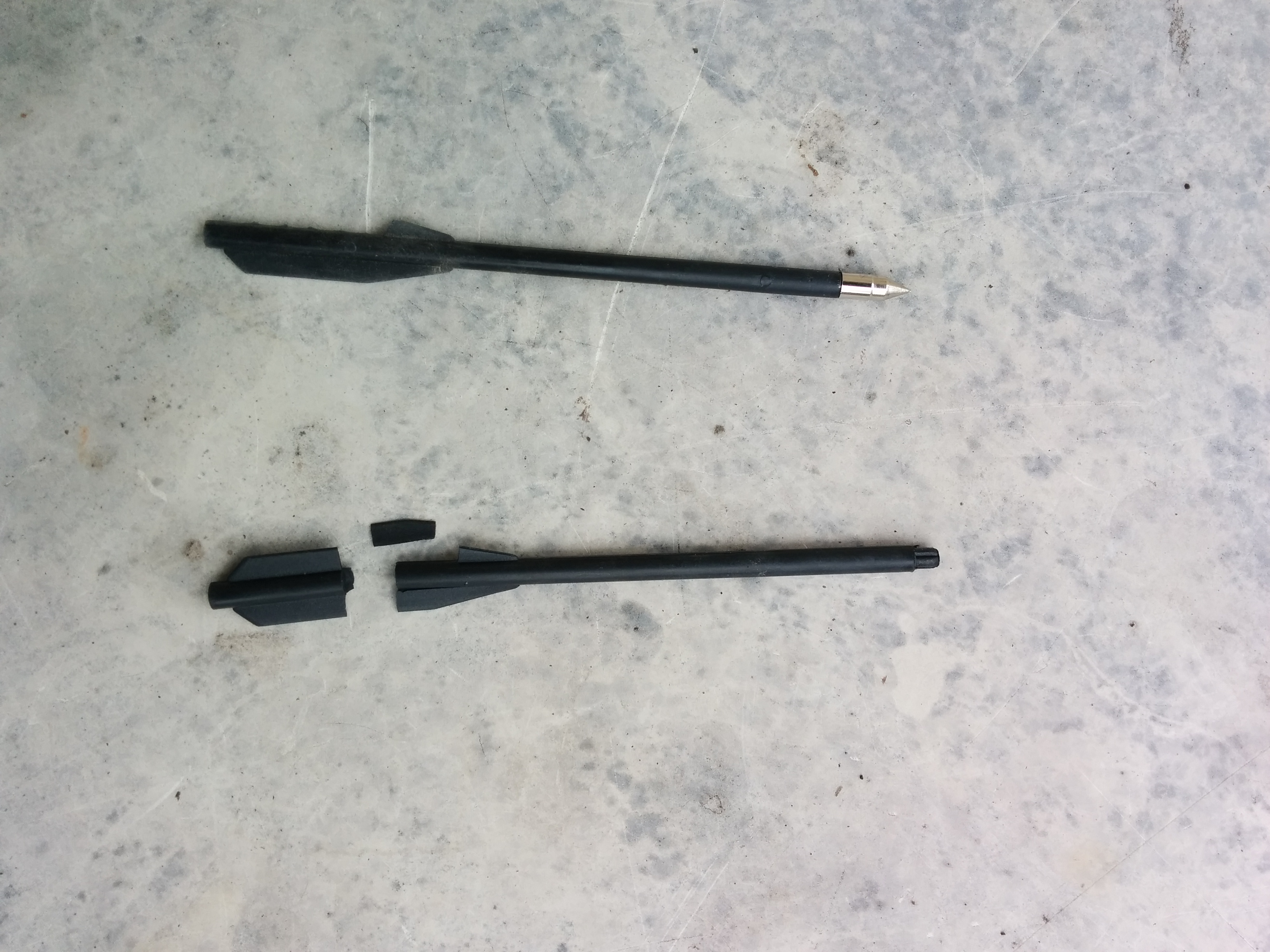

Nooled: 3 kaasasolevat metallnoolt on vastupidavad, ent Eestis müüdavaid kergeid plastnooli ei soovita. Kergemad plastnooled annavad lihtsalt rikošetti. Umbes 10 järjestikuse lasu järel hakkasid nooled pooleks minema. Nooleots pole täismetallist vaid kerge hülss, mis kipub märklauamatti sisse jääma noole väljatõmbamisel. Lasketäpsuse kasvades hakkava nooled üksteisele selga lendama ning nö "suled" purunevad kergelt.
Väiksema läbimõõdu tõttu ei hoia noolevedru plastnooli paigal ning nad kipuvad soonest välja kukkuma (paaril korral hüppas vibunöör ka üle noole). Paremate noolte otsingud käivad ning Ebay ja Aliekspressi saadetised on teel.
Kokkuvõtteks võib öelda, et üldmulje jäi hea ning julgen seda soovitada teistelegi algajatele Wilhem Tellidele. Kui spordiala ei meeldi, siis rahaline kahju pole suur (60€) võrreldes täismõõdus ambudega ning nõuded laskealale ja noolepüüdjale on lihtsamad. Endal on kahjuks hammas juba verel ning mõtlen välja head põhjendust abikaasale koduses majapidamises täismõõdus ammu vajaduse põhjendamiseks
See mulje läks kiiresti üle kui vibule nööri pealepingutamiseks läks. "Krt kuidas seda käterammu nüüd nii vähe siis on". Lõpuks päästis päeva 100 kilo puhast massi. Kokkupanduna nägi amb juba palju parem välja.
Kokkupanek oli lihtne ning kõik vajalik karbis kaasas. Esimene lask komplektis oleva noolega vastu 4mm paksust vineerplaati vedas suunurgad ilusti kõrva taha. No sellist jõudu küll ei oodanud. Paar päeva katsetamist tegid selgeks tõsiasja, et noolte taaskasutamise huvides tuleks muretseda veidi pehmem sihtmärk. Minu sisemine MacGyvver soovitas tuuletõkkeplaatidest ning lebomattidest noolepüüdja ehitada aga laiskus sai võitu ning ostsin 400x400x70mm vibumärklaua aluse. Pmst lebomatid vaheldumisi kummikihtidega.
Nonii märklaud üles ja tuld (või mida tõsised vibulased sel puhul ütlevadki). Krt. puidust garaažiukse sees olevad nooleaugud ei näe üldse hea välja. Niisiis ehituspoest mdf plaati, kuuri alt prussi ning tunnike hiljem voala märklaua alus/noolepüüdja. See esialgselt väike projekt muudkui kasvab, nüüd oleks juba nooli juurde vaja, väike käsivarrele kinnituv nooletupp oleks tore, optikaga tahaks proovida....ohjah....no kirjutame siis jõuluvanale.
Re: Cobra 80lb püstolamb
Eelmises postituses ei õnnestunud kõiki pilte lisada.
