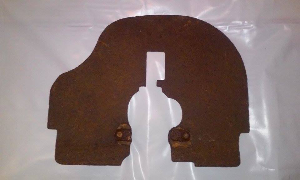

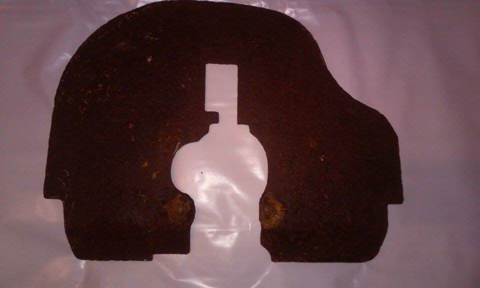

Re: Oskab keegi taastamisnõuannet anda?
Postitus Postitas tai »
Mina isiklikult õlitaks selle plekitahvi ära rooste lisab talle autentsust. Statolili tootevalikus on olemas selline kraam,, mida nimetatakse coatway. Vedel konserveerimis õli, mis kuivab täielikult. tootja väidab, et kestab peal 2 aastat aga ise teeks korra aastas ja tulemus saab hea.
http://www.maardekeskus.ee/statoil-coat ... abd4dacf93
Kindlasti on ka teistel tootjatel analooge aga kuna ise seda kasutanud siis julgen soovitada.
