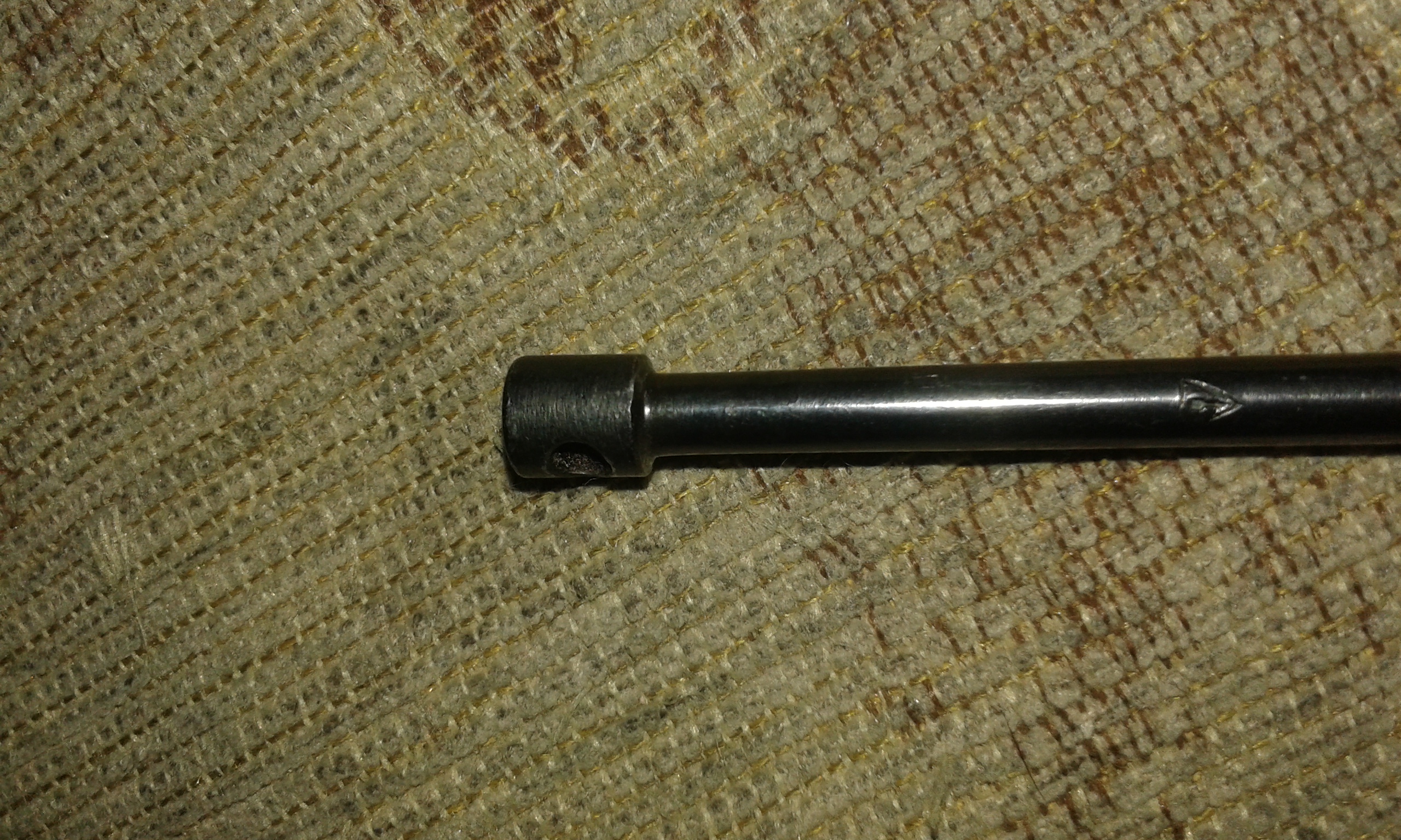

Üks küsimus veel AKM'i kohta. Kas see puhastusvarras on AKM'i oma?

Täitsa võib olla. Kui ta relvaraua alla oma pessa täpselt istub, siis ongi oma!

Tundub, et on selle oma, aga tääk ei lähe kuidagi otsa kui puhastusvarras küljes on.

AKM olen kohanud kolme erinevat Шомпол...it. See on yks neist. Seal mingi 160 kuni 200 ruublikut tykk.

AK-47/RPK ja AK-74/RPK-74 ning nende modifikatsioonide vardad erinevad otsakeerme poolest. Viimastel on keere peenem, seega 5,45 mm mudeli harja ei saa 7,62 mm mudeli vardale kinnitada. Loomulikult ka varda pikkus erineb, vastavalt konkreetsele relvale. Aga kui varras normaalselt oma pessa läheb, siis täägile see ette jääda ei tohiks. Ehk on tääk antud relvale mittesobiv?
Aga algselt küsitud kompensaator kinnitub tavalise, parema keermega. Mahakeeramiseks tuleb eelnevalt fiksaator suruda kirbualusesse. Mingit keeret sel pole.
Müüa ütles, et on AKM'i tääk. Ei saanud kuidagi kontrollida ka. See AKM mis seal poes oli, sellel oli hoopis lühem puhastusvarras.

Keerme suuna osas on Kulibinil õigus. Vaatasin relva juhendist järgi. :oops:
Eks sellest ajast kui minule oli kinnitatud AKM numbriga EK 7865, on juba aastakümneid möödas ka. Ju ma ajasin AK-74 perekonnaga segi, mil suudmepidur-kompensaator kinnitub parempoolse keermega. Nende relvadega olen ikka sadu Eestimaa poisse-tüdrukuid laskma õpetanud. AK-47 teist ja kolmandat mudelit kasutasin vaid võistlusrelvana ja alati leidus vabatahtlikke, kes nii haruldast relva vabatahtlikult puhastama nõustusid. Nii polnudki kunagi vaja muhvi raua otsast maha keerata ja keerme suund ununes. :lol:
Kui puhastusvarras laesääre avasse nii sügavalt mahub, et varda pea kirbualuse pessa läheb, siis peab viga ikka täägi ja relva sobimatuses olema. Kas pinalis olev hari ja nühis sobivad varda keermega?

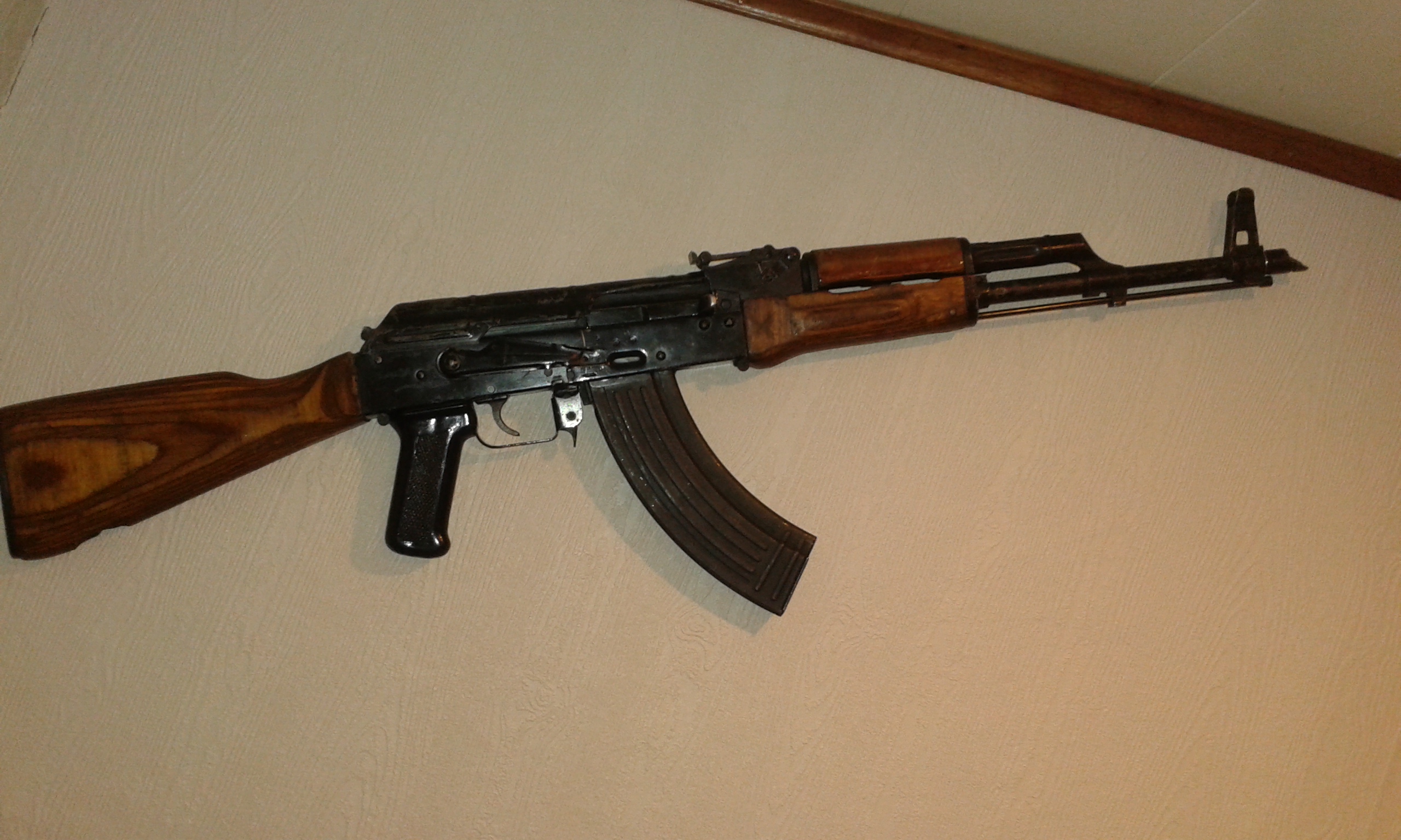

See AKM on ilmselt juba tehases deaktiveerituna valmistatud niinimetatud MMG ehk mass-gabariitne makett. Selliste relvamakettide koostamisel võidi tehases kasutada misiganes komponente, sealhulgas praakdetaile või teiste relvamudelite osi.
Ilma oma silmaga nägemata ei oska konkreetsest isendist midagi arvata. :dont_know:

See pilt sobib?
