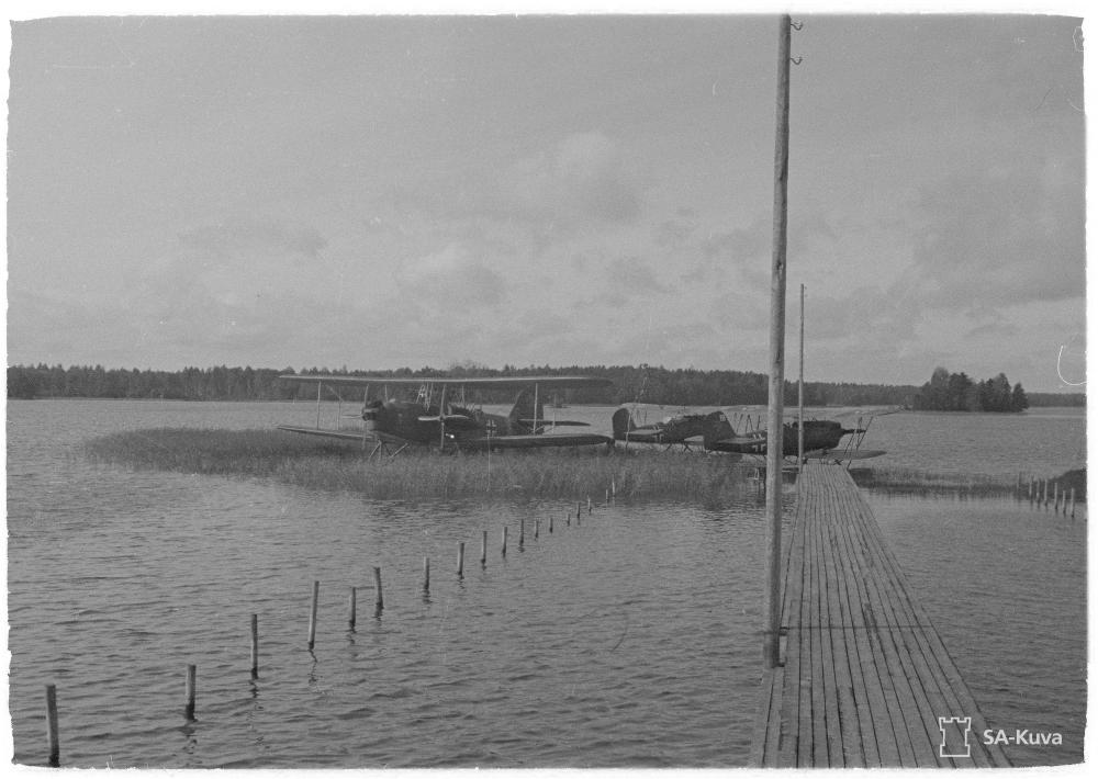

Soomlastelt 3 pilti eesti lenduritest 1942.a. septembris Laadogal. Lõikasin pildid väiksemaks, täissuuruses pildid saab soomlaste lehelt http://sa-kuva.fi
Sa-kuva nr. 108244: Lentueen tukikohta. 1942.09.06
Sa-kuva nr. 111084: Vesitasolaivue Käkisalmessa. Suurin osa miehistöä ja koko päällystö ovat eestiläisiä vapaaehtoisia. Kuvassa Heinkel He 59 ja kaksi Heinkel He 60 -konetta meripelastuskomennuskuntana. 1942.09.14
Sa-kuva nr. 110078: Eestiläisten vapaaehtoislentäjien vesitaso viimeisellä lennollaan Käkisalmen päällä klo 16.20. Koneet (2 kpl) siirtyivät muualle samana päivänä. 1942.09.18
