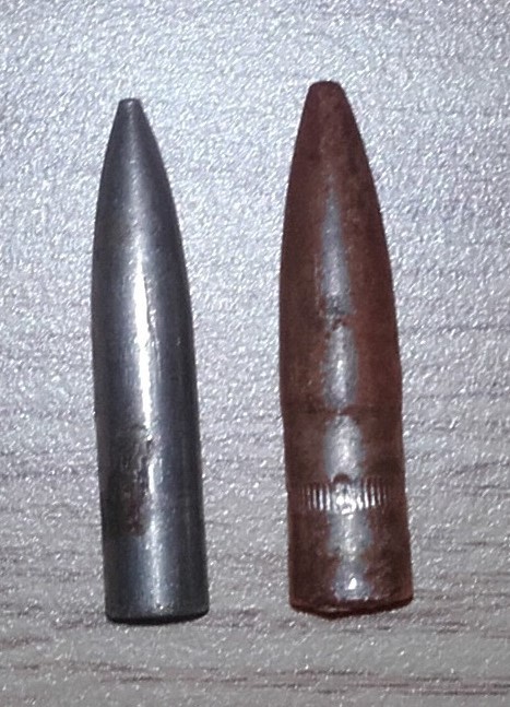

Mille kuul?
Kuna siin on pädevaid kaasfoorumlasi, siis pärast mõningast guugeldamist ma loobusin ja küsin parem kohe otse siin (saab ilmselgelt vastuse kiiremini ja õigema), et kelle-mille kuul see võib olla?
Hõbedane, d = 6,8mm (või 6,7mm) ja pikkus 32,8mm (või 32,9mm)
Alumisel pildil siis vasakpoolne

Re: Mille kuul?
Arisaka teravatipulise kuuli mõõtmeteks annab teatmik:
Pikkus 32.07 mm ja läbimõõt 6,64 mm. Mantel on tagaosas õhem, et massikese taha viia.

Re: Mille kuul?
M.R. pildil ülemine on kindlalt uuemat tüüpi kuuliga 6,5x51SR, mida tähistatakse ka 6,5x50,5 või 6,5x51. Jaapani vintpüssi-ja kuulipildujapadrun. Vene Fjodorovi automaat oli sama kaliibriga, kuid veidi modifitseeritud moonaga.
Alumised paistavad mõlemad olevat 6,5x53R Mannlicher. Või siis keskmine Nõukogude täpsuspadrun 6,5x54R, mida kasutati võistluslaskmisel 300 meetrile.
Aga kolmelt kontinendilt? Ameerikas ju igasuguseid Wildcat kaliibreid aretati.
On nende padrunite kestad ikka läbi puuritud ja püssirohi utiliseeritud või siis kogumisluba tehtud? Muidu võib tühjast palju tüli tulla.
Fucsi pildil parempoolne ja keskmine on haavlipüssi messinghülsid. Nende relvade kaliiber määratakse sel viisil, et ühest naelast (453,6g) pliist valatakse rauaõõne läbimõõduga ümarad kuulid ning saadud kuulide arv näitabki kaliibrit. Seetõttu mida suurem kaliibrinumber, seda väiksema rauaõõne läbimõõduga relv.
Selle paukpadruni kohta ei oska ilma mõõtude ja markeeringuteta midagi arvata.
Viimati muutis EOD, 26 Nov, 2017 15:22, muudetud 1 kord kokku.
