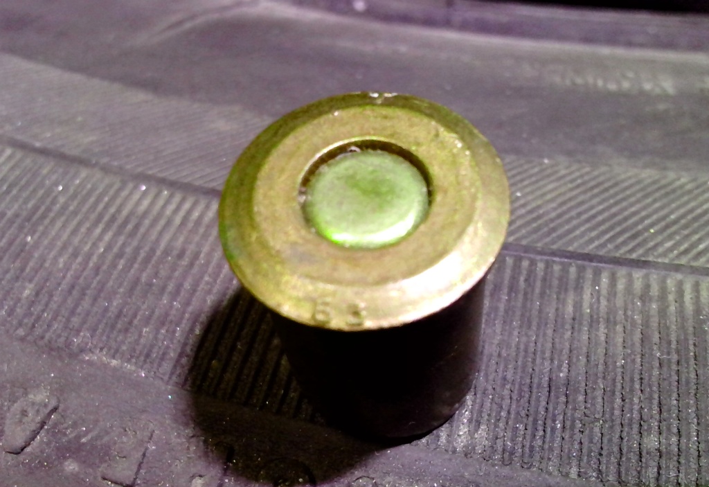

Tuvastada padrun
Postitus Postitas 100 »
Väga kehvad pildid, aga äkki on võimalik infot anda mis relvale mõeldud millise padruniga tegu on? Sees paistab kergelt läikiv sinakas (võibolla ka kergelt rohekas) täidis.
Läbimõõt 12,2...12,3 mm, pikkus u. 18 mm.
Täiendus: lisan veel, et padrunil on näha ka väikesed numbrid "63".
Haugas
Postitusi: 211
Liitunud: 07 Nov, 2012 19:00
Asukoht: Tartumaa
Re: Tuvastada padrun
Postitus Postitas Haugas »
Retsitud Mosin? Kas hülsi servas on märgata nudimise jälgi? Hülsi sees paistab olevat midagi põletatud. Kui Sa ise sellega tegelesid, siis edapidi peaksid arvestama, et kapsel on veel terve. Igasiguseid ebameeldivaid üllatusi võib tekkida...
100
Postitusi: 61
Liitunud: 23 Aug, 2013 21:58
Hülsi serv näeb välja küll nagu oleks lõigatud millegagi. Ise näppinud ei ole. Sain teha paremad pildid. See number 63 võib tähendada sütiku läbimõõtu, ei näinud seal numbrite vahel küll koma, aga nihikuga mõõtes oli sütiku ava täpselt 6,3 mm.
Vanust ei oska öelda, aga ei pruugi olla üldse vana asi, vähemalt välja ei näe.
Haugas
Postitusi: 211
Asukoht: Tartumaa
Suht suure kindlusega ütleks, et retsitud mosin. 63 on valmistamisaasta, selle vastas, mida pildil näha ei ole, on valmistajatehase ID. Arvestades, et hülsis on miskit, ja kapsel on terve, ... mõttekoht.
100
Postitusi: 61
Arvasin ise, et äkki mingi sinaalpadrun, aga värv on imelik. :roll:
EOD
Postitusi: 4694
Liitunud: 12 Jaan, 2006 15:57
Postitus Postitas EOD »
Kui võimalik, vaata, kas see täidis ultraviolettvalguses helendub.
Justkui oleks mittemahapestava, UV valguses helenduva ainega täidetud vargalõks. Helenduv aine iseenesest ohtlik pole. Lihtsalt võimaldab varga tuvastada.
Suurt rõhku sellise avatud suudmega ei saavuta, seega misiganes otstarbega püropadrun see tõenäoliselt pole. :scratch:
Kurjam
Postitusi: 1565
Liitunud: 10 Dets, 2007 22:35
Postitus Postitas Kurjam »
Sarnaneb moonaga mida kasutati veneaegse montaažipüstoli vanemal mudelil. Värv markeeris löögitugevust.
