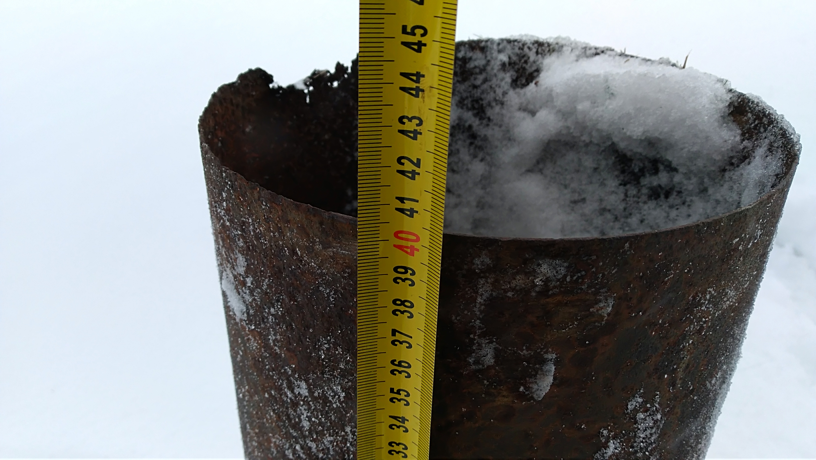

Re: Mille kest?
Tuvastamiseks hülss. Sai selline aastaid tagasi Tartumaa hoovist koristustööde käigus maa seest välja kaevatud. Hülsi mõõdud: läbimõõt u 22 cm, kõrgus u 40 cm. Tongi ümbrus tugevalt roostes, mingeid arve või daatumeid näha ei ole. Hülsi sees oli šlakki, mis meenutas püssirohu põlemisjääke.
Re: Mille kest?
Saksa üliraske haubits , 21 ja 22 cm Mörster .
Kui on ikka 22 cm siis seda haruldasem see on.
