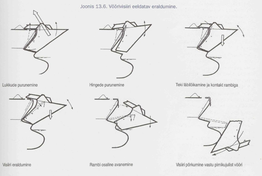

Mõnevõrra raske on ametliku versiooni uskuda sellest, kuidas visiir kukkus iseenesest eest ära (osade teatuste kohaselt nn "ühe pauguga") ja sai selle tegevuse käigus vastu pirnvööri e laeva veealust tömpi nina vot selliseid teravaid lõikehaavu:

Mis nendel visiiri vigastustel viga on?
Väga naiivne on võtta eelduseks, et vööripirn on absoluutselt tugev ja säilitab oma ümara kuju isegi kui põrkub visiiriga. Tegelikkuses on ta samasugune metallkonstruktruktsioon nagu muu keregi. All stringerid mis on kaetud suht õhukese lehtmetalliga. Visiiri raskuse tulemusel muljutakse see lehtmetall kokku ja põhivigastused visiirile tulenevad tugevamate konstruktsiooniosade poolt.
Mingite järelduste tegemiseks peaks võrdlema vööripirni kahjustusi visiiri kahjustusetga.

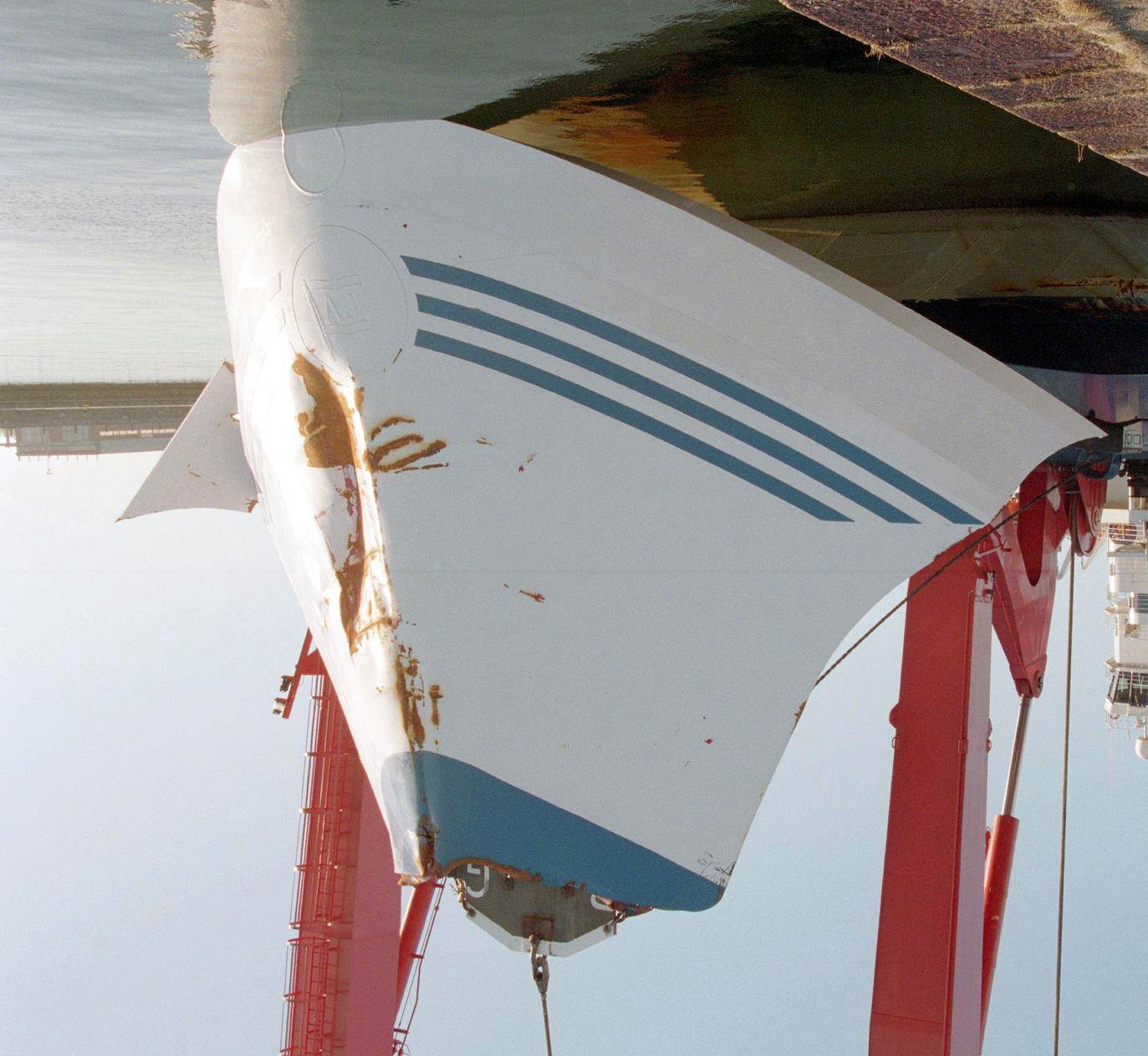

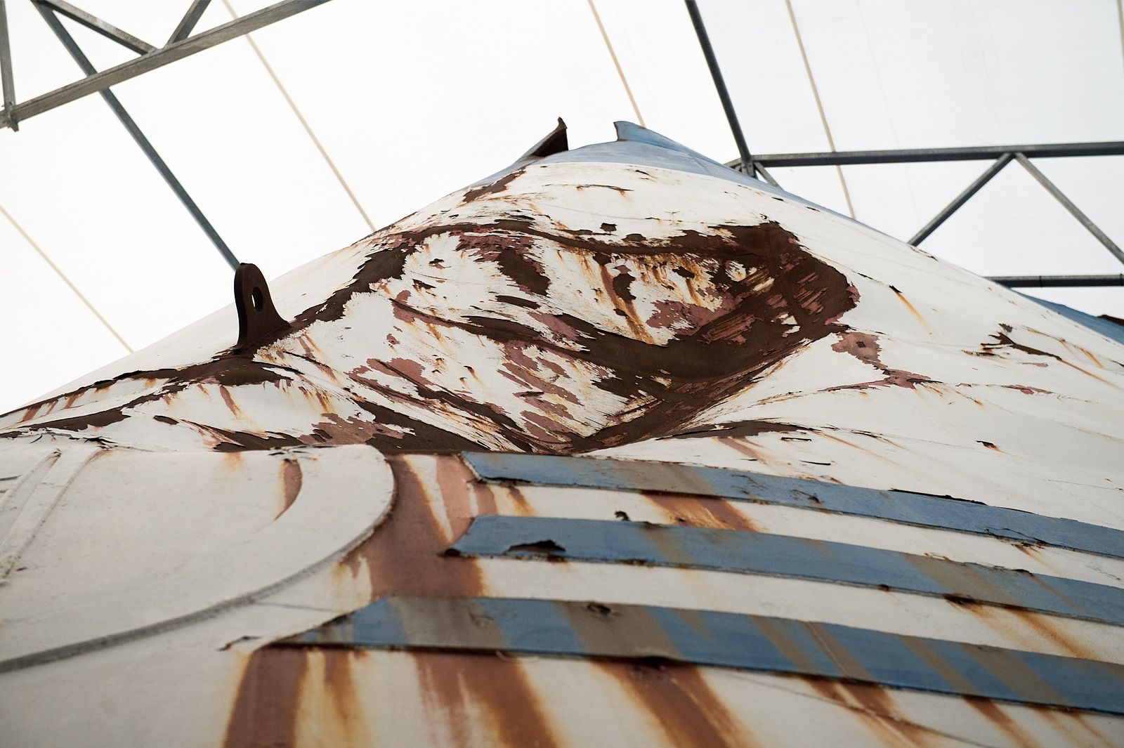

Mul on varasemast ajast mõned paremad pildid visiirist.
jätkub ....

Muide, mind on kogu aeg intrigeerinud karjuv vastuolu visiiri vigastuse iseloomu (suur terava põhjaga mõlk, nagu "labidaga löödud", pluss väiksemad, samuti terava põhjaga põiksuunalised vigastused) ja pirnvööri ümara kuju vahel.
Ja nüüd, kui ma sellele veelkord mõtlen, ei ole pirnvööri minu teada põhjalikult uuritud ei JAICi ega ka järgnenud ekspeditsioonide poolt. Rabest ja Evertssonist võib aru saada, neil oli muu kindel siht, mida otsida ja jäädvustada, aga JAICil olid visiiri vigastused teada ning pirnvööri kui nende ametlikku põhjustajat pidanuks kindlasti põhjalikult uurima ning jäädvustama. Seda enam, et lõppraportis (pt. 13.2.5, lk 165) on pirnvööri tabamine visiiri poolt ja vigastused sellel ametlikult kokku viidud:
"Helid vöörist lõppesid paari valju metalse pauguga, mida põhjustas visiiri lõplik eraldumine laevast ning selle põrkumine vastu pirnikujulist vööri. See juhtus umbes kell 01.15. Kokkupõrke kohta annavad tunnistust löögijäljed visiiril."

Siis ei saa aru, kas seda visiiri kukkumist vastu pirnvööri ka modelleeriti ja katsetustega midagi kindlaks tehti?
Et milliselt kõrguselt langes, millise hooga, millise raskusega (visiiri kaal oli vist mälu järgi mingi 56 tonni), laevakiirus samal ajal, metalli paksused ja kokkupõrke jõu suurused ning mõju metallile jne jne

Pirnvöör võtab jääd läbides endale raskeima osa koormusest, seega ei saa tema konstruktsioon kuidagi olla lahendatud õhukese lehtmetalliga stringeritel.
Tegelikult on visiiri vigastus igati loogiline, pirnvööri konstruktsioon on tõepoolest selline, et keskel on püstine tugev vahesein, mis võib etendada seda va "labidatera" rolli ning seda katab metallleht. Hea ettekujutuse saab, kui on võimalus vaadata mõnd vattisaanud pirnvööri. Muljutud kattemetall näitab suurepäraselt ära kõik pirnis asuvad konstruktsioonielemendid. Muideks, sama kehtib ka vööriplaadistuse enda osas- eksimatult võib näha, kus asuvad plaadistuse all metallkaared. Seda ka jääklassiga laevadel

https://prnt.sc/usebfv Kui see vöörivisiir oleks kukkunud 20 meetri kõrguselt sellele vöörtäävile siis ma võibolla isegi usuks selliste kahjustuste võimalust.
Simulatsioon Solidworksis oleks abiks.
