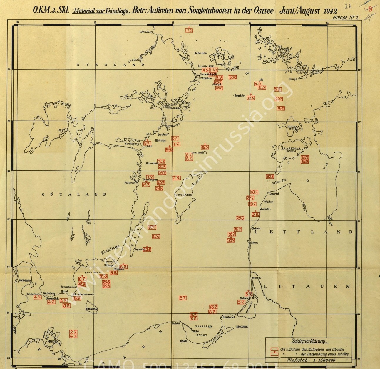

Re: Liidu allveelaevad Rootsi vastu
Tätigkeit sowjetischer Uboote außerhalb des Finnischen Meerbusens in der Ostsee von Mitte Juni bis Mitte September [1942].
TsAMO 500/12453/69 S. 5 https://wwii.germandocsinrussia.org/de/ ... ect/zoom/5
Ilus kokkuvõte, plussid ja miinused nagu ikka vahetult sündmuste toimumise järel kirjutatul.
