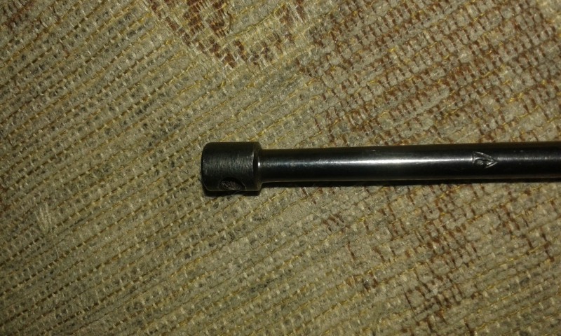

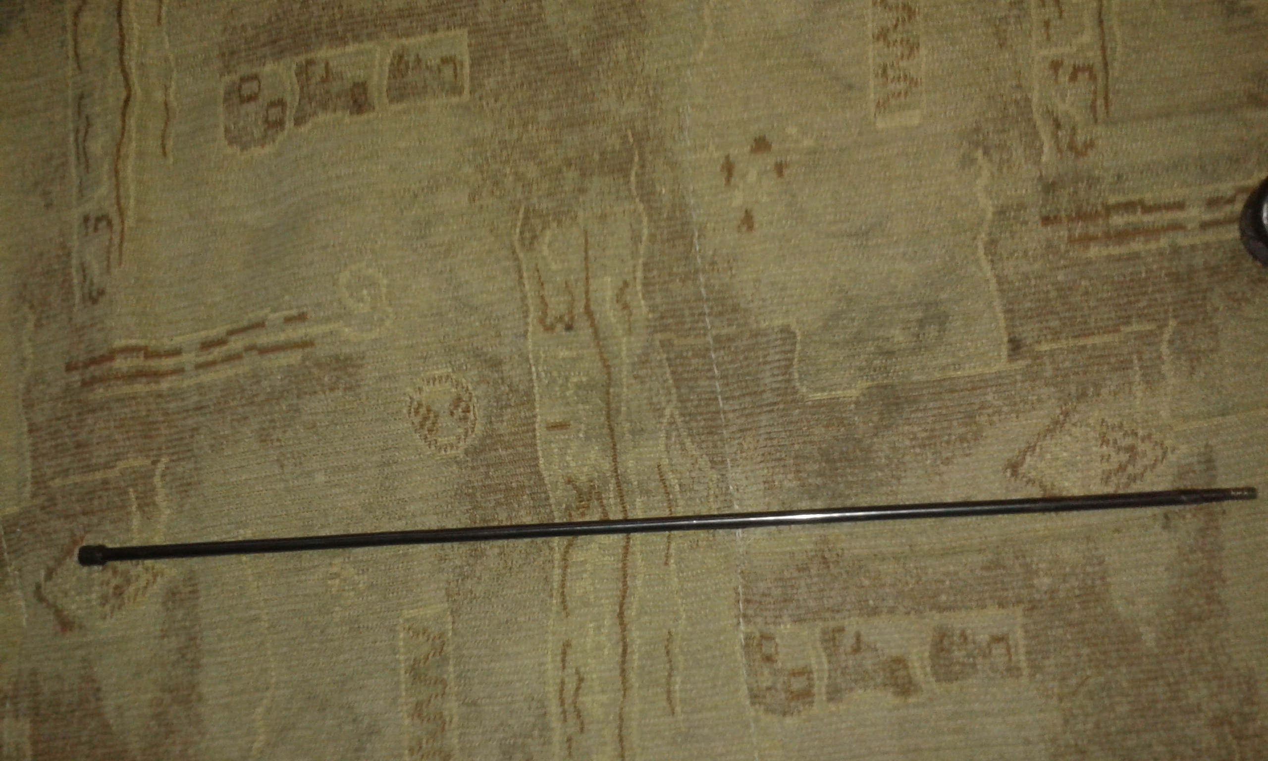

Üks küsimus veel AKM'i kohta. Kas see puhastusvarras on AKM'i oma?

PostitusPostitatud: 22 Veebr, 2016 17:20
Eemal
Liitunud: 07 Nov, 2012 20:00
Postitusi: 211
Asukoht: Tartumaa
Täitsa võib olla. Kui ta relvaraua alla oma pessa täpselt istub, siis ongi oma!

Tundub, et on selle oma, aga tääk ei lähe kuidagi otsa kui puhastusvarras küljes on.

AKM olen kohanud kolme erinevat Шомпол...it. See on yks neist. Seal mingi 160 kuni 200 ruublikut tykk.

AK-47/RPK ja AK-74/RPK-74 ning nende modifikatsioonide vardad erinevad otsakeerme poolest. Viimastel on keere peenem, seega 5,45 mm mudeli harja ei saa 7,62 mm mudeli vardale kinnitada. Loomulikult ka varda pikkus erineb, vastavalt konkreetsele relvale. Aga kui varras normaalselt oma pessa läheb, siis täägile see ette jääda ei tohiks. Ehk on tääk antud relvale mittesobiv?

Müüa ütles, et on AKM'i tääk. Ei saanud kuidagi kontrollida ka. See AKM mis seal poes oli, sellel oli hoopis lühem puhastusvarras.

Kui puhastusvarras laesääre avasse nii sügavalt mahub, et varda pea kirbualuse pessa läheb, siis peab viga ikka täägi ja relva sobimatuses olema. Kas pinalis olev hari ja nühis sobivad varda keermega?

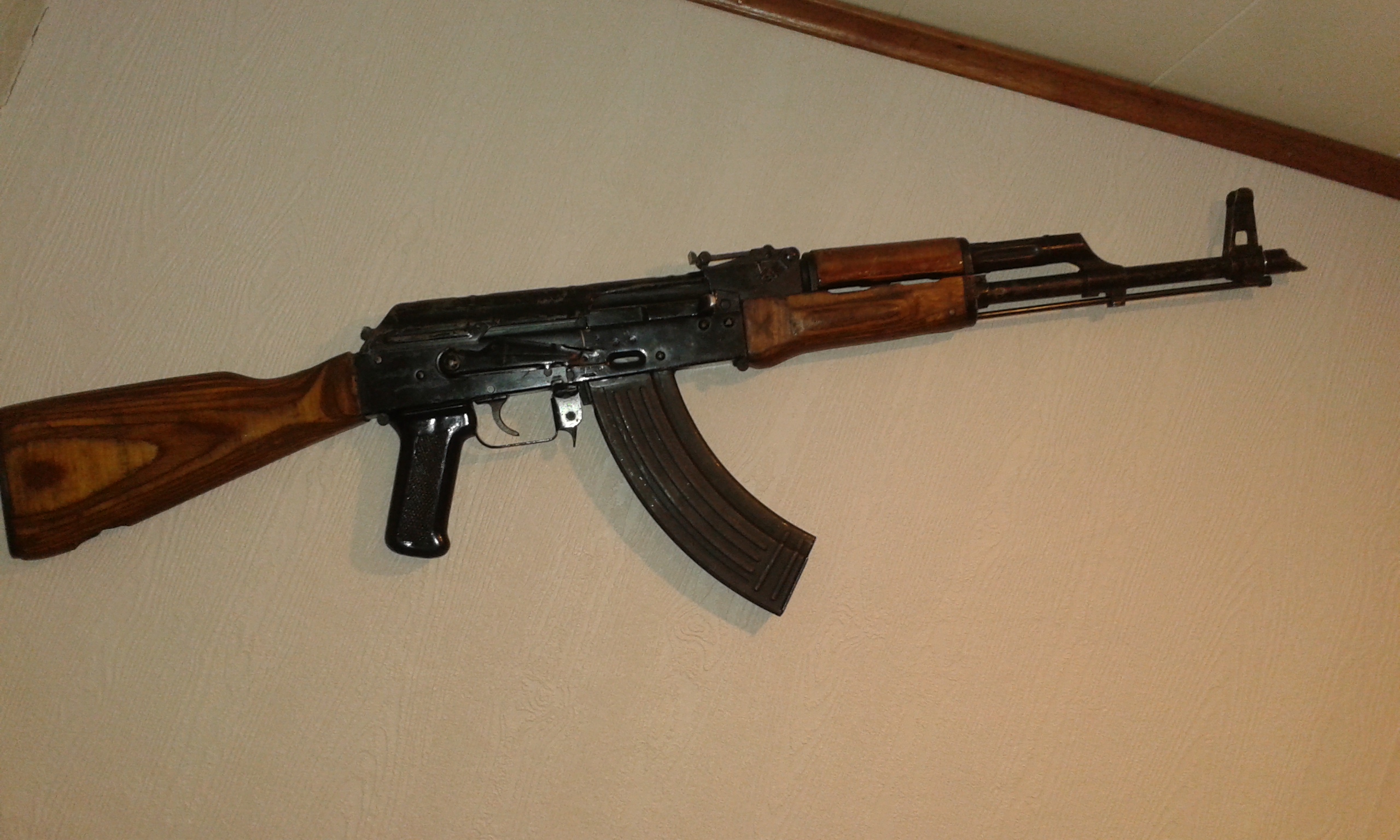

 Teema pealkiri: Re: AKMi kompensaator
PostitusPostitatud: 25 Veebr, 2016 19:06
Eemal
Liitunud: 12 Jaan, 2006 16:57
Postitusi: 4694
See AKM on ilmselt juba tehases deaktiveerituna valmistatud niinimetatud MMG ehk mass-gabariitne makett. Selliste relvamakettide koostamisel võidi tehases kasutada misiganes komponente, sealhulgas praakdetaile või teiste relvamudelite osi.
Ilma oma silmaga nägemata ei oska konkreetsest isendist midagi arvata. :dont_know:
Üles

See pilt sobib?
