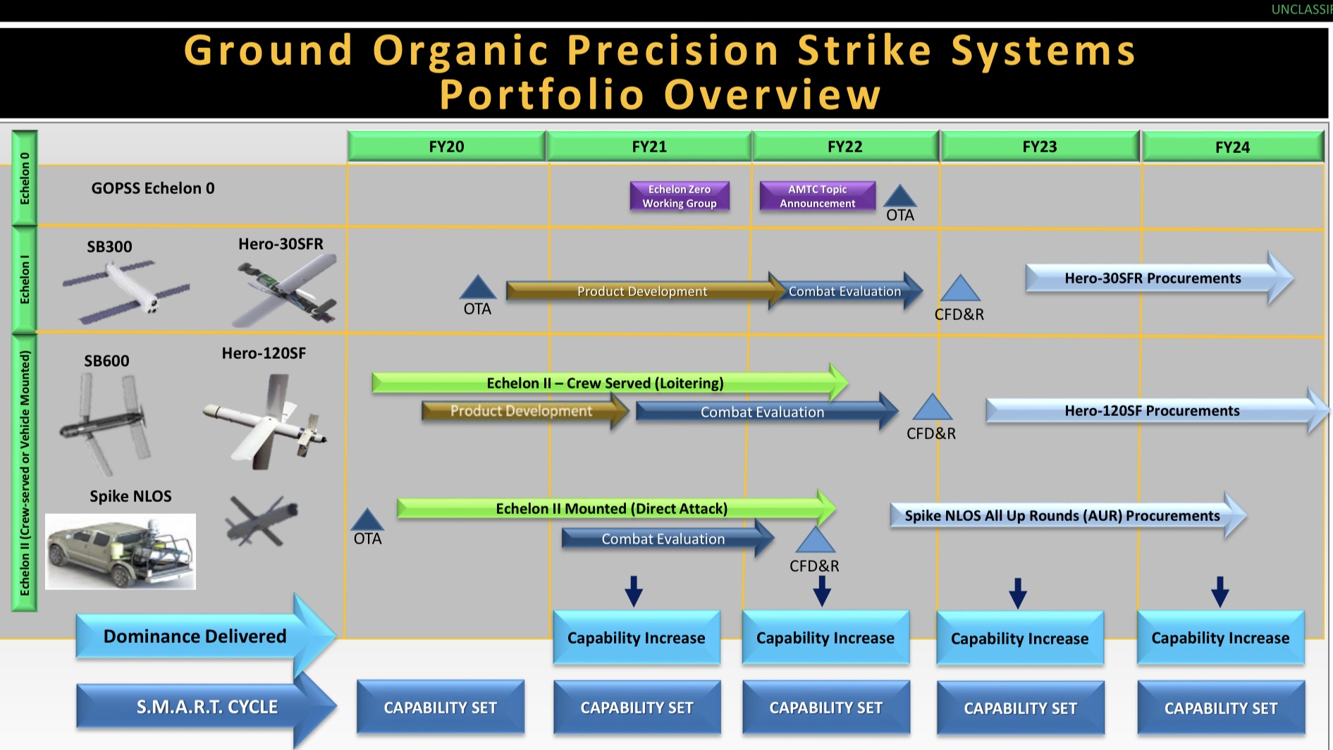

USA eriüksused teevad raketid/killerdroonid kättesaadavaks väikeüksusele.
https://ndiastorage.blob.core.usgovclou ... abbitt.pdf
