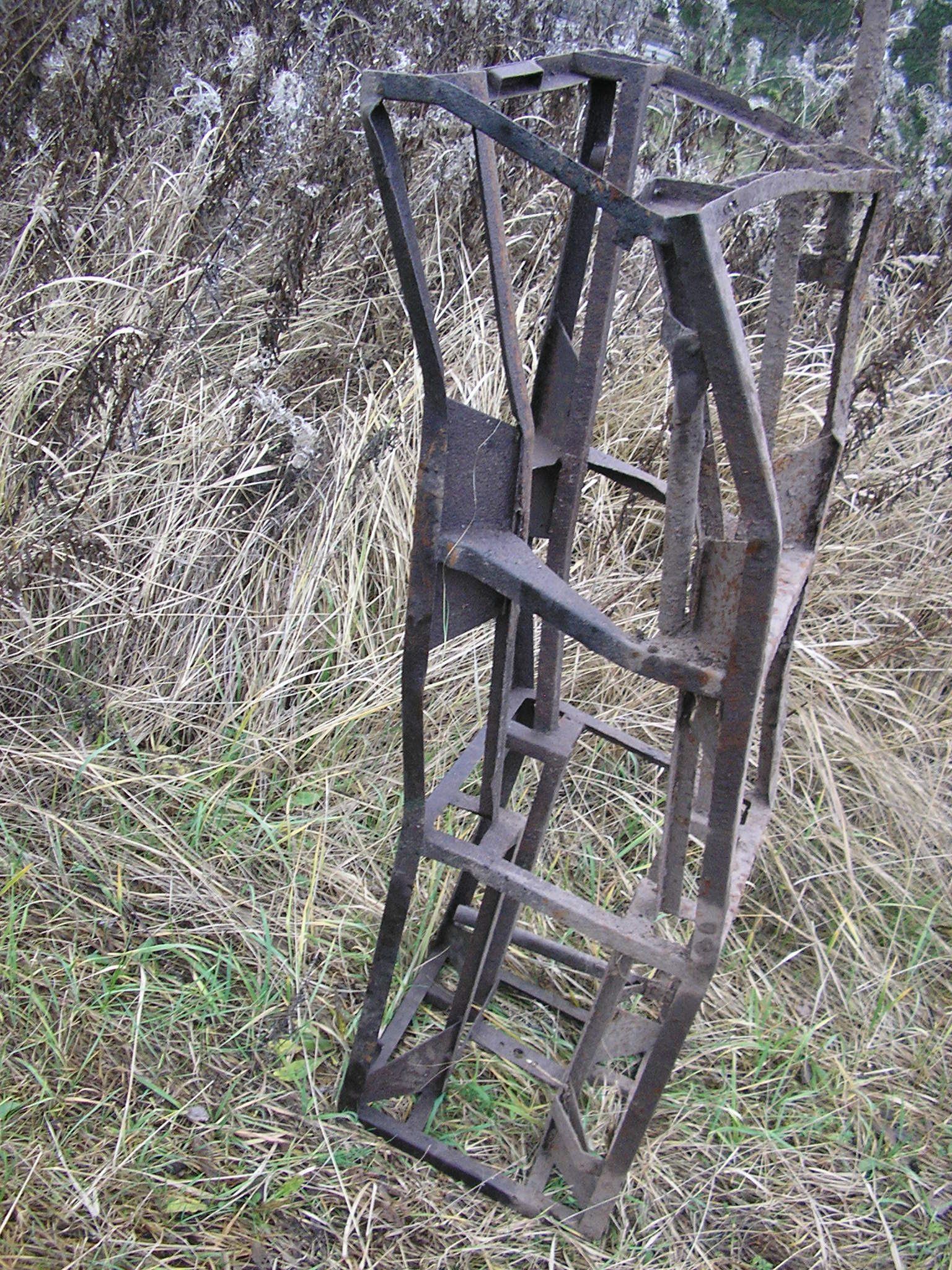

Tuvastamiseks omapärane raudkonstruktsioon.
Postitus Postitas margus1 »
Küljed võrdsed ca 390mm ja pikkus ca 1340mm.Pikkus ei pruugi täpne olla - tugevasti deformeerunud.
Kas mingi transpordikonteiner või laskeseadeldise osa?Või ehk hoopis mingi rahumeelsem rakendus?

Kas see "lehma" raam ei võiks olla?
http://www.lonesentry.com/ordnance/tag/28cm

Re: Tuvastamiseks omapärane raudkonstruktsioon.
Postitus Postitas baldhur88 »
Kindel see.
Tänan abi eest.Asi selge.
