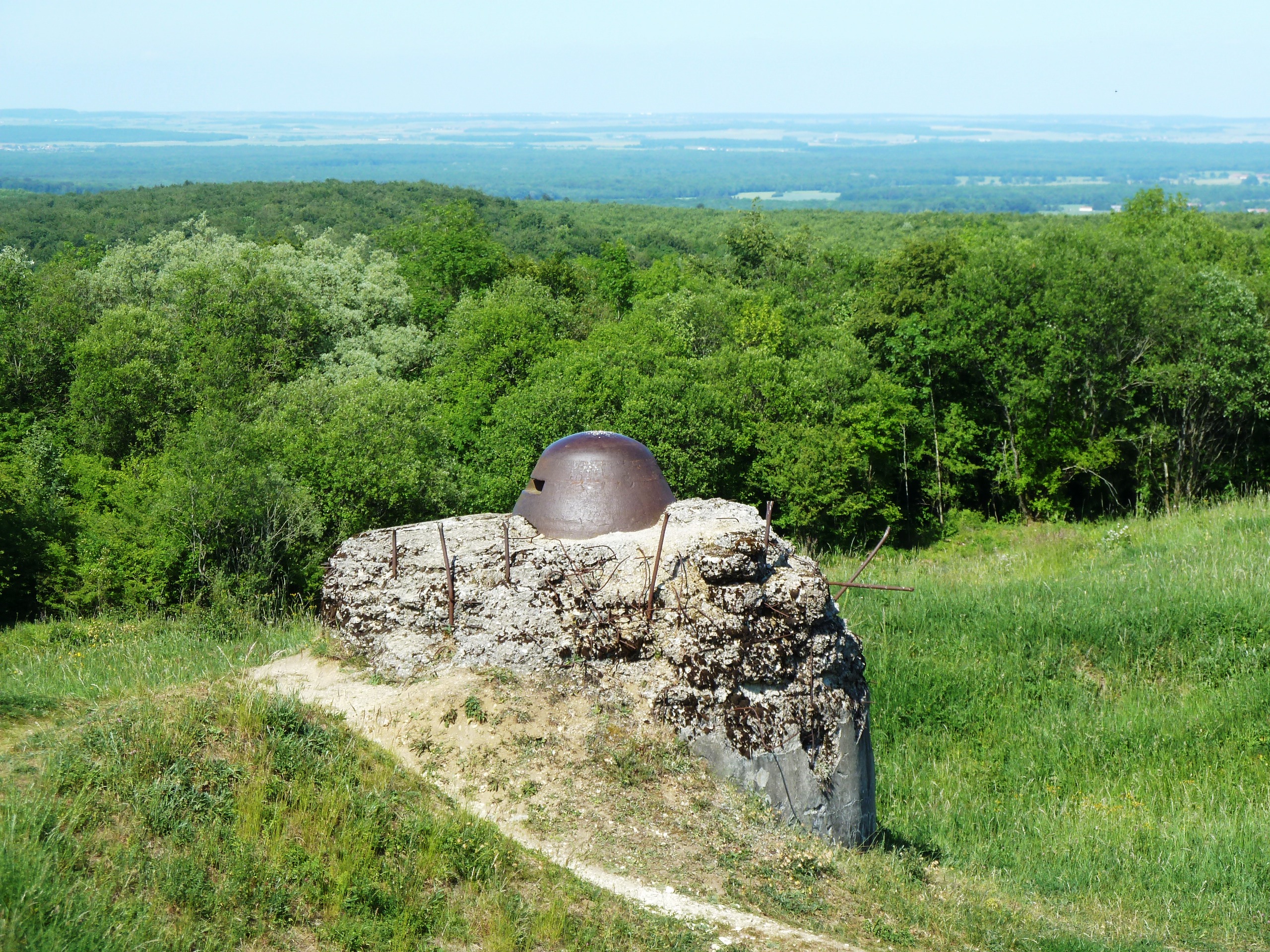

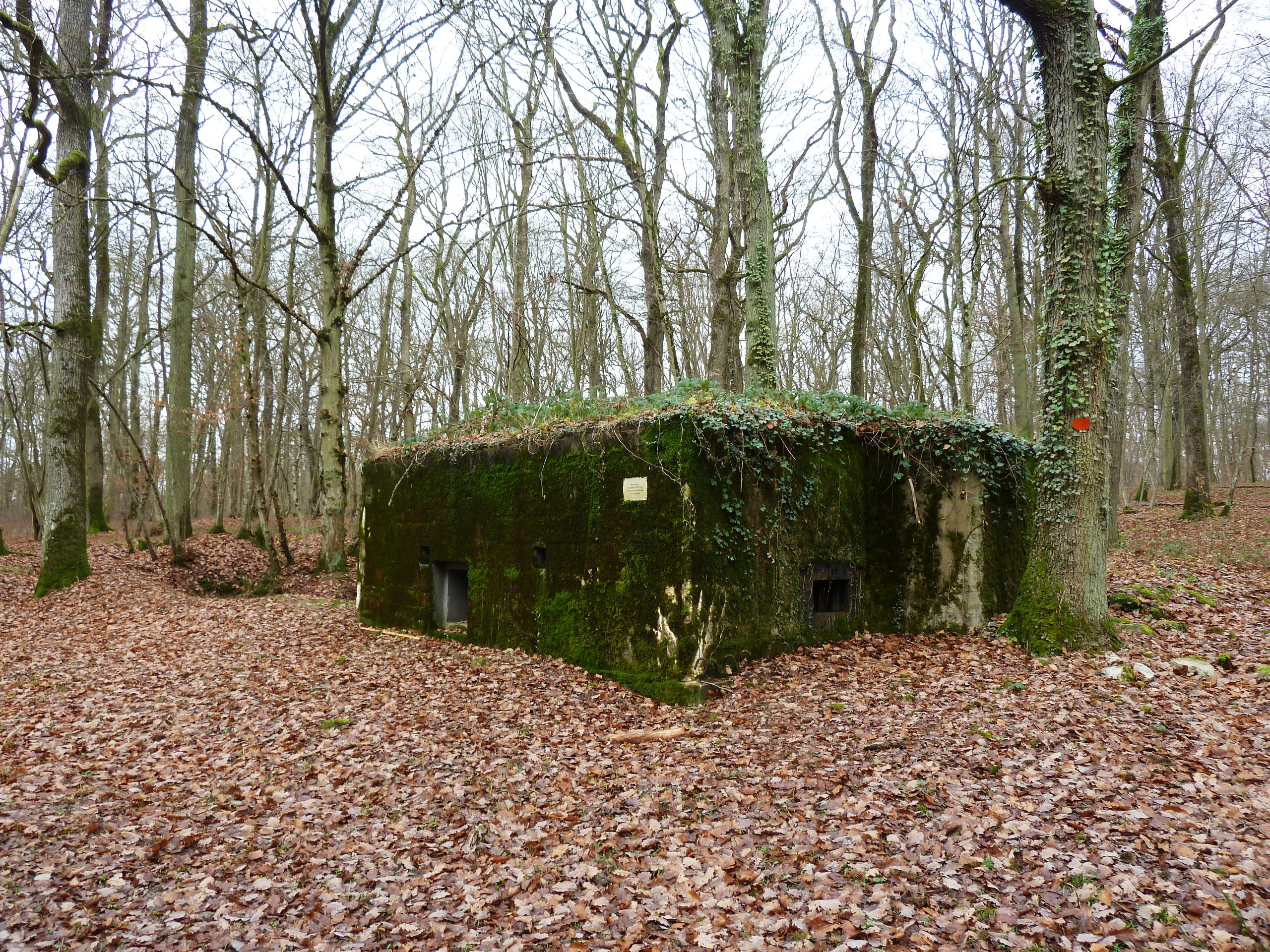

Samas inglisekeelne vastend Pillbox paistab olema Blockhausi ingliskeelne vaste.
Panen siia kaks pilti ka, et oleks selgem mida mõtlen.
Re: Eestikeelsed terminid
Need, mis on piltidel, on kaponiirid (en:Pillbox või Bunker, fr:Bloc).
