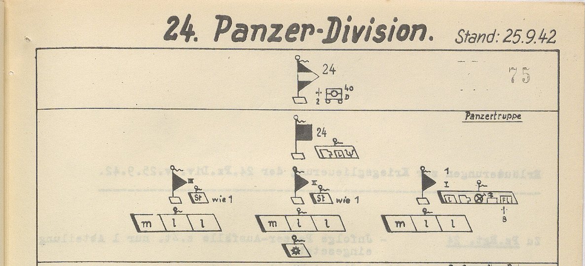

Lisaks, kui vaadata 24.tankirügemendi tabelijärgset koosseisu, siis eespool viidatud
Leo W.G. Niehorster: German WWII Organizational Series. Volume 4/I MECHANIZED ARMY DIVISIONS (28 June 1942)
http://niehorster.org/011_germany/books ... -07-07.pdf raamatu lk. 37
ei vasta "Blau" operatsioonis kasutatud tankirügementide koosseisule, kus oli 3 pataljoni ja puudusid reservüksused:
Kasutades sama autori koduleheküljel http://niehorster.org/011_germany/42_or ... z-rgt.html olevaid infomaterjale, saab 24. tankirügemendi tabelijärgseks koosseisuks 2342, millest juhtimiselement 55, tankimeeskonnad 1067, remondimeeskonnad 391 ja kõik ülejäänud 830 isikut.
Seega antud 24. tankirügement oli 1942. a oktoobri lõpus sisuliselt pataljoni suurune ja löögijõud, mida arvestati töökorras tankide hulgaga, vastas kompaniile.

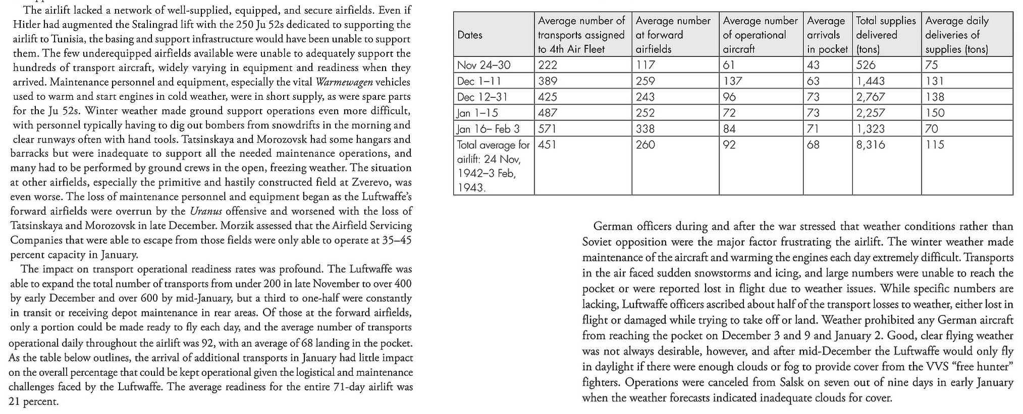

Xender kirjutas: 12 Juul, 2023 11:50 Muidu aga, TIK uus video Christmas at Stalingrad | Battlestorm Stalingrad E46
Märgib ära, et õhusilla läbikukkumise põhjused pole arvatavasti niiväga Luftwaffe transpordivõimekuse tagajärg, vaid täpselt samal põhjusel, miks Stalingrad juba enne Uraani hingevaakus - logistiline suutmatus, lennuväljadele ei saabunud kaupa, mida Stalingradi vedada.
Eks TIK poolse käsitlusega on nagu ikka ajaloo puhul, enamuse väidetega saab nõustuda, mingi osa jääb küsimärgiga ja on ka pigem kaheldavaid/vähetõenäolisemaid seisukohti.
Viimaste hulka võib kuuluda Stalingradi õhutranspordi ebaõnnestumise põhjuseks arvatud väidetav rinde ebapiisav varustamine, sest koguseid vaadates ei ole usutav, et põhilennujaamadesse, Morozovskajasse ja Tatzinskajasse, mis asusid raudteesõlmede kõrval, ei oleks suudetud Saksamaalt saata 1 rongitäit päevas (ca 400 t) edasitransporditavat kaupa.
TIK hüpotees on kujundatud ühe raamatu, "Black Cross Red Star" põhjal, samas on olemas palju teisi allikaid ja esmase allika näitena võib tuua 6. armee varustusosakonna aruanded, lennuootel varustuse kogustest (osakond paiknes Morozovskajas):
Paar värskelt ilmunud lennuväele keskendunud, varasemat ajaloomaterjali kokkuvõtvat ning omaltpoolt ka üht-teist uut lisavat, raamatut „To Save an Army The Stalingrad Airlift“ R. Forsyth 2022 ja „Stalingrad Airlift 1942-1943“ W.Hiestand 2023, ei maini kauba puudumist õhutransporti takistava tegurina. Mõlemad jõuavad kokkuvõttes samale järeldusele: soovitud mahus transporti ei olnud tehniliselt võimalik teostada.
Mis puudutab Stalingradi lendamiste vähesust võrreldes lennupargi suurusega, siis kõige ülevaatlikuma pildi annab viimases raamatus väljatoodud statistika koos selgitustega. Märkus - seal tabelis on arvestatud ainult Stalingradis maandunud lennud, aga lisaks oli märkimisväärne kogus õhkutõusmisi, mis erinevatel põhjustel tagasi pöördusid või alla tulistati.

See aruanne ei anna tegelikult meile mitte midagi juurde, teada saamiseks varustusest rindel või stalingradi õhusilla olukorrast. Kuna meil pole esiteks täpselt teadmist, kas see jõudis raudteejaamast üldse kuhugi edasi ning mida need väljatoodud kogused täpselt sisaldasid ning kas tegemist oli kompleksete asjadega - näiteks võis olla küll suurtükkimürske, kuid polnud laenguid.
Samuti jääb võimalus, et asjad ei erinenud niipalju teisest sotsialistlikust maast, millega sõditi ning palju oli juurdekirjutisi ja võltsimisi, et asju paremas valguses näidata.
Kõik kaudsed tõendid räägivad igal juhul selle kasuks, et õhusilla peamiseks ebaõnnestumise probleemiks oli üleüldine logistika.
Väike korras olevate lennukite arv (umbes 20% - 30% lennukooseisust oli korras) viitab tõsisele puudusele kas varuosadest, tehnikutest (või nende majutamise võimatusele) või mõlemast. Ükskõik kuidas ka asjaolud olid, mingit mõtet polnud lennuväljadele koondada lennukeid mida ei olnud võimalik hooldada, mis aga iga venelaste poolse rünnakuga tõi kaasa hunniku täiesti mõtetuid kaotusi ning segasid üleüldist protsessi. Ainuke ja vast realistlik põhjus sellele oli, et kohapeal puudus võime lennukeid parandada - korras lennukiga mis kaugemalt lendas kohale, lennati niikaua kuni saadi ja kui enam ei lennanud aeti lennuvälja äärde.
Milles seisneb veel üks probleem, miks ma ei usu, et asi oli üksnes LW suutmatuses - kui vaadata veidi statistikat, siis ei oma olemasolevad lennuvõimelised lennukid ning saadetud kaubakogus peaaegu mitte mingit seost. Samuti kui hakkata ilma kohta uurima, kuupäevaliselt siis seegi ei paista kuidagi erilist tähtsust omavat lendude arvule. Rääkimata sellest, et kui oldi sunnitud kaugematelt lennuväljadelt toimetama, siis seegi ei muutnud väga saabunud kaubakoguseid (kohati isegi suurenes).
Samuti, kui kaotati lähemad lennujaamad siis venelaste andmetel olid nad üsna tühjad. Mis samuti viitab sellele, et LW ehk polnudki mitte midagi lihtsalt vedada.
Kõige suurem ja peamine probleem aga selles naratiivis, et kui probleem polnud mitte varustuse puudumises vaid puhtalt õhutranspordi suutmatuses, siis oleks Uraani käigus hävitatud ning Stalingradi lõksu sattunud vägede arvelt pidanud allesjäänud vägedel olema varustuse seisuga paremini kui varem. Kuid seda polnud - neil oli täpselt samamoodi suur puudus kõigest mis viis haledate kaotusteni väikeses Saturnis ja Voronež–Harkovi operatsioonides.
Lisaks tundub maakeeli veidi idiootne eeldus, et taustal saab eksisteerida õhusild kelle pole probleemi varustamisega olukorras kus samal ajal käib tervet lõunarinnet sealjuures ka stalingradi (ning umbes 1/3 idarinde vägesid) ohustavas operatsioonis ülejäänud saksa vägedes diviisi tasandil mikromanageerimine mõnekümne TT lasu ja mõne bensiinitünni ümber.
Siin võib muidugi öelda, et Stalingrad oli prioriteet, kuid jälle - 2/3 sakslaste hävingut tabas väljaspool stalingradi ning arvatavasti detsembri keskel oli kõigile juba selge, et seal pole enam midagi päästa ning mis veel olulisem, ükskõik kuidas vaadata - kui lõunarinnet tabab täielik häving, siis kaob ka igasugune lootus Stalingradi puhul.
Miks sakslased ebaõnnestusid õhusillaga on seotud paljude asjaoludega. Minu hinnangul järgmise tähtsusega
1. Peamine asjaolu oli üleüldine puudus kõigest, kui seda poleks olnud, poleks õhusilda vaja läinudki. Venelaste rünnak oleks olnud oluliselt vähemtõhusam ning kui olekski läinud ikkagi samamoodi, oleks Stalingradis olnud piisavad varud, mis oleks aidanud vastu pidada kevadeni.( 6 Armee varustusplaan nägi ette 90 päeva varusid talvitumiseks - reaalsuses oli nädala toiduvaru ja mõne päeva moonavaru )
2. Kui oleks olnud paremini varustatus, oleks piisanud 100 lennukist (80 lennuvõimelist lennukit - 2 tonni lennuk ning 3 reisi päevas). Lisaks oleks lennuväljade puhastamine, laadimine ja kõik muu olnud kiirem (piltide järgi käib asi käe ja reega) jne.
3. Lisaks peab olema midagi viia. Mille puhul on samuti küsimärke üldise organiseerimise (mitte ainult LW) kohta - toiduainete saatmisel oli tegemist ilmselgelt lennuressursi raiskamisega. Saadeti värsket liha ja konserveeritud köögivilju (mõlemal juhul oli peamiseks kaaluks vesi). Rääkimata kondoomidest, medalitest ning jõuluehetest ... mis ka mingil põhjusel eksisid kauba sisse ära või oli põhjus selles, et LW proovis näidata võimalikult suurt lendude arvu, isegi siis kui midagi kasuliku vedada polnud.
4. Mis on muidugi seotud esimese probleemiga. Kui sakslased oleks ehitanud mõlemale poole korraliku lennuvälja (sealjuures see viitab juba Uraani eelsetele probleemidele, sest stalingradi varustamine õhuteel toimus mingil määral juba enne koti langemist), oleks see oluliselt parandanud terve ettevõtmise edukust (lisaks vähendanud oluliselt kaotusi). Kuid see jäi ilmselgelt lonkava logistika tõttu ulmeks.
Sealjuures veel üks asjaolu, mis räägib tugevalt selle kahjuks, et peamiseks asjaoluks miks õhusild ebaõnnestus üksnes tänu Luftwaffele on Tamani poolsaarelt ja Krimmist pagemine (millest muuseas räägib 77 aasta film raudrist). Kus Luftwaffel õnnestus ära toimetada 50000 sõdurit ning varustada poolsaart 500 tonniga päevas. Seda pärast Stalingradi, kus oli punane lennuvägi tugevam, saklased nõrgemad jne.

Jätsite tähelepanuta kõige olulisema põhjuse Stalingradi õhusilla ebaõnnestumisel - ilmastikutungimused. Analoogselt 1941. a sügisega kui alguses pori ja hiljem pakane lõid Saksa soomusväed nokauti, jäi Luftwaffe alla külmele, lumele ja tuulele. Just antud põhjusel ei suudetud jooksvalt hoida lennuvõimelisena rohkem kui 20-30% lennupargist ja nendestki paljud ei suutnud õhku tõusta või sihtkohta lennata. Suvel oleks operatsioon olnud kindlasti teostatav.
Nr. 2 põhjus ebaõnnestumisel oli venelaste vastutegevus, kes olid varasemast õppinud ja tegutsesid palju targemalt – nii Stalingradi koti ette õhutõrje paigaldamisega, piirkonna jagamisega lennuväe üksuste vahel, kes igas ruudus patrullisid kui ka sakslaste lennuväljade ründamistega, mistõttu tuli Luftwaffel pidevalt Stalingradist üha kaugemale kolida. Ühel hetkel saatehävitajad ei suutnud enam kotini lennata ja muidu heades tingimustes ja nähtavuse korral ei saanud Ju 52/3 ega Fw 200 lennata, jättes neile võimalikuks vaid pilvedes või öised lennud.
Operatsiooni tingimusi iseloomustab hästi näitaja "kõik kohale jõudnud lennud/kaotatud lennukid", mis Stalingradi õhusilla puhul oli 4487/448 ehk ca iga 9 lennu kohta tuli 1 kaotus. Erinevus Demjanski õhusillaga, kus sama näitaja oli 14455/265 ehk 55 lendu 1 kaotuse kohta, on silmnähtav.
Soovitan kõigile huvilistele jätkuvalt viimati näidatud raamatuid, mis annavad koostöös väga detailse, päevade ja tundide haaval kirjeldatud sündmustega, ülevaate kogu õhusilla perioodist. Saab väga hea ettekujutuse kohapealsest situatsioonist, probleemidest, millega tuli maadelda ja vastused pea kõikidele küsimustele.
