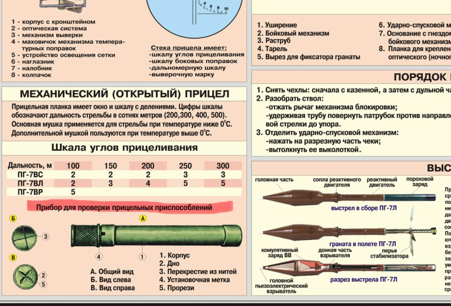

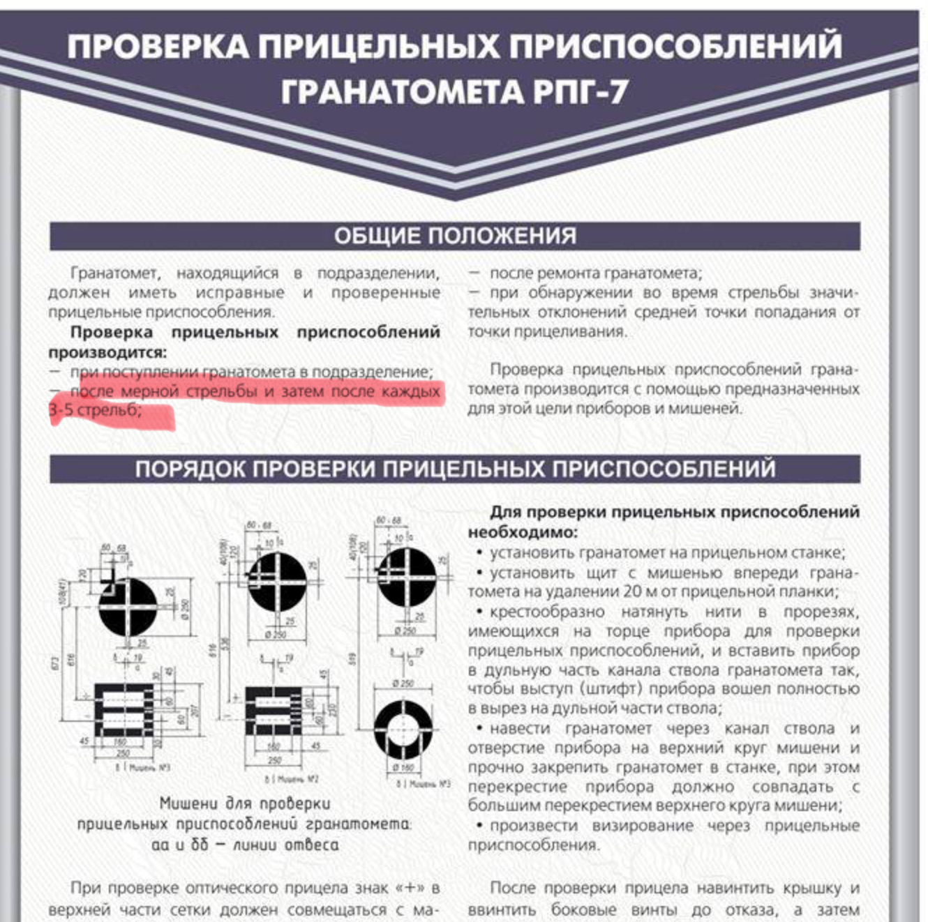

Mulle meenub M-69-ga paras nikerdamine selle normaaljooksule seadmisega. RPG-mehi nähes tekib alati küsimus, kui paljudel neist on relvad normaaljooksule üldse seatud ja kuidas sihikud püsivad. Sai kasutatud videos olevat esimest viisi https://www.youtube.com/watch?v=AkEhFAEHiNs
2. viisi pribori ei olnud kasutada. Ei tea, kas kusagil oli. Trummil soovitan see oma ranitsasse pista. Paistab olevat oluliselt mõistlikum.
