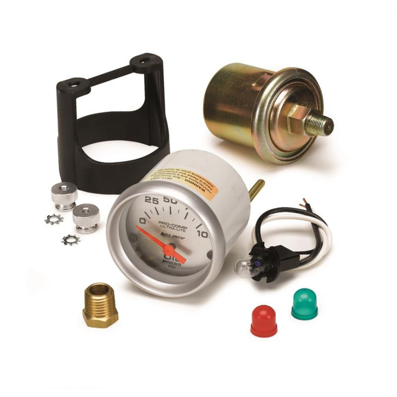

Kordan veelkorra üle, et OBD2-st (või mis iganes diagnostikaliidesest) saab õlirõhku vaadata VAID siis, kui mootori küljes on õlirõhu andur. Enamasti on mootori küljes vaid õlirõhu märgutuld käivitav survelüliti. Kui õli rõhku mõõta suutvat andurit pole, siis ei näe sealt OBD-st midagi. Võibolla mõnel autol on olemas selline "kavalus", et õlirõhu andmeid toodetakse kaudselt (mootori pöörete järgi), aga õlirõhku see ei anna ikkagi.

Uuemad õlipumbad on reguleeritava koormustsükliga, seega tagasisideahel vajab õlirõhu sensorit.

Nõuka 2103 kopikal selline andur oli, kuna armatuuris oli elektriline õlirõhu kell.
Selline viinapitsi mõõtu andur oli, mille sees oli potekas, mille kontakti liigutas membraaniga ühendatud varras, kell armatuuris reageeris pinge muutumisele.
Tänapäeval küllap on sellised asjad juba kontaktivabaks tehtud, sest ega selline potekas väga töökindel pole (kuigi tõsi, ma pole näinud ühtegi 03/06, millel see kell poleks töötanud. Vähemalt elektriliste aftermarket kellade andur on tublisti pisemaks muutunud :)

Looda sa - pigem oli veneaegne väiksem. Pole seal siiani miskit elektroonilist, sama hea potekas sees :D

Olen pisemat kohanud, sellist sõrmejämedust ehk. :dont_know:

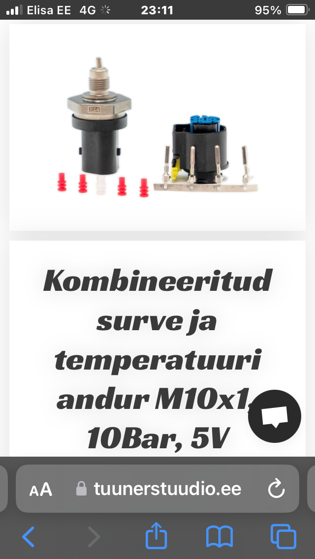

Selline väike andur mōōdab ōlisurvet ja ōlitemperatuuri.
