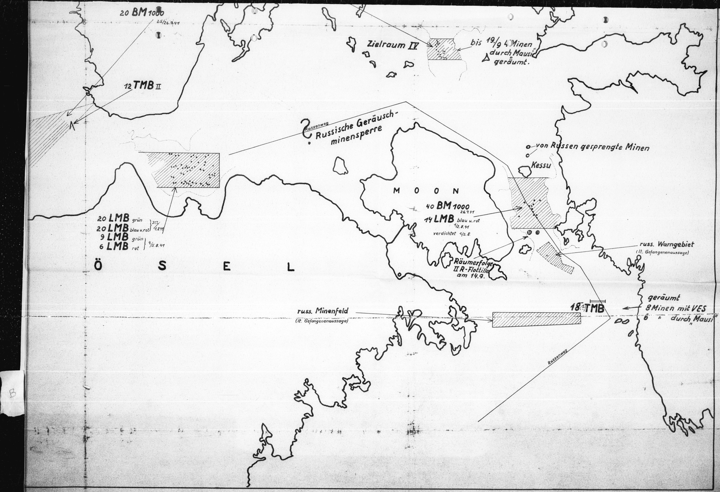

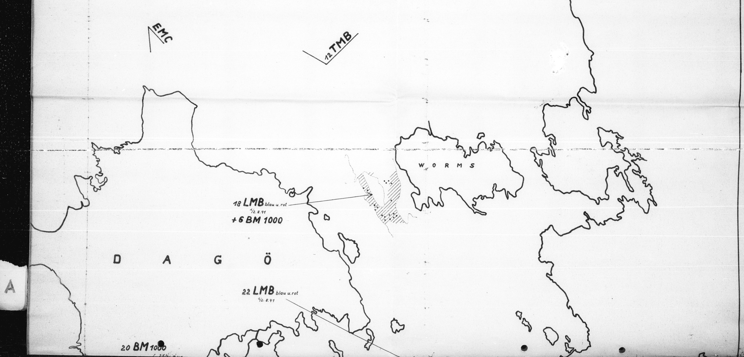

Võib-olla on abiks.
Peaks olema 1941.a. septembri lõpu info.
VH80
Postitusi: 75
Liitunud: 07 Nov, 2020 23:05
Re: Eesti vetes II MS hukkunud laevade nimekiri
Postitus Postitas VH80 »
On abiks.
