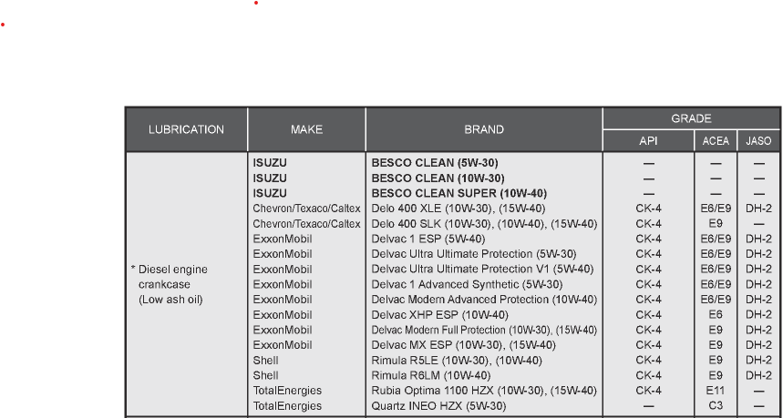

2024 Isuzu D-max vajab näiteks 10W-40 õli, kulu 15 000 vahetusvälba peale on ümmargune null. Tase karteris on täpselt sama.
Isuzu pakub väga erinevaid õlisid oma autole, mitte ainult 10W-40.
