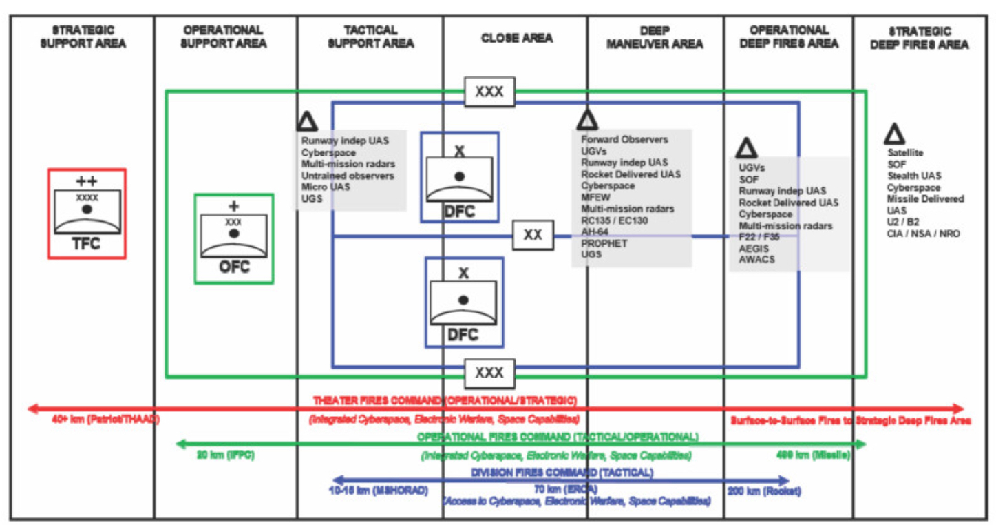

Akf Trummi kirjeldusest jääb mulje, et EKV diviis koos oma kaudtulega võitleb oma võitlust üksi. Veider on 2024. aastal ehk 20 a peale NATO-ga liitumist (aususe mõttes tuleb need terrorismivastase võitluse aastad kui sotsiaalse kapitali kogumise omad maha arvata, sest konventsionaalsete kaitseplaanideni jõuti oluliselt hiljem) seda lugeda kaasteelise suust, kelle erihuvi on lennundus ja kes teab nt USA lennuväe võimekusest (hävitus-, pommitus-, luurelennukite jne) rohkem kui 95% foorumlastest. Kipun arvama, et NATO liikmesriikide sõjapidamise viis ei muutu Ukrainas toimuva näol eriti, sest miks peakski, kui Ukraina ei ole võidelnud seni nagu NATO omad seda teeksid. Peale seda kui vastase lahingukord on välja selgitatud ja seda on nüpeldatud maast, merelt ja õhust erinevate relvadega, jõutakse ka diviisi tuleulatusse.
Kindral Palm:
Kolmas suur asi, mida diviis teeb, on see, et ta toob liitlased maale. Ta loob liitlaste jaoks plug&play keskkonna. Juhul, kui meil peaks tekkima kriis või lausa sõda, siis nad leiavad endale pesa, koha, ja teavad täpselt, mida nad lahingus tegema peavad.
Nii et need kolm asja kokku – eri domeenide mõju – õhk, meri, küber –, kogu Eesti riigi kaitsmine ja mitmepoolse koostöö organiseerimine, ja kolmandaks liitlaste mõju ja võime.
https://www.err.ee/1609210082/palm-divi ... -kauguselt
Isegi meie hästirelvastatud soomlastest liitlased ei ole endale veel U-2-te ega AH-64 probleemkohtadesse tagantpoolt appi saadetava soomusreservi hävitamiseks soetanud
https://tradocfcoeccafcoepfwprod.blob.c ... ay-jun.pdf
https://twitter.com/CorporalFrisk/statu ... 6621835296
Kui USA NATO-st välja astub või kui NATO laiali läheb, siis tasub see postitus ära unustada ja teha asju ehk teisiti.
