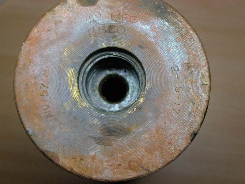

nemps kirjutas:Tundub sobivat 76mm haubitsale, kuid kus ja kuna toodetud ja mis loomale täpselt.
Markeeringud siis CVILL MFG. CO. B.S.C.O.
Peaks olema B.S.Co. Bethlehem Steel Corporation. Briti/USA firma.
Tootmisaasta 1917.
No. 157 võib näidata sütiku või kapslipuksi tüüpi.
Täpsemals tuvastamiseks jah vaja suudme sisemõõtu, hülsi pikkust ja põhja välisläbimõõtu.
