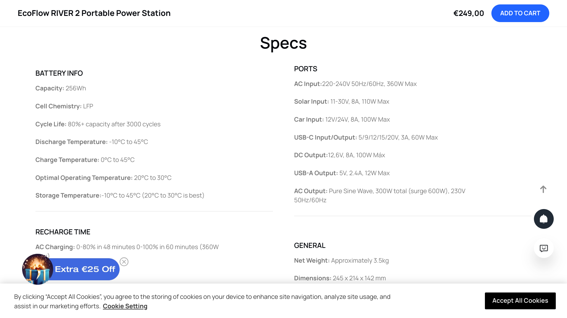

Kriku kirjutas: 29 Dets, 2023 11:05 Kas Ecoflow River 2 saab 66W seadme toitmisel enne tühjaks kui läpaka aku või ei saa, sest ruuter ei küta kogu aeg 66 vatiga?
Selle arvutamiseks peab olema teada läpaka aku ajaline kestvus.
Kui River2 aku mahutavus toatemperatuuril on 256Wh, siis 66W seadet suudab see toita ca 3,8h jooksul. (256/66=3,87)
Kusjuures kõikide Li-akude laadimiseks on vaja need eelnevalt soojendada +5C temperatuurini.

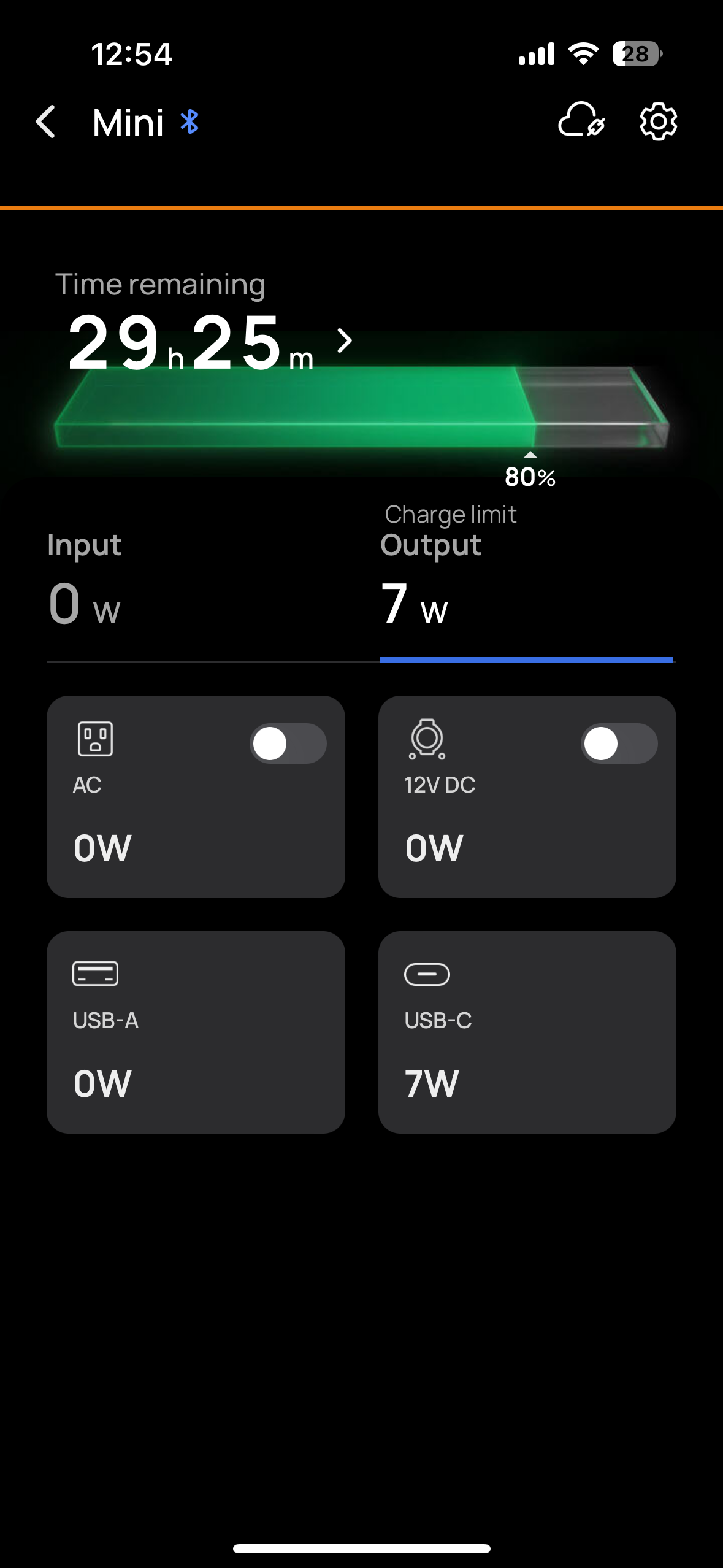

Benjy
Postitusi: 552
Liitunud: 03 Jaan, 2015 22:08
Re: Siis kui kaob vool!
Postitus Postitas Benjy »
Telia X2 DSL ruuter võtab keskmiselt 7W. USB kaabliga toites 80% aku puhul väidab river2 tööaega 30 tundi.
