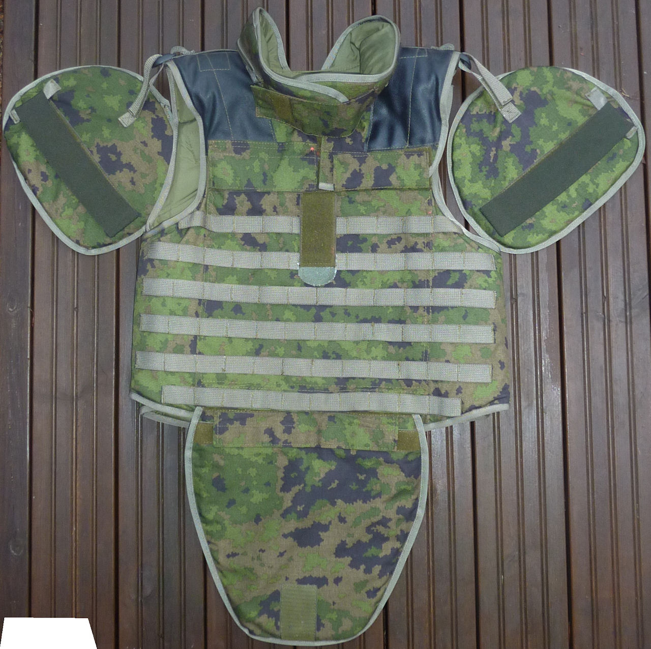

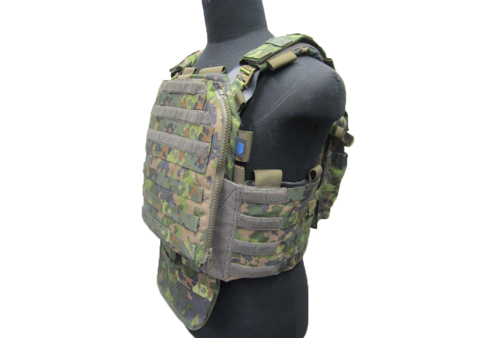

Ukrainas ei kanta ainult plaadikandjaid, paljudel on ainult killuvestid, sellepärast need eestlased saadavadki sinna koormate viisi kaitseplaate. Kui lähedalt tehtud fotosid hoolikalt vaadata, siis on näha, et kaitsevestil on tihti küll kõva plaadi taskud, kuid need on tihti tühjad. Kas plaati ei ole või seda ei kanta? Soovitav oleks, et kaitsevest kaitseb ülakeha kildude eest ja lisaks südamepiirkonda ka kuuli eest. Ainult plaadikandja, kus on 24x30 cm plaadid ees ja taga ning heal juhul postkaardi suurused küljekaitseplaadid, on mõistlik siis, kui on ainult kuuli oht. Peamine boonus on kergus ja hingavus, nii et mis on siis olulisem? Võrdluseks, kuidas on SKJ kaitsevestid arenenud, pildid vestidest M17, M10 ja M05, kus number on kasutuselevõtmise aasta.
