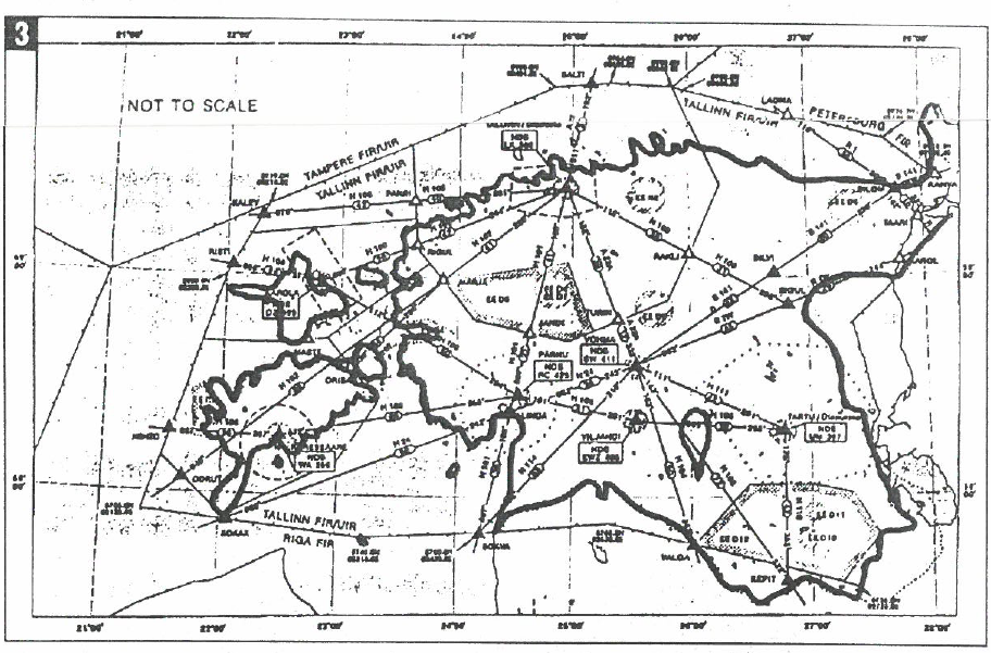

Huvitav, et lendureid ei õpetata enam ilma GPS-ita lendama. Varem, kui GPS-i olemaski ei olnud, osata lennata nii et vähe pole. Nüüd on kohe piiks.
Varem olid kasutusel teistsugused raadionavigatsioonivahendid, iga endast lugupidav Eesti lennujaam oli varustatud NDB raadiomajakaga ning üks paiknes lisaks veel lennumarsuutide keskpunktis (ehk Võhmas) ning Tallinnas oli süsteem RSBN saatja. Mingist 1995. aasta artiklist pildike Eesti lennuruumi kohta enne VOR/DME-de kasutuselevõttu (vabandan tagasihoidliku kvaliteedi pärast):
Pildilt on võimalik leida 7 raadiomajakat NDB ning liikuda sai eri NDB vahelisi ühendusjooni. Kuna aga NDB erilise täpsusega silma ei paistnud, siis järgnevatel aastakümmnetel neist tasapisi loobuti, veidi hiljem kadusid kasutusest VOR-id ning hetkeks on järgi jäänud lähenemiseks ILS+DME- Tartus, Tallinnas ja Kuressaares. Õhusõiduki asukoha täpsustamiseks kõrgemas õhuruumis on 7 DME-d ning üldnavigatsiooniks peaks olema seega GPS. Vaatasin eri lennujaamade lähenemiskaarte, nii Kuressaare kui Tartu puhul on ILS lähenemise alustamiseks vajalik GPS, ainult Tallinna ILS08 või ILS26 vastav nõue puudub.
