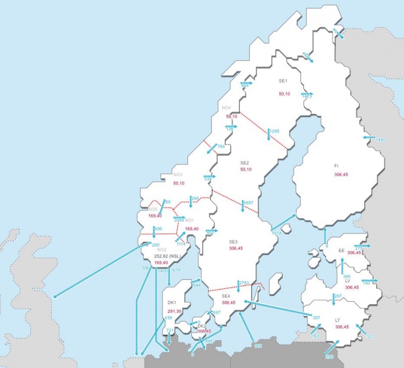

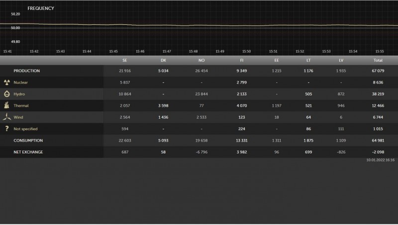

Paar pildikest praegu pildi meie regiooni elektri toodangust ja impordist/ekspordist ning hindadest.
Rootsi plaanid oma tuumajaamad sulgeda nagu ka Saksamaa.
Leevendus võib tulla ainult sellest, et Poola plaanid tuumajaama rajada ja ka Holland. Saksamaa, Belgia ja Austria on muidugi tuumajaamade vastu.
Ega meil ei ole häid variante. Kas maksame fossiilsete kütuste põletamisega kõva maksu ning tossutame edasi või oleme ilma elektrita sest päikese ja tuule elektritoodangut ei suudeta tõsta niivõrd kiiresti kui tuumajaamas suletakse. Päikese ja tuule energia massilise suurendamisega peab ka meeletult investeerima elektrienergia salvestusse. See jälle kajastub hinnalisana elektriarvel.
