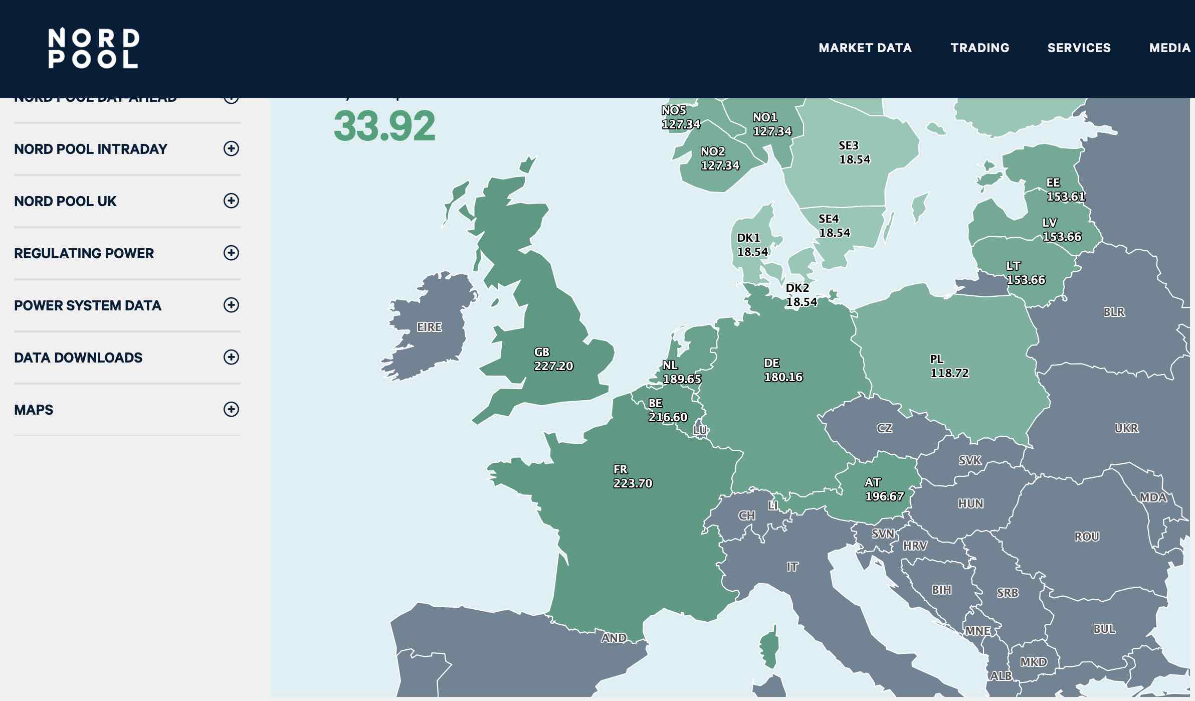

Ma mõtlen mis börs see on , see nordpool , kas ma läbi selle börsi mõnelt soome elektrimüüjalt soome hinnaga elektrit ei võiks osta , on ju kaupade ja teenuste vaba liikumine üks eu põhitees .
Sandor Liive valitsemise ajal oli maailm teistsugune , rohehullud polnud maailma majandust veel pe ... keeranud .

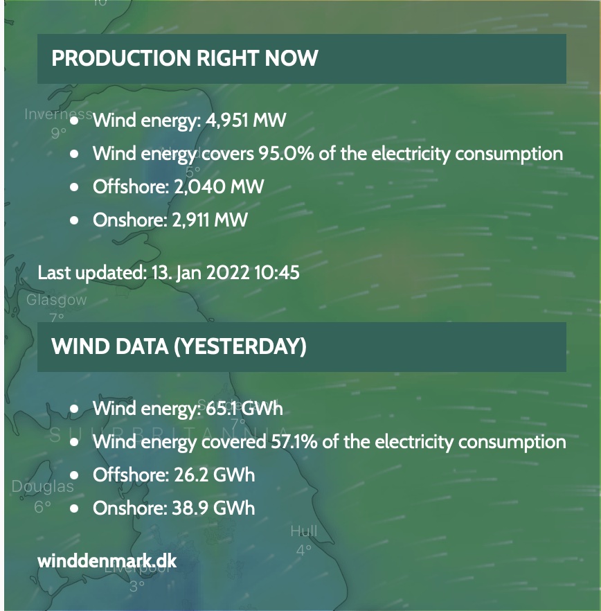

Dr.Sci kirjutas:
logistik76 kirjutas:Merekaabel vast ikka sobib energiajulgeoleku teemasse.
Soomes homme elekter 8 ! korda odavam.
Mida ei jätku on ülekandevõimsus.
Estlink 3 on igaljuhul vaja ja seda ka siis kui me siin ka oma tuumajaamakese teeme.
No aga tuleb siis põhja elama kolida... konditsioneer röövib tõesti energiat ja kliima soojenemine teeb asja vaid hullemaks, ka värskelt avatud tuumajaama efekt on kaheldav:
Manus Screenshot 2022-01-12 155835.png ei ole enam saadaval
Oleks olnud aus võtta kogu pilt Euroopas toimuvast. See on pilt pooleks lõigatud täpselt kohast, kus elekter oluliselt kallim, kui meil:)
Ja nüüd analüüsime uuesti, miks nt Rootsi osad piirkonnad, miks Taani 6x odavamat elektrihinda, kui meie.
Ega ometi mitte selle pärast -
Miks Taani ja Lõuna-Rootsi suudab peamiselt roheenergia abil odavat elektrit toota, aga meie ei peaks suutma? Siinsamas Euroopa Liidus samade kehtivate tingimustega?

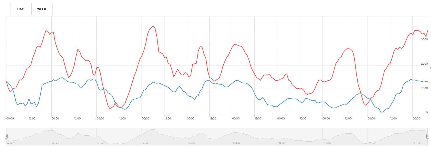

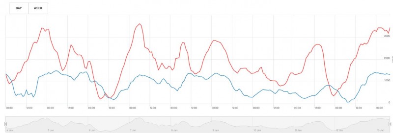

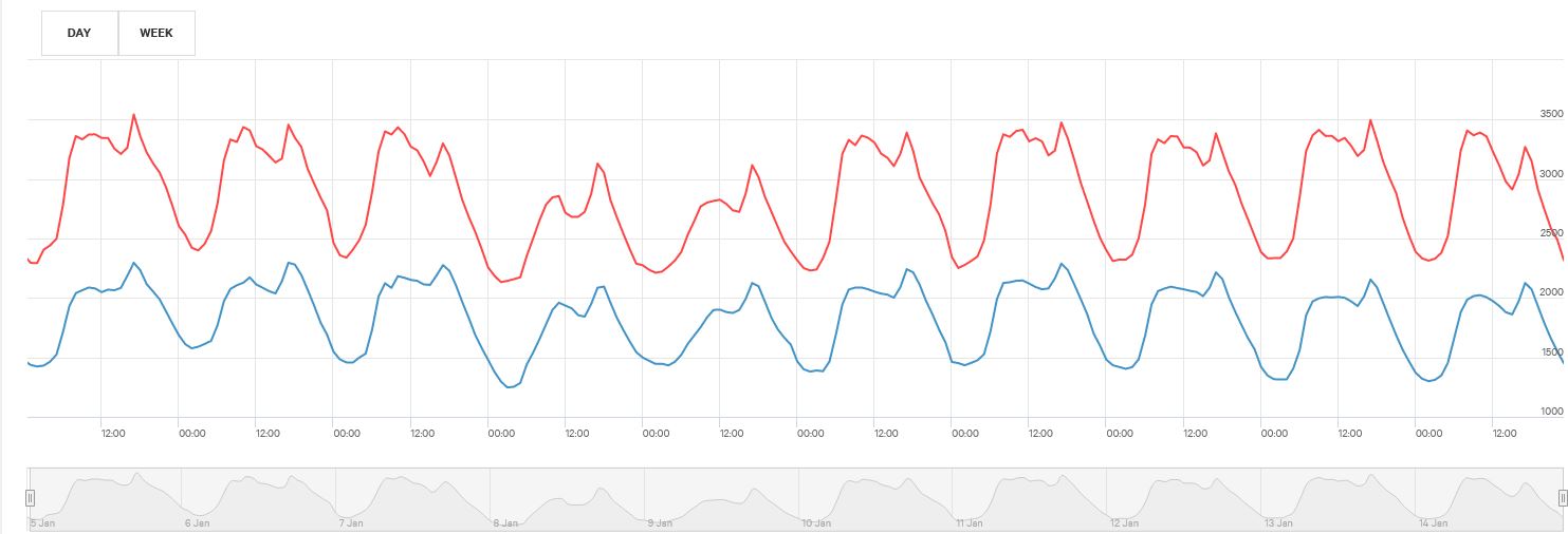

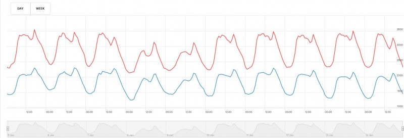

gooligan kirjutas:Miks Taani ja Lõuna-Rootsi suudab peamiselt roheenergia abil odavat elektrit toota, aga meie ei peaks suutma? Siinsamas Euroopa Liidus samade kehtivate tingimustega?
Vaatame siis Taani pikema aja jooksul elektri tootmist ja tarbimist samalt nordpooli leheküljelt. Taanis on tuulikute installeeritud võimsus üle 6000MW. Varajasemalt postitasin ka pildi kus Taani tootis ainult natuke peale 500MW elektrit. Pealegi peagi suleb Sakasmaa oma tuumajaamad ja seal kandis muutub olukord veel hapumaks ja Rootsil plaanis tuumajaamad sulgeda.
Tarbimine
Tarbimine
tuuleenergia toodang
Nagu näha siis tarbine on tegelikult väga hästi prognoositav ja elektrijaamades saab toodangut hästi selle järgi reguleerida. Tuulega kahjuks on see jama, et küll on teda palju ja küll on teda jälle liiga vähe. Me ei saa vaadata börsil olevat hetke hinda.
