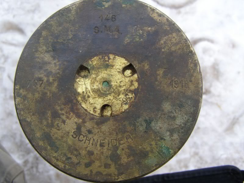

Jäi näppu veel üks täpselt samade mõõtudega 76mm hülss, mida sellest targemad arvavad ?
Ilmselt siis 36a ümber laetud, aga musta värviga loetamatu tekst omapärane, pole vene tavapärased numbrid.
EOD
Postitusi: 4694
Liitunud: 12 Jaan, 2006 15:57
Postitus Postitas EOD »
Schneideri 1918. aasta toodang võis olla tarnitud Poolale, Eestile... kust siis Töölis- Talupoegade Punaarmee kätte sattus. Vahepeal oli säilitusaja lõppemise tõttu või pärast õppelaskmisi ümber laetud. :scratch:
Katsu erinevat valgust kasutades värviga pealekantud markeering välja lugeda.
nemps
Postitusi: 540
Liitunud: 04 Juun, 2008 10:04
Postitus Postitas nemps »
aasta siis 1916 mitte 1918
EOD
Postitusi: 4694
Sel juhul vast algselt ikka I MS aegsele liitlasele Venemaale tarnitud ja sõdadevahelisel perioodil mõne iseseisvunud riigi relvastuses olnud. Värviga pealekantud markeering aitab vast kui õnnestub välja lugeda.
nemps
Postitusi: 540
Ma ei tea see võib küll tunduda soovkujutelm aga mina veerisin välja et :
Ameerika
rohi
...ud 193.
III partii
Abramis

Postitus Postitas Abramis »
loe..."Ameerika rohi, segatud 1933, III partii, 0,930kg".
