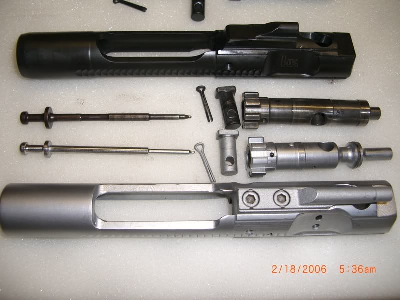

Siin on HK416 lukk:
Siin on Sig 516 lukk:
Ei oska mina neil vahet teha. Spetsialist avita!

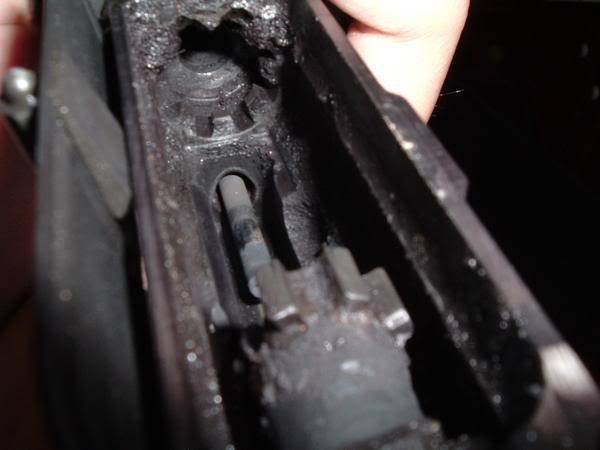

Mis puutub M-16 perekonda siis selle pmts. vead on suur relva pikkus, pidevad probleemid salvedega, vinnastushoova totakas asukoht,
konstruktsioonile vajalik 20cm pikkune buffer mis paikneb relva kabas ja tänu sellele ei saa teha teda kokkumurtavaks, puhastada on seda üritust on paras tripper.
Praktiliselt kõik need vead kantakse lihtsalt tuima näoga üle ''uude ja paremasse'' SIG, H&K, Remington, Colt jne. versiooni millest loomulikult ei saagi mitte midagi paremaks muutuda.
Kui selliste firmade põhiline reklaamlause on --kasutab AR-15 salvi ja kõik ergonoomika on praktiliselt sama siis millest enam rääkida?
Jebus, AR-15 salv on selle platvormi põhiline kirstunael koos selle lukustuspõhimõttega.
Vaatan sellele probleemile niiviisi--minul pole õnnestunud mitte ühtegi korda kinnitada Galilile salve viisil, et relv ei saa sealt padruneid
kätte, aga vot AR-15 kloon, pole probleemi.. Kinnitad endateada kloonile laetud salve, käib isegi mingi plõks ära, aga varsti avastad
laskmisel, et sai kätte ainult esimese padruni peale mida kukkus alt ära.
Mis puhastamisse puutub, siis ma tahaks seda vabatahtlikku rakendada kes arvas, et AR-15 on hea lihtne puhastada. Ma tõesti
ei soovi hankida günekoloogi tööriistu, et ühte automaadiroju puhastada, arvestusega et sain kunagi MG3 paari valge lapi ja jop.mati
abil täiesti adekvaatseks.
Panen paar pilti ka (mitte minu relvast) et probleemi sisu kergemini mõistetav oleks.
P.S G-36 lukku on võimalik otseselt mõjutada kui see poolel teel kinni kiilub. Selleks on pagana poolt postitatud pildil näha
luku küljes olev vinnastushoob, mille lingi saab keerata 90' küljele ning lukustada. Seejärel saab luku näiteks jalaga kas kinni
või lahti peksta a'la AK74..
Kui AR-15 mingil põhjusel korralikult kinni kiilub (jäätub) siis on hambad.. Forward assist? Jeah right..

Ei vaidle vastu, et M16 on tülikam puhastada kui Galili aga ksf Gorilla teisel pildil olev lukukoja sisemus ei ole siiski tavapärane vaatepilt vaid sellest relvast on tehtud 15 000 lasku ilma vahepealse hoolduseta.

Hea kaasfoorumlane Gorilla juba seletas enamiku asju ära, aga kui natuke lahata AR vs G36 teemat, siis..
AR on hea lihtsa süsteemiga, kus gaasikolb on lukku sisse ehitatud - torust juhitakse gaas lukku ja selle abil surutakse lukupea kandurist eemale ning kogu liikumine tuleb sealt. Lukk on tegelikult päris kerge, ja kuna relval puudub eraldi kolvisüsteem raua küljes, on kogu relv suht kergevõitu. Sama asi teeb relva ka päris täpseks, sest raua küljes on liikuvaid elemente vähevõitu, eriti kui kasutada free-float laesäärt. Tagasilöögi jõud toimivad piki rauda ja otse õlga, mis teeb relvast kergesti lastava.
Aga mida see relva toimimisele toob - luku taandurmehhanism nõuab juba mainitud toru lukukoja taga kaba sees, koos vedru ja puhvriga, mistõttu kokkukäivat kaba siia ei areta. Kuna gaas juhitakse lukku sisse, saastab see relva sisemust korralikult, kuumutab lukku ja sööb õli. AR ei ole teab mis hirmsat puhastust nõudev relv, nagu ka AK4, aga küll tahab saada sagedamat õlitamist. Kui lukk on õlitatud, töötab ka räpasena. Aga see tähendab õlipihusti rakmetes või vestis kaasas hoidmist. Relva summutamine tõstab jääkrõhku ja toob lukku rohkem gaasi (seest kiiremini must, luku vahelt gaasipilv silma, kestade heitesuund liigub ettepoole - lukk liigub kiiremini). See sõltub ka summutist tegelikult, mul näiteks Ase-Utra summutiga ei ole relv väga üle gaseeritud. Kui muidu viskab kestad paremale tahapoole, ca poole 5 peale, siis purgiga kuskile 3 peale. Niiet suhteline see asi.
Gorilla mainitud salveteema, tal on täiesti õigus. Mul on ka juhtunud, et panen täissalve alla ja nagu lukustub, aga selgub et ikkagi ei lukustunud. Sain ühel võistlusel ka neljanda koha sellepärast, et salve 2x alt ära viskas. Mul on see juhtunud siis, kui salves on 28 või 30 pdr, 29 on nagu parem natuke. 5,56 on siiski kergelt koonilise kestaga ja õigesti disainitud salv peaks olema pideva kurvatuuriga. AR salv on osaliselt sirge, eriti 20-lasuline. FAMAS esimese mudeli suurim nõrkus oli ka ju 25 lasuline pulksirge salv.
