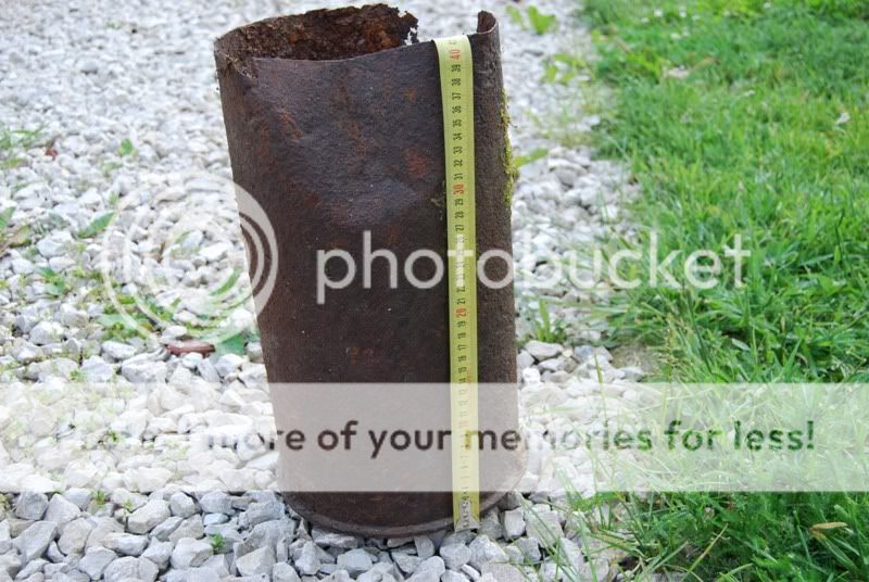

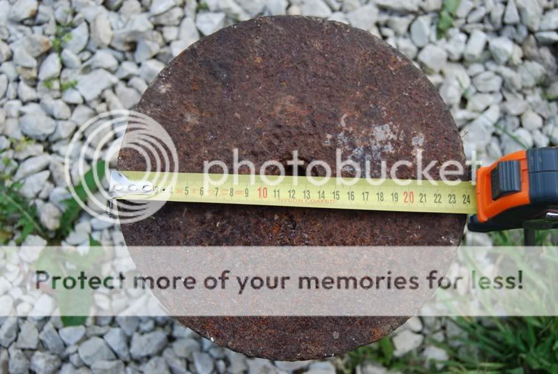

Paar hülssi tuvastada
Postitus Postitas rains »
Sattusid metsas sellised ette:
uudishimulik
Postitusi: 660
Liitunud: 20 Nov, 2006 14:05
Suurem saksa 21cm Mrs.18. Mõõdud 211+408R Tagant 242mm.
ugandiklubi
Postitusi: 1156
Liitunud: 10 Juun, 2004 15:02
Asukoht: Tartu või Sinimäe
rains
Postitusi: 305
Liitunud: 20 Apr, 2007 20:22
Asukoht: Jõgevamaa
Tänud! Mörseri hülsi on vist küll mõni loopinud sinna metsa oma majapidamist koristades,vaevalt et 41a Oonurme-Kurista-Tapiku sündmuste ajal selline tehnika seal liikus.

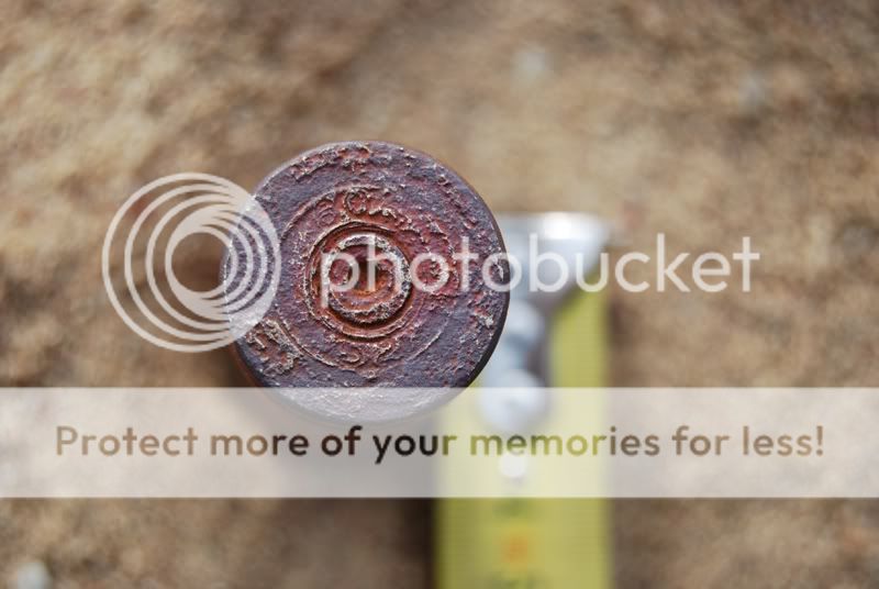

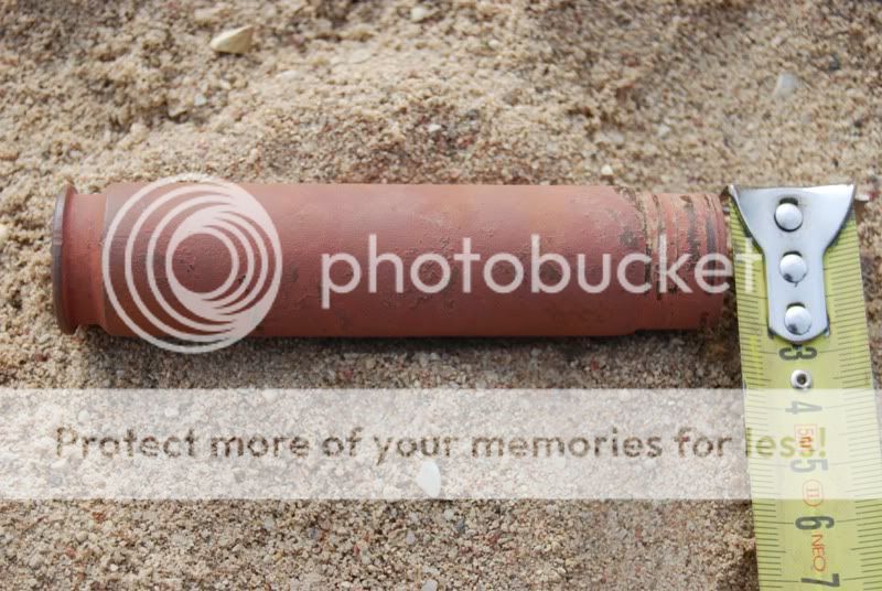

Leitud Hülsid
Postitus Postitas Lillkapsas »
Tere!
Leidsin hiljuti 4 välimuselt sarnast hülssi. 3 neist on samad numbrid peale kui 1 mitte, see on ka neist kõige paremini säilinud.
Tegemist on Vene laskemoonaga. Ning ma arvan, et need on suure tõenäosusega lennukite pealt tulnud. Kuid milliste? Ja milline nägi välja nende hülsside kuul?
Siin on täpsem info hüklsside kohta:
Pikkus: 16,5 cm
Tagumise osa läbimõõt: 4cm
Esimese otsa läbimõõt: 3cm
Esimesel kolmel on taga kirjas 1- 80 (üleval) 184- И (all)
Hästi säilinul on 20-80 (üleval) 606- P (all)
Võin lisada ka pilte, kui on tarvis. Hülsid on muidu heas korras, erilist roostet pole, puuduvad ka suuremad mõlgid või augud.
Olen üsna võhik sellel alal, kui on vaja midagi täpsemalt tead, siis katsun anda lisainfot.
Aitäh!
EOD
Postitusi: 4694
Liitunud: 12 Jaan, 2006 15:57
Postitus Postitas EOD »
30x165 mm kaliiber oli kasutusel pardarelvades, õhutõrje- ja BMP-2 kahuris.
Nagu suurtükiväerelvale kohane, ei tulista need kuulide, vaid mürskudega. Neist trasseriga soomustläbistav on leidmisel suht ohutu, ülejäänud kolm - soomustläbistav (lõhkelaenguga), kild-süüte ja trasseriga kild-süüte mürsud ohtlikud.
Lahtiurgitsemisel või lõkkesse viskamisel on loomulikult ka praktilised lasud ohtlikud.
