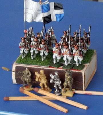

Värsked lõustad 1:100 mastaabis..
Joss Metsast
Postitusi: 2088
Liitunud: 23 Aug, 2005 9:34
Nõuan fotot koos tikutoosiga, või kui see liiga suureks osutub, siis tikuga. Muidu ei saa aru et tegu on pisikeste vennikestega.
Ja kui mastaapidest aru ei saa, siis tundub et tegu kehvasti meigitud barbidega :lol:

Aga palun.. ega ma kade pole.. :wink:

Sinu poolt viljeldav möötkava läheb välja tavainimese silma tajumispiirkonnast.
Kaugelt ägedad kujud on fotoka objektiivi ees päris abstraktsed.
Inimese anatoomiaga ei ole palju ühist. Pead on paar korda suuremad, kui olema peaksid, käed- jalad jälle poolteist korda väiksemad.
Seepärast paluksin, kuidas sa teed mõne figuuri valmis 1:35 mastaabis, olgu ta siis suvalisest ajastust.
Eriti huvitaks lõusta valmimine.

Nuh.. pead peavadki pisut suuremad olema.. see loob "nunnu-faktori". Ka lastel on täiskasvanutega võrreldes pead proportsioonis suuremad. Revell ja Preiser teevad ka õige anatoomiaga figuure.. aga need on vaatamisväärsed vaid isekeskis.. Mina olen veel väga vähe voolinud ja alles otsin oma proportsioone ja stiili.. ning pead lähevad kindlasti pisut väiksemaks..
Mis aga kätesse-jalgadesse puutub.. siis siin paluks mulle näidata, millised jäsemed need proportsioonist väljas on? Peale reamehe parema käe, mis tõesti on liiga lühike (see oli ka mu esimene 1:100 miniatuur), peaksid ülejäänud täiesti korrektse pikkusega olema.. Eriti olen vaeva näinud spetsiifilise lodeva kõnnaku kujundamisega.. mis just eeldab pikki ja sihvakaid jalgu.
1:35 mastaabis ma figuure ei tee.. see on tohutu aja ja materjali raiskamine ning tulemus on täiesti kasutu.. minu jaoks..
Palja lõusta võin teha.. see pole nii suur.. ja on hea näpuharjutus..

ilmselt tekitavad need punased laiad varruka otsad efekti, et käed on töntsid.
Minu arust on väga lahedad lõustad, lopsaka vuntsi ja punnis põsega. Igatahes nii väikse mõõdu kohta väga ilmekad.
see võrdlus tikutoosiga oli suht ootamatu. :shock:

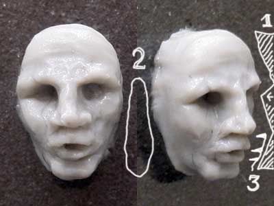

Ma siis proovisin 1:35 lõusta voolida.. esimese tegin ühest tükist ja pold vigagi.. aga silmade lisamisega pehmele materjalile keerasin vussi..
siis tegin traditsioonilisel moel..
1. Ovaalne muna.. millesse vajutada vastava reljeefiga vaod.
2. Lisada kulmudest lõuani materjalivorstike.
3. Teha sellesse vorstikesse sisselõiked.
4. Voolida sujuvalt laiali..
Ei lähe paari minutitki.. edasi saab mudida-viimistleda vastavalt enda suvale.. siis materjal kõvastada ning lisada silmamunad..

Tänan-tänan.. aga aplodeerida pole nagu millegi eest.. see ju puhta poolfabrikaat.. lihtsalt kogenud skulptorite näpunäidete järgi kähku valmis visatud.
Eks ma tulevikus, kui vaim peale tuleb, üritan mõne ka lõpuni teha..
