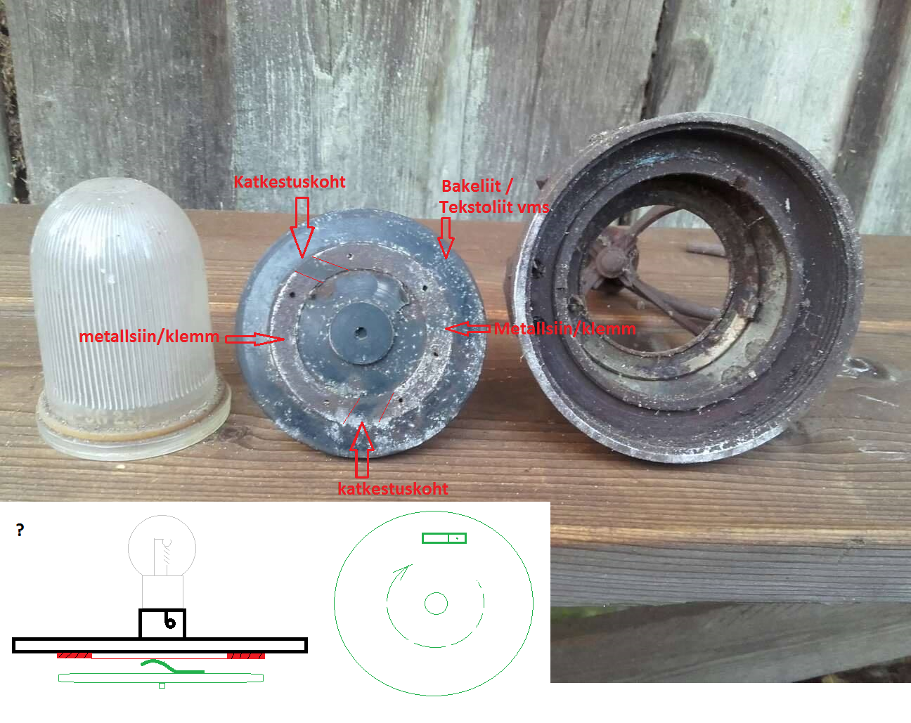

1. Pirni pesa "null" ehk - on korpuses, aga "faas" ehk + on ühendatud nende "siinidega" või "klemmidega" mis on lambi pirni kinnituse alumises osas (0 vs + võivad muidugi olla ka vastupidi)
2. Need klemmid on ringikujuliselt, neid on kaks tükki (pikem ja lühem), ning nende vahel on kaks ühepikkust katkestust.
3. Minu algelise "insenertehnilse" mõtte/järelduse kohaselt on nad täpselt sellised ja sellises kohas, et ainus mõistlik seletus nende asukohale ja kujule oleks just see, et seal all pidi midagi justkui keerlema "lehtvedruklemmiga", mis oli vastu seda ringikujulist alusplaati...
4. see pirnipesaga junn kinnitub korpuse külge koos klaasiga n.ö. fikseeritult (korpuses on "hammas" ja pirnipesa junni küljes on "kõrv" mis läheb sellesse "hambasse"), mis peaks justkui vältima seda, et ülemine osa püsiks kindlalt paigal kui all midagi keerleb...
.. sellel kindlal fiksaatoril võib olla ka muu otstarve muidugi..
5. korpuse ülemise osa küljes on mingi "lüliti" või "hoovastik" mille toimimispõhimõtet ei saa hetkel proovida kuna see on kinni roostetanud... aga see võib teoreetiliselt keerates kas aeglustada või peatada all pöörlevat klemmiplaati...
... selline mõte lihtsalt

Leidsin ka selle alumisest osast paremad pildid... ei tea kas on täpselt samasugune, aga seal ei tundu küll midagi keerlevat
... siin on jällegi see alumine osa kolme katkestusega hoopis
Siin on see "lüliti" lahti võetud:
siin on alumise osa läbilõige

Et siis leelisakuga lamp. Kaks korki klemmide vahel on leelisega täitmiseks ja gaaside väljalaskmiseks.
Kuna leelisaku purk annab tavaliselt 1,2V, siis 24V lambi toiteks peab järjestikku olema 20 purki või mitmepurgilist gruppi.
Lüliti ühendab aku ühe pooluse korpusega. Kas lüliti on bajonett-tüüpi või keermega, sellest pildilt aru ei saa.
Tugev korpus on vast selleks, et kui maanduv või startiv lennuk lampi tabab, siis see ei puruneks ja lühisest ei süttiks.
Kui nüüd veel pilte leiaks, kuidas need lambid lennuväljal üles riputatud olid. Või olid konksud vaid kandmiseks?

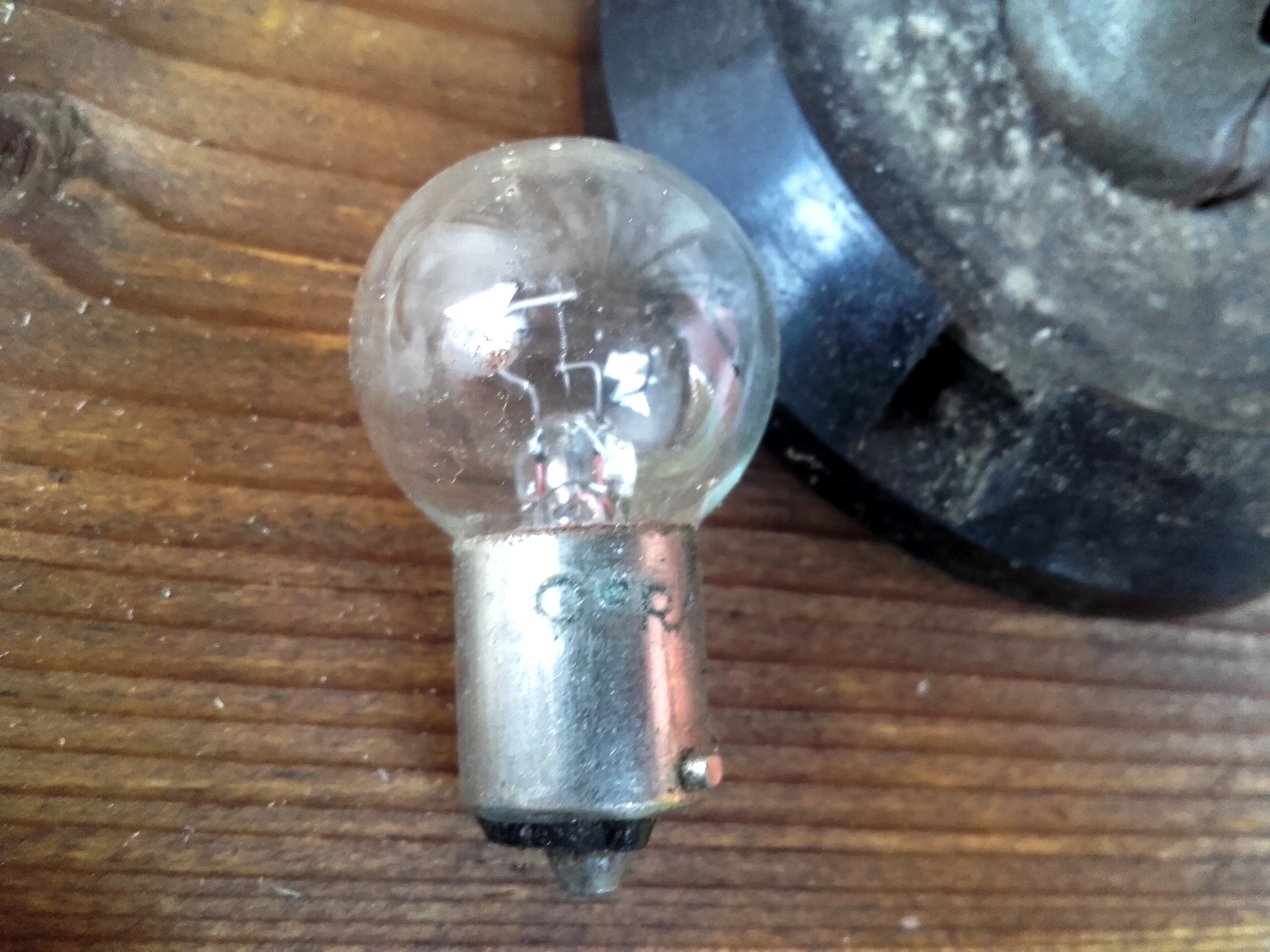

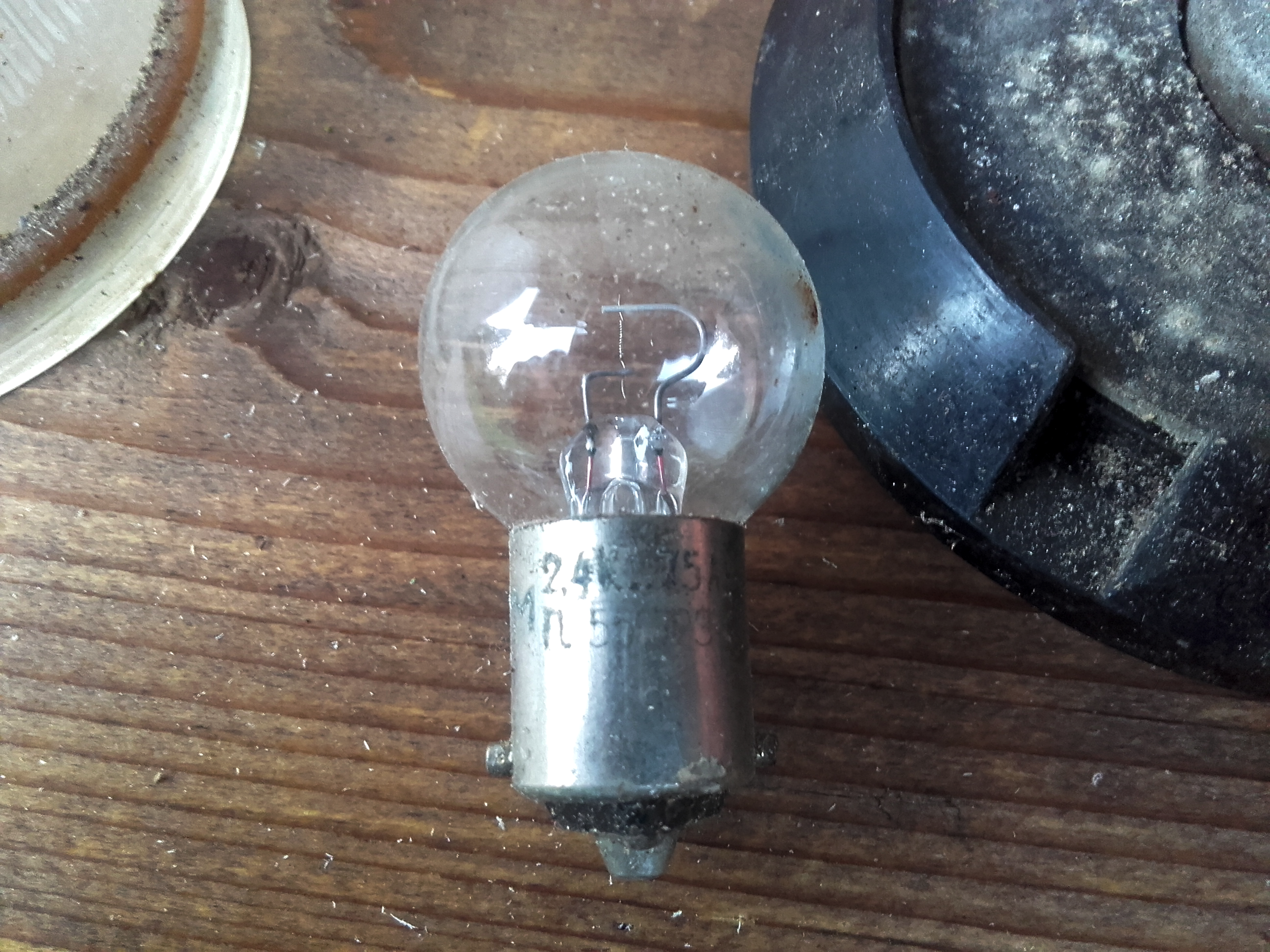

Leistung 25Ah bei 20 Volt (0 on tõenäoliselt hoopis kulunud 6)
Leistung 25Ah bei 26V (koma võib olla vahelt kulunud/mittenähtav enam)
Leistung 25Ah bei 2,6V (see on kindel ja seda kinnitab ka allpool toodud toonaste tootjate kohta pädevat infot jagav veebileht)
Ladestrom 4,8Amp (see märge pole mitte kõikidel olemas)
Seega minu OSRAM pirn on ilmselt siis mitte 24V vaid 2,4V

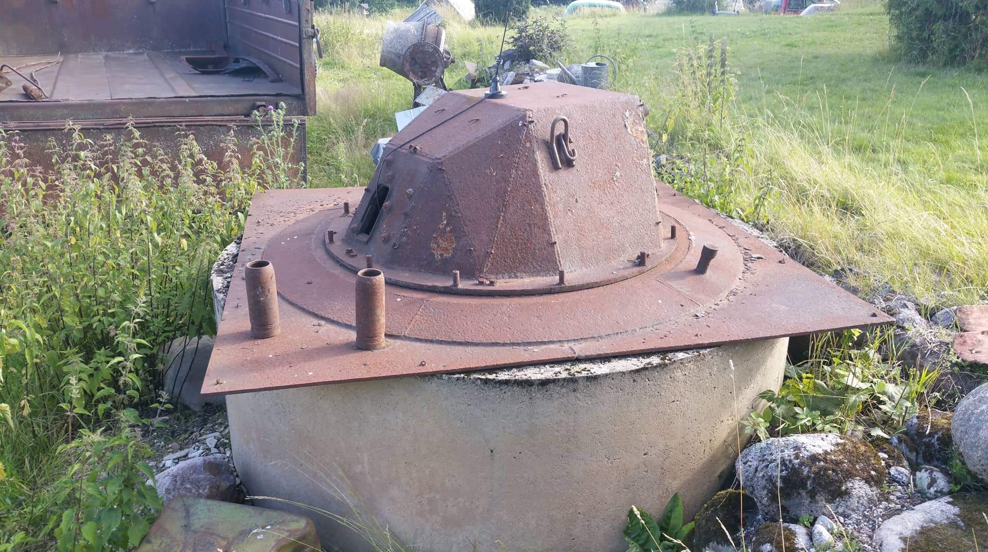

Kas selliseid "võllapuid" ka Eestis asunud sõjaaegsete Saksa lennuväljade asukohast või lähedusest leitud on?
