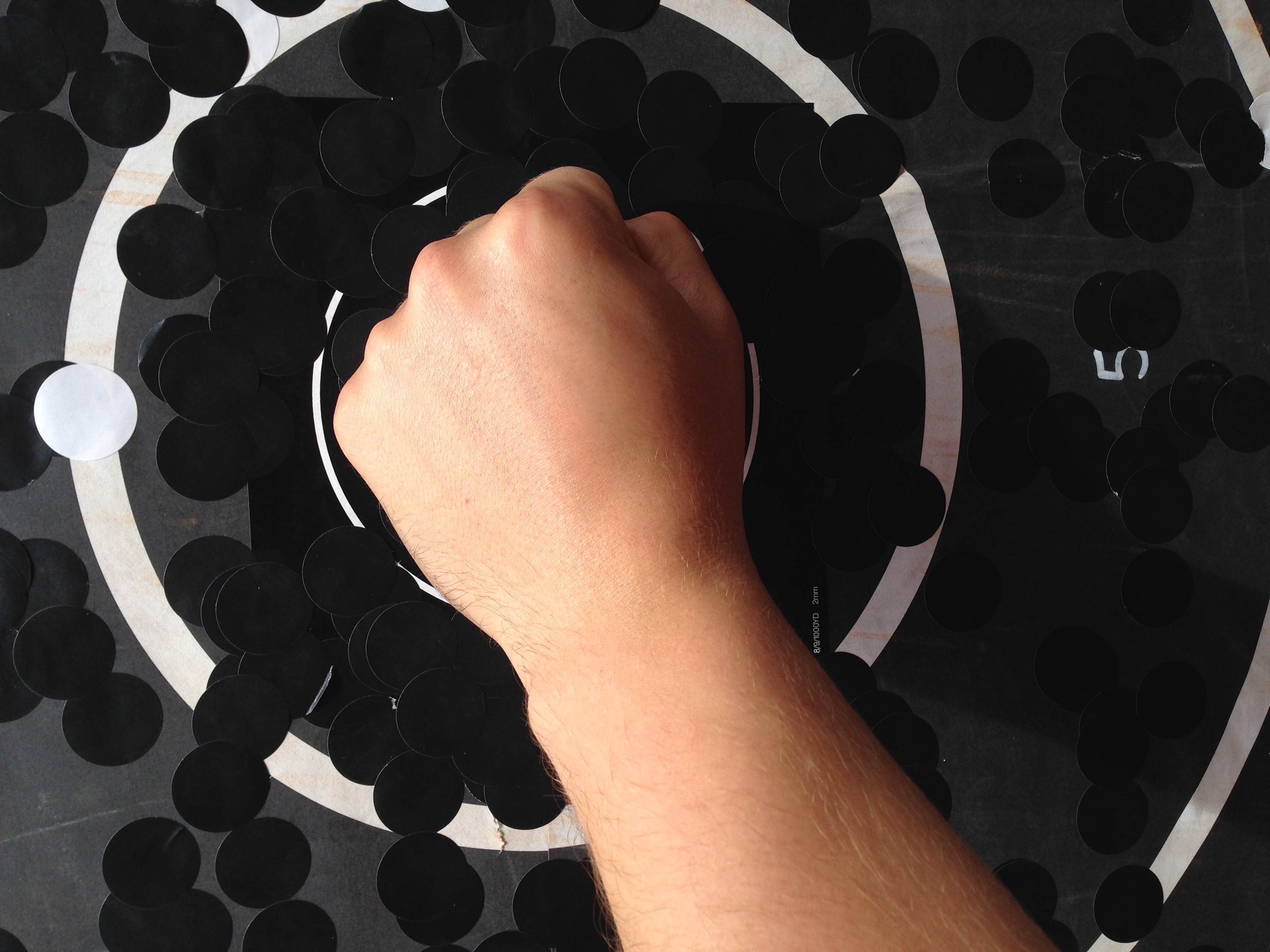

Mida vähem liikuivaid osi relvas, seda täpsem üldiselt. Kui täpsust taga ajada, mitte taktikalist, siis polt action ja heavy barrel ja korralik Optika.
Ise kasutan Savage 12 F/TR .308 win & Nightforce NXS 8-32x56 scope.
Tegelikult saab arvestatava optika palju odavamalt. Korraliku moonaga (Sierra 155gr HPBT) kuni 1km väga täpne. (pilt lisas 915m)
Kuna eestis 1km väga tihti ei lase, siis võib rahulikult optika pealt raha kokku hoida. Vaata välismaiste täpsuslaskurite foorumeid vms ja kasutatud optika tellimine ei tohiks olla probleemiks, optikat saab alati ka vahetada parema vastu. Mis relva puutub, siis Savage 12 F/TR .308win on üks selle klassi täpsemaid mis üldse turul saada nö out of the box. Muidugi metsa sellega väga jooksma ei lähe, kuna päris raske :)
Edu
915m
915m

Fotol on karvane rusikas ja ringmärgi keskosa. Mida sealt kleepsude vahelt peaks nägema? Mitu lasku ja mis tingimustel lastud ning kui suur oli tabamuste hajuvus? Palju nimetatud relv ja sihik ka maksavad Eestis ja kes on maaletoojad?

Pilt lihtsalt illustratsiooniks ja rusikas lihtsalt märklaua suuruse võrdluseks, väga ei maksa sellesse süveneda.
Kui õigesti mäletan, siis päev nö harju keskmine- puhanguline tuul ca 45 kraadise nurga alt 4-5m/s.
Tavaliselt laseme 12 lasku kokku. 2 nö sighting-in ja 10 punktidele. 10 lasust ca 90% laseb 1MOA sisse. Enamasti see 1-2 lasku on need mis miski pärast (tuul) lähevad uitama ja rikuvad skoori :)
Maaletooja relvale on eestis olemas, google peaks aitama. Optika maaletoojat ei ole aga seda peaks saama neti teel ka tellida, kuid eesti oludes see mudel tõenäoliselt mõtetult kallis, kuid firma väga hea ja erinevaid mudeleid piisavalt osadel eluaegne garantii.
Relv usas ca 1500 dollarit vms, kuid igat dollarit väärt ja see oli postituse mõte.

1 MOA @ 100m = 29mm. Seega @ ca 900m = 26cm ring kui mu matemaatika ei valeta.
