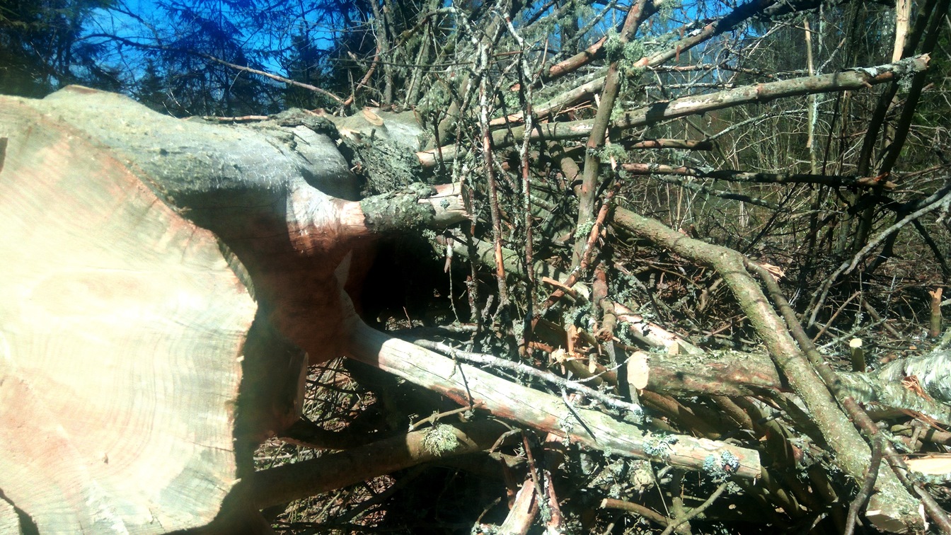

Pildid tehtud kaks nädalat tagasi siis, kui veel kirvevars terve oli ja ladva poolt sai minema hakatud....
Ladva poolt minnes sai alguses oksi laasima hakatud

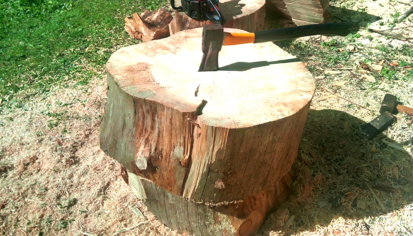

see on siis 75cm pikkune lõhkumiskirves koos varrega, ladva poolsed pakud olid umbes sama läbimõõduga. paremal maas paistab ka vene aegne lõhkumiskiil.

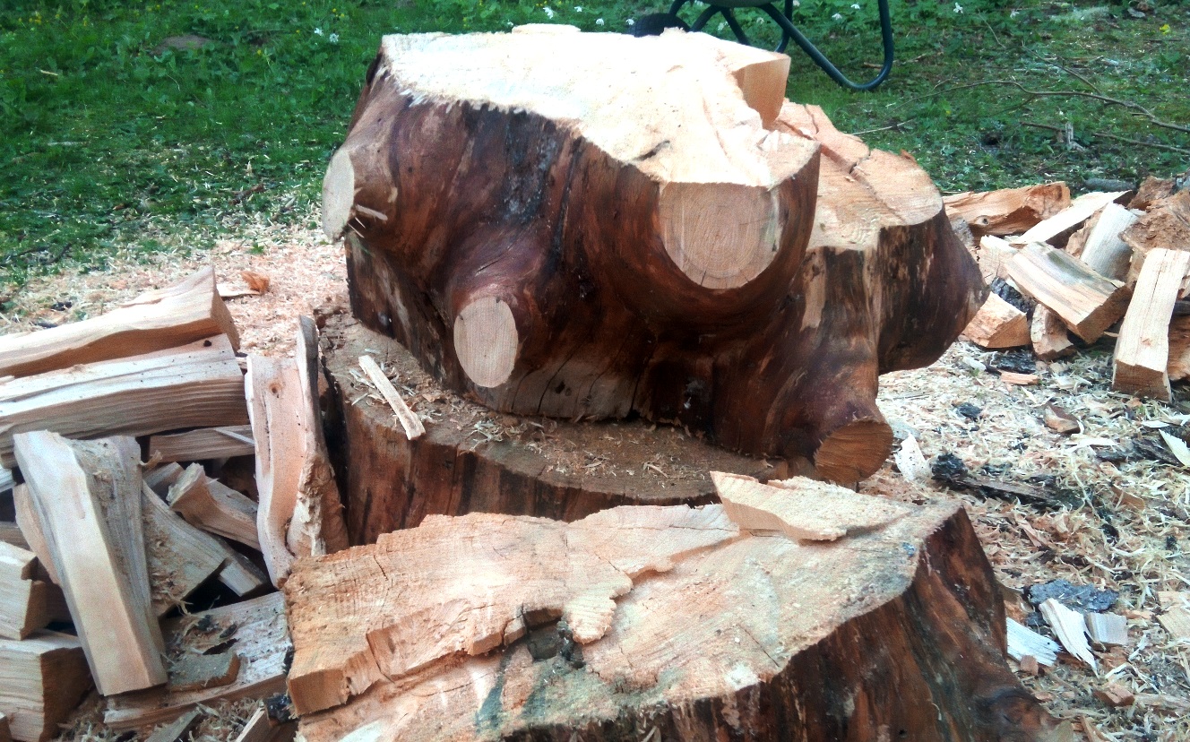

see on juba kiiluga pooleks löödud pakk kus 5 oksa, teises pooles oli veel 4...
Allpool tüves on juba sellised jämedamad oksad, mis ulatuvad täielikult läbi paku ja tüve, üheltpoolt küljest teiselepoole välja.
Paku saab kiiluga piki oksakohti pooleks, kolmeks või heal juhul ka neljaks, aga kuna oksad on läbi kogu tüve, siis edasi saab tükeldada ainult saega.

See pole mul esimene selline ront. Aegade jooksul on mul juba kolm täpselt samasugust vana, omal ajal aastakümneid lagedal kasvanud ja nüüd juba metsa ja võsaga ümbritsetud seemnekuuske kummuli kukkunud ja toona siis ka küttepuudeks tehtud.
Teine probleem oli see, et ta jäi jämedatele okstele maha kukkudes kandma, latv vastu maad ja alumine ots kõrgele õhku. No üle minu pea kõvasti ikka.
Kuni umbes poole tüveni sai veel pakke jalge alla pandud ning saagi ülesse upitatud nii palju, et sai saagida, edasi läks tüvi juba liiga kõrgele õhku ja pidi alt oksad lühemaks saagima, et pool kuuske kuidagi ohutult madalamale lasta. No ja siis mingil hetkel ta prantsataski allapoole aga nii, et ikkagi lühemaks lõigatud oksad vajusid maasse ja tüvi jäi vastu maad. Alguses lasin siis saega kahelt poolt kuni peaaegu maani, jättes alt natukene läbi lõikamata, et saeketti mitte pekki keerata. Üritasin siis kiiludega neid pakke lahti saada. Paar pakku sain, aga enamustel sees nii palju oksi, et need jäid alt hoidma. Vot siis sai kasutatud ka puukiile. Kuna tulemuseks oli ikkagi palju kära ja vähe villa, siis otsisin üles oma vana saeketi, panin saele peale ja lasin sellega siis alumised küljed maani läbi. See toimis, kuniks tüve paksus hakkas sinna 80+cm kanti minema ja 40cm latiga ei saanud enam kogu tüve läbi lõigatud ka ringiratast saagides. Samas ei olnud võimalik ka tüve maas keerata, et paremini igast küljest ligi saaks.
Siis üritasin lasta tüve ca 1,50m pikkusteks juppideks (viie 30cm paku jagu), kiiluga lahti peksta .. ja siis seda 1,50m juppi jaksas ka maas keerata, et saega igast küljest ligi pääseks. Proovisin ka kiiludega pooleks lüüa juba osaliselt lahti saetud pakke n.ö. horisontaalasendis, et saega pääseks sügavamalt lõikama, aga niiviisi viltu kiile kuvaldaga sisse peksta oli paras katsumus... löödav pakk vetrus vastu, sest teises otsas oli ju saelõige tehtud.... ja eriti, kui kiilud pakku kinni jäid ilma, et see oleks pooleks läinud.... Ühesõnaga üks suur krdi keberniidze :D
