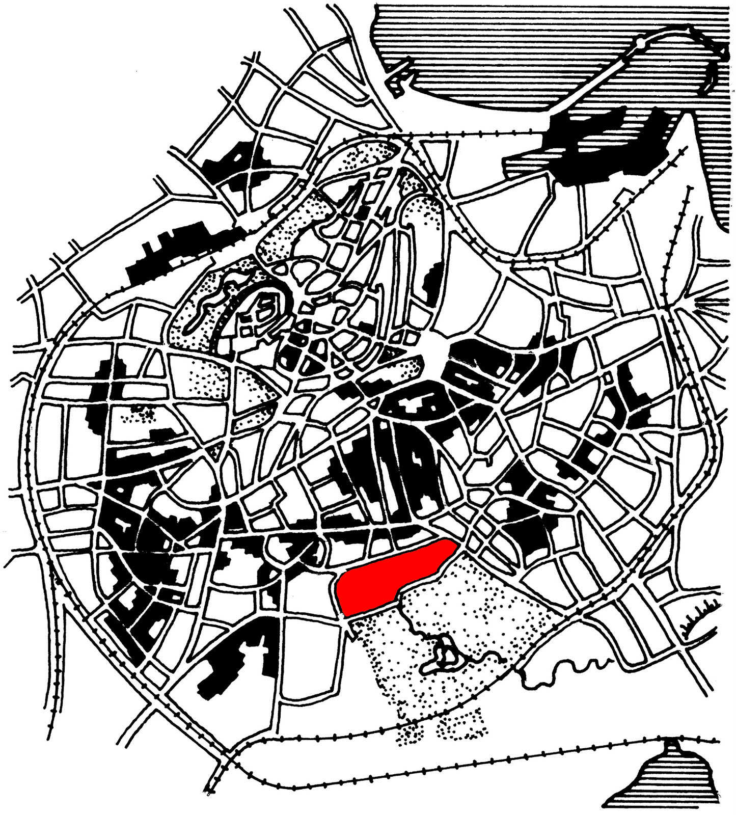

Kellel on huvi argumenteerida selle poolt, et keskhaigla kvartali purustamine ei olnud tahtlik ning kaasnes mingite sõjaliste objektide ründamisega, võiks need sõjalised objektid kaardile kanda. Sadamast ja Balti jaamast on see igatahes päris kaugel.
Märtsipommitamise tagajärjel hävinud kesklinna piirkonnad, keskhaigla kvartal punasega:
Miks see algsel kaardil märkimata oli jäänud, ei tea öelda :dont_know:

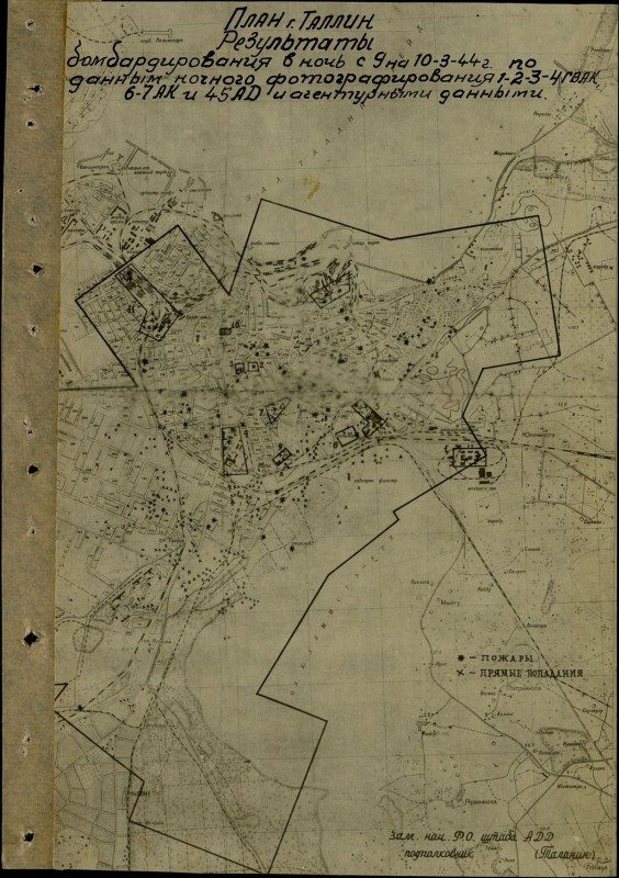

Mõned lehed eespool on andrus postitanud N Liidu poolse pommitamistulemuste kaardi. Paraku seal küll legeni ei ole, aga eeldan, et need numbritega kastid olid siis ülesandes antud sihtmärgid.
Postitusi: 43378
Re: Märtsipommitamine 1944
Keskhaigla siis nr. 7?

Vihje 1: seal andruse postituses on oluliselt parema kvaliteediga see kaart. Ma linkisin oma postitusse ainult eelvaate.
Vihje 2: kast numbriga 1 on Dvigateli tehas, 2 ja 3 on kesklinnas, aga ei hakanud päris kaarti välja otsima, et mis kohad need on. jne
Vihje 3: nr. 10 on vanalinnas, ütleks et Harju tn kvartal. Nr 11 Balti jaam ja kõrval olnud raudteed jms Ja 11 ongi viimane nr.
Huvitaval kombel ei olnud ei Ülemiste ega Lasnamäe lennuväljad sihtmärkide hulgas (ehk nr kastikesed siis sellel kaardil). Samas - Ülemiste sai pihta. Ilmselt siis Dvigatelile plaanitud pommidest.

Nojah, nüüd me tuleme selle teise küsimuse juurde, mis tegelikult ongi palju huvitavam. Mis olid need sihtmärgid, mis lennuväele selleks rünnakuks olid antud.
Mina eeldasin, et rünnaku tulemuste hindamise kaardile on kantud peamiselt kaks asja - sihtmärgid ja tabamused. Nende võrdlusest sünnib tõde. Antud fotol on legendina kirjas vaid erinevad tabamused. Kastidega ruutude kohta legend puudub. Sestap eeldangi, et tegemist on lahingkäsus antud sihtmärkidega.
Aga see on siiski ainult minu arvamus või eeldus. Kusagil seal vene arhiivis on kindlasti olemas ka selle kaardi legend, kus ka need kastikesed lahti seletatud. Ja kusagil ka võib-olla see lahingkäsk. Meil neid lihtsalt pole.
Aga huvitavad on need "kastikesed" kindlasti. Kui rohkem aega saan - panen kohad Tallinna topo-kaardi peale ja vaatab. Eriti veel siin eelpool läbi käinud vihje, et sihtmärgiks oli "Idarinde kõrgete ohvitseride koosviibimine". Ja kolm nr tähistatud ruutu kesklinnas, neist üks Harju tänava kvartali kandis, kus teatavasti oli sel ajal "Kuld Lõvi". Sel ajal midagi nagu "Viru" hotell nõuka ajal.
