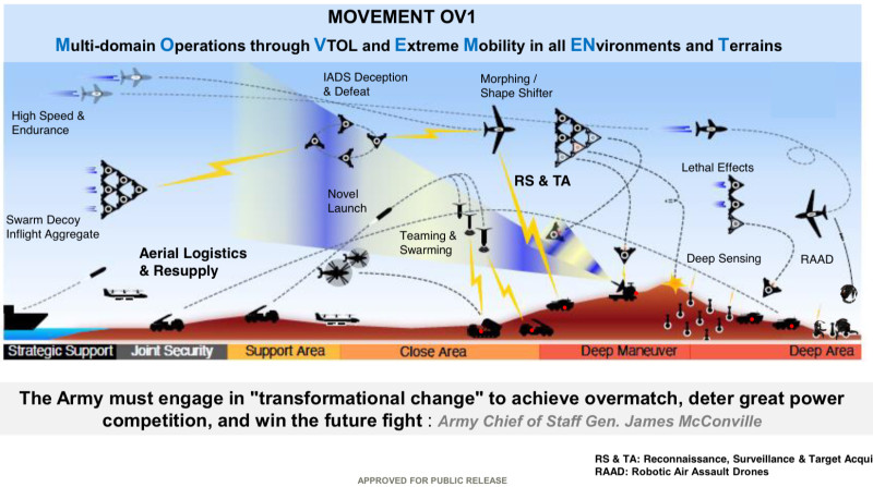

2022. aasta USA presentatsioon robotite kohta.
https://ndiastorage.blob.core.usgovclou ... karski.pdf

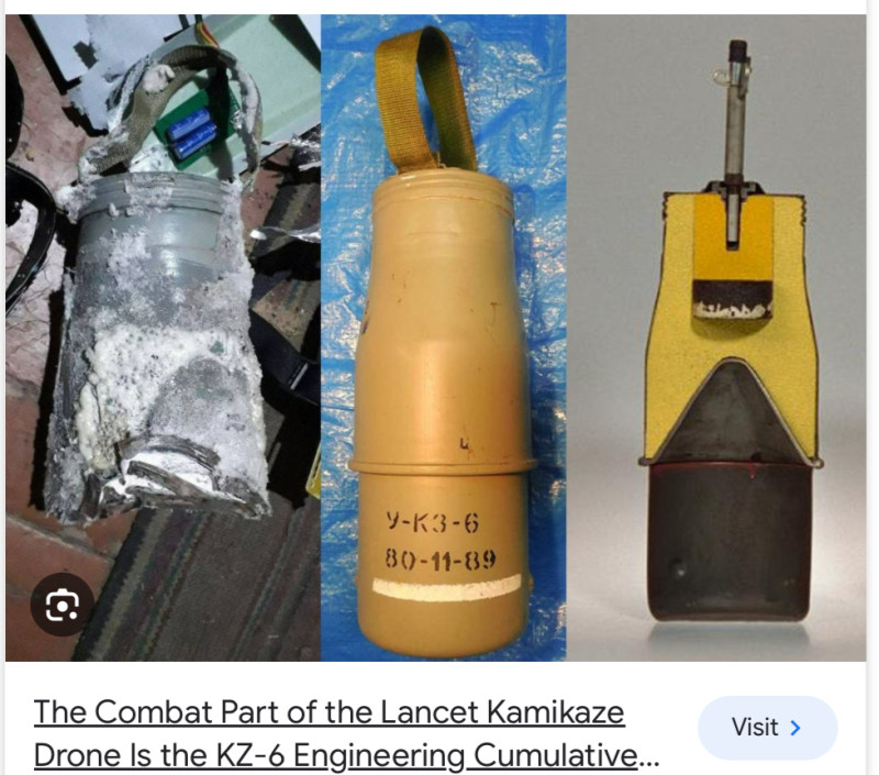

Väljaanded Forbes ja Business Insider samal ajal kirjutavad, kuidas Vene pool on uuendanud oma ründedroonide Lancet arsenali. Viimased kasutavad uut tehnilist võtet: plahvatus ei toimu mitte drooni kokkupõrke hetkel sihtmärgiga, vaid selle läheduses ning paugu tulemusena lendavad ukrainlaste poole sulametalli tükid. See aitab ründajal elimineerida kaitseekraanide mõju, mida monteeritakse näiteks Ukraina (ja muidugi ka Vene poole) soomukitele või tankidele – erinevad metallvõrgud, terasribidest kastid jne. Tegu on täiesti teistlaadi pauguga, mille vastu mingi metallvõrk ei aita.

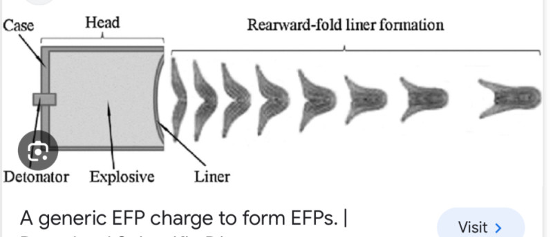

Selliste vastast tabavate põrguliste kohta eksisteerib ingliskeelne termin explosively formed penetrators (EFP) ehk otsetõlkes „plahvatuses moodustatud läbitungijad“. Aga Forbes ütleb lihtsalt „sulametallist limukad“ ning see võib päris hästi kujutada lahinguväljal kasutusele tulnud moona olemust.

Väljaanded Forbes ja Business Insider samal ajal kirjutavad, kuidas Vene pool on uuendanud oma ründedroonide Lancet arsenali. Viimased kasutavad uut tehnilist võtet: plahvatus ei toimu mitte drooni kokkupõrke hetkel sihtmärgiga, vaid selle .
https://ekspress.delfi.ee/artikkel/1202 ... limukatega
Lancetil on olnud juba kaua kumulatiivlaeng kasutusel. Mingi uue põrgulise limuka kohta tahaks muidu Argo Ideonilt lähemalt kuulda.

Взрывом заряда КЗ-6 на воздухе или под водой пробивается броня толщиной в идеальных условиях - до 50 мм. Идеальные условия - это когда диверсант принес и точно поставил КЗ-6 на технику вплотную под правильным углом. Применения КЗ-6 в Ланцетах, разумеется, выглядит не так.
Гарантировать поражение танка, например, Т-72, такой снаряд может только при попадании в цель под прямым углом. Но броня (лобовая) имеет толщину в 205 мм. Лоб башни - от 305 мм до 410 мм. То есть пробить башню - уже проблема.
Для сравнения – выстрел для гранатомета РПГ-7 ПГ-7ВЛ имеет бронепробиваемость до тех же 500 мм и 650 мм - тандемным боеприпасом.
Видимо, поэтому противник ранее публиковал ряд видео, где в результате применения Ланцета вражеская техника серьезно повреждалась, но не уничтожалась. Само собой, обе стороны публикуют выгодное для себя видео, но малое бронепробитие Ланцета, вероятно, стало причиной его модернизации, о котором СМИ сообщили на днях
"Põrgulise limuka" lugu sai vist inspiratsiooni sellest Lancet vs Bradley videost. Kas ainult mulle tundub, et Lanceti laeng initseerus peale puuokstega kokkupõrget? Kuskil siin foorumis on austatud kaasfoorumlased selle video kindlasti juppideks analüüsinud, sest teine juba üle nädala vana.
https://twitter.com/Maciej_Korowaj/stat ... 2761425979
PS paistab, et tsiteeritud venekeelses artiklis väljahõigatud moderineerimine on seni piirdunud lennuaja suurendamisega. Müügimehed ei suudaks võimsamat laengut mainimata jätta.
