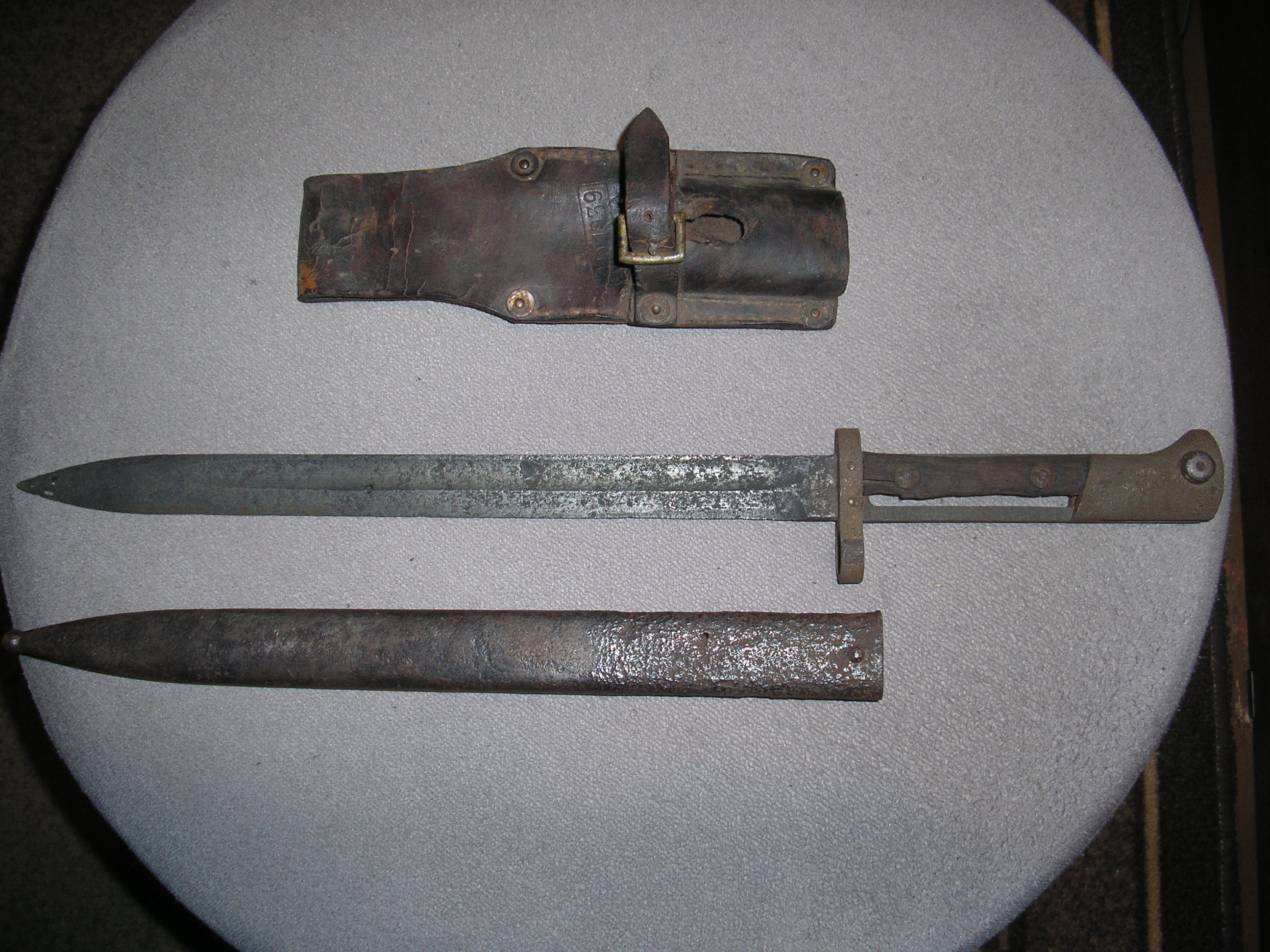

Palun tuvastada.
Re: Tääkide jm külmrelvade välimääraja
Tšehhi mauseri tääk 1930-test ja samast perioodist pärit briti tääginahk (NB! omavahel nad eriti kokku ei sobi).
Kui nahk on pakkuda, olen ostja.....

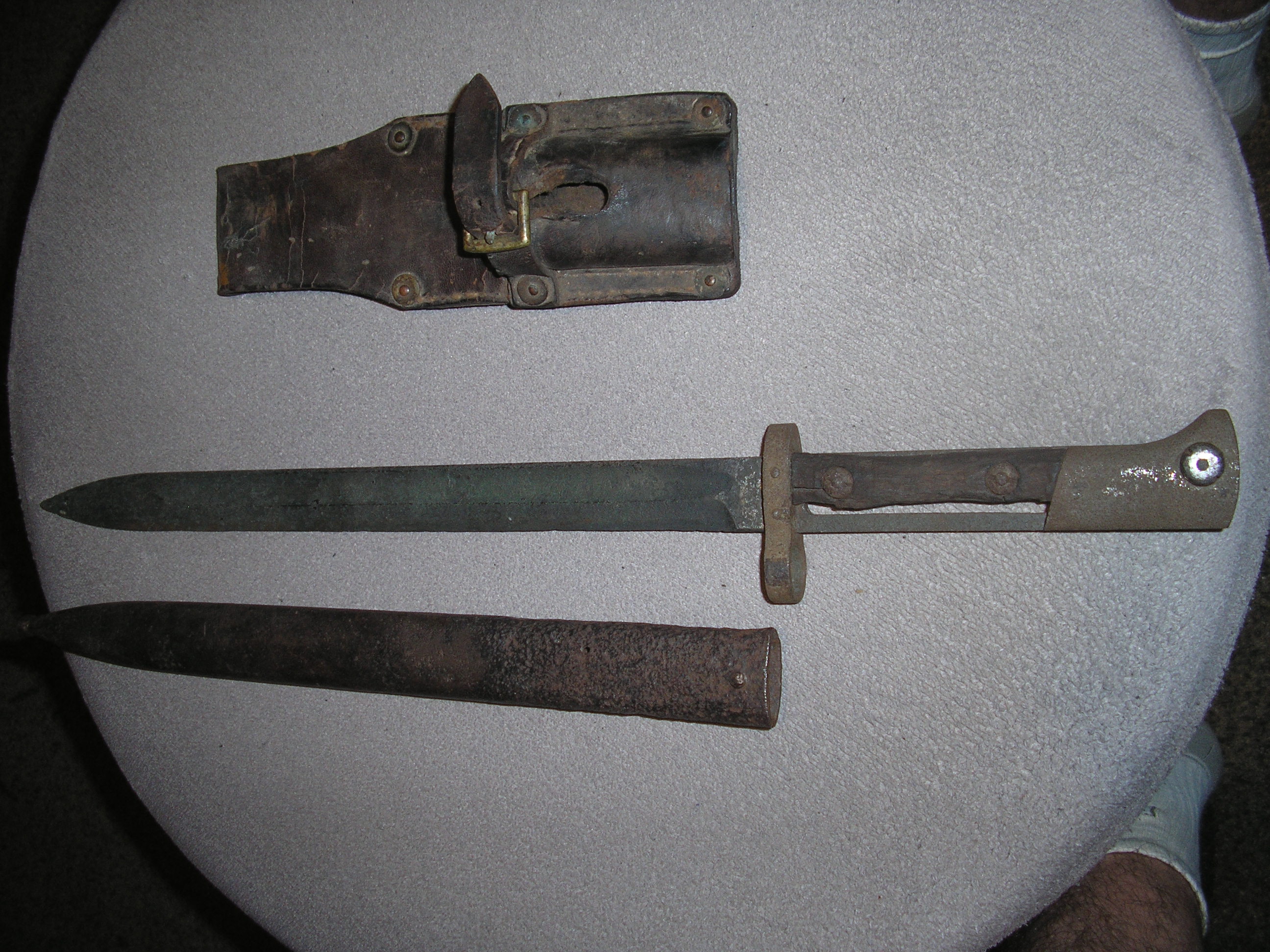

Selline põlluleid... Oleks nagu tääk, aga pole veel ligilähedast vastet leidnud. Kogupikkus 31-32 cm (tera u 22 cm) ja laius 25 mm (tera ~22 mm). Rohkem pilte siin: https://postimg.org/gallery/xgkun1wm/
Vaatan siin ülalpool Mauseri tääki ja tundub seni kõige ligilähedasem. Ehk tagant jupp puudu ja labasemad needid...?
Käepidemeosa järgi võib see olla jahh mõlemas ilmasõjas väga levinud saksa k98(-mauseri) tääk - millelt käepideme päismik ära on murdunud ja vahetükk puudu..
Võid kontrolliks üle mõõta järgmisi asju: põsekruvide omavaheline kaugus peab olema 4,5cm ja alumisest põsekruvist vahetüki neetide jooneni veel 2cm..
Muidu on k98 täägi üldpikkus 38cm (sellest tera pikkus 25cm) - see ront on muidugi lühemaks hävinud..
