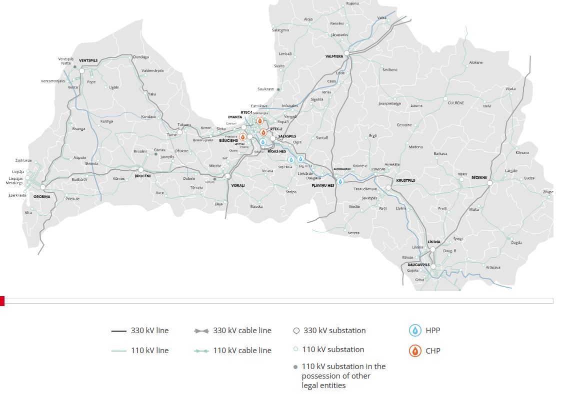

kraal kirjutas:Huvitav kuhu nad sellise võimsusega tahavad liituda.
Vahest üldse Läti võrguga? Kuidas sääl Kuramaal jämedate traatidega lood on?

Walter2 kirjutas:Vahest üldse Läti võrguga? Kuidas sääl Kuramaal jämedate traatidega lood on?
Kuramaale oleks palju ligemale vedada. Oleneb muidugi mis olekus Läti põhivõrk on.
