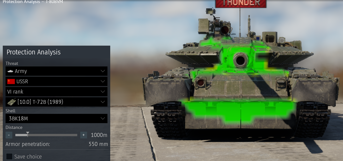

Lihtsalt infoks, et ülemine pilt paistab nagu War Thunder arvutimängust pärinema. Seda soomuse paksust seal ei saa muidugi 1:1-le pärisellu üle kanda kuna arvutimängudes on vaja masinaid tasakaalustada, et lõpus jääks määravaks siiski mängija enda oskused.Kilo Tango kirjutas: ↑14 Veebr, 2023 13:46 Ma ei tea, kust see ülemine pilt võetud on, kuid imho on tegemist suhteliselt õnneliku lasuga, sest selles punktis ei ole soomus kaugeltki kõige võimekam noolmürsku tõrjuma. Laks tuli reaktiivsoomuse alla. Oleks see tulnud pisut kõrgemale, oleks soomusel olnud rohkem võimalust (ehkki me kunagi ei tea, kas aktiivsoomus on ehitatud üles ka nii, nagu peab).

Üldiselt seal suhteliselt heal tasemel on päriselu imiteeritud. Tasakaalustamine käib teistmoodi.Crispy kirjutas: ↑17 Veebr, 2023 20:31Lihtsalt infoks, et ülemine pilt paistab nagu War Thunder arvutimängust pärinema. Seda soomuse paksust seal ei saa muidugi 1:1-le pärisellu üle kanda kuna arvutimängudes on vaja masinaid tasakaalustada, et lõpus jääks määravaks siiski mängija enda oskused.Kilo Tango kirjutas: ↑14 Veebr, 2023 13:46 Ma ei tea, kust see ülemine pilt võetud on, kuid imho on tegemist suhteliselt õnneliku lasuga, sest selles punktis ei ole soomus kaugeltki kõige võimekam noolmürsku tõrjuma. Laks tuli reaktiivsoomuse alla. Oleks see tulnud pisut kõrgemale, oleks soomusel olnud rohkem võimalust (ehkki me kunagi ei tea, kas aktiivsoomus on ehitatud üles ka nii, nagu peab).
Aga igatahes, mis seda T-80BVM tanki puudutab siis ongi nii(ka War Thunderi järgi) :
1kilomeeter distants (Isegi 3-4KM distant ei muuda märkimisväärselt tulemust).
3BK18M moon - tulistatuna T-72B mudelist.
Ehk siis kõik, mis on roheline ala seal on garanteeritud läbistatavus ja rohelise ala ääres on tegelikult ka väikene kollane(pole hästi pildil näha) ala kus on 50 50 võimalus et veel läbi läheb.
Natukene võib ka tabamise nurk rolli mängida kuid mitte olulisel määral. Igatahes on selge, et kui mürsk tabab kohta kus reaktiivsoomuse paketti pole siis läheb ta läbi.
