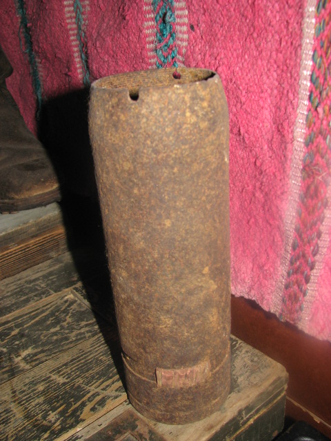

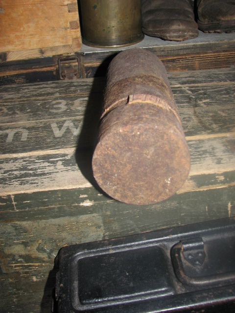

Kelle moonaga tegu?
Postitus Postitas ajaleht993 »
Juba mitu aastat seisab riiulis, aga nüüd tuli huvi teada kelle moon on.
Pikkus: 21,5cm
Põhi: 7,5cm
Ava: 7cm
Sõrme annad käe võtab.

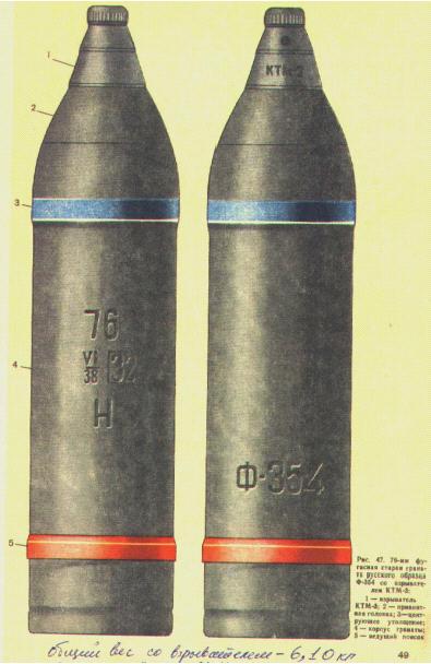

Postitus Postitas EOD »

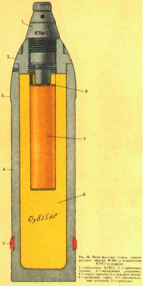

76 mm fugassmürsk F-354.JPG (25.32 KiB) Vaadatud 5621 korda
76 mm fugass F-354.JPG (35.41 KiB) Vaadatud 5621 korda

Tänud vastamast!

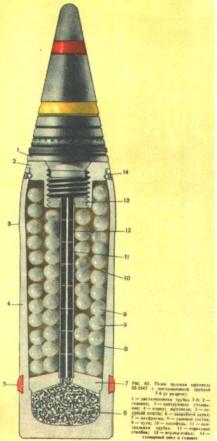

Kas šrapnelli laengut ei kasutatud säärase mürsus sees? Endalgi üks kann vedelemas, seinad väga õhukesed sellel.

Šrapnellmürsu põhjas on väiksema läbimõõduga osa paiskelaengu tarvis. Selle järgi on võimalik fugassist eristada. Õhtul katsun pildi lisada.
ajaleht993 oli huvitatud just mürsu päritolust.
EOD
Postitusi: 4694
Liitunud: 12 Jaan, 2006 15:57
Re: Kelle moonaga tegu?
Siin siis kuulšrapnell Š-354T. Varrasšrapnell Š-355 sarnanes kujult kildmürskudega - kahe juhtvööga ja tagapool juhtvöid läks peenemaks.
76 mm šrapnell Š-354T.JPG (29.8 KiB) Vaadatud 5399 korda

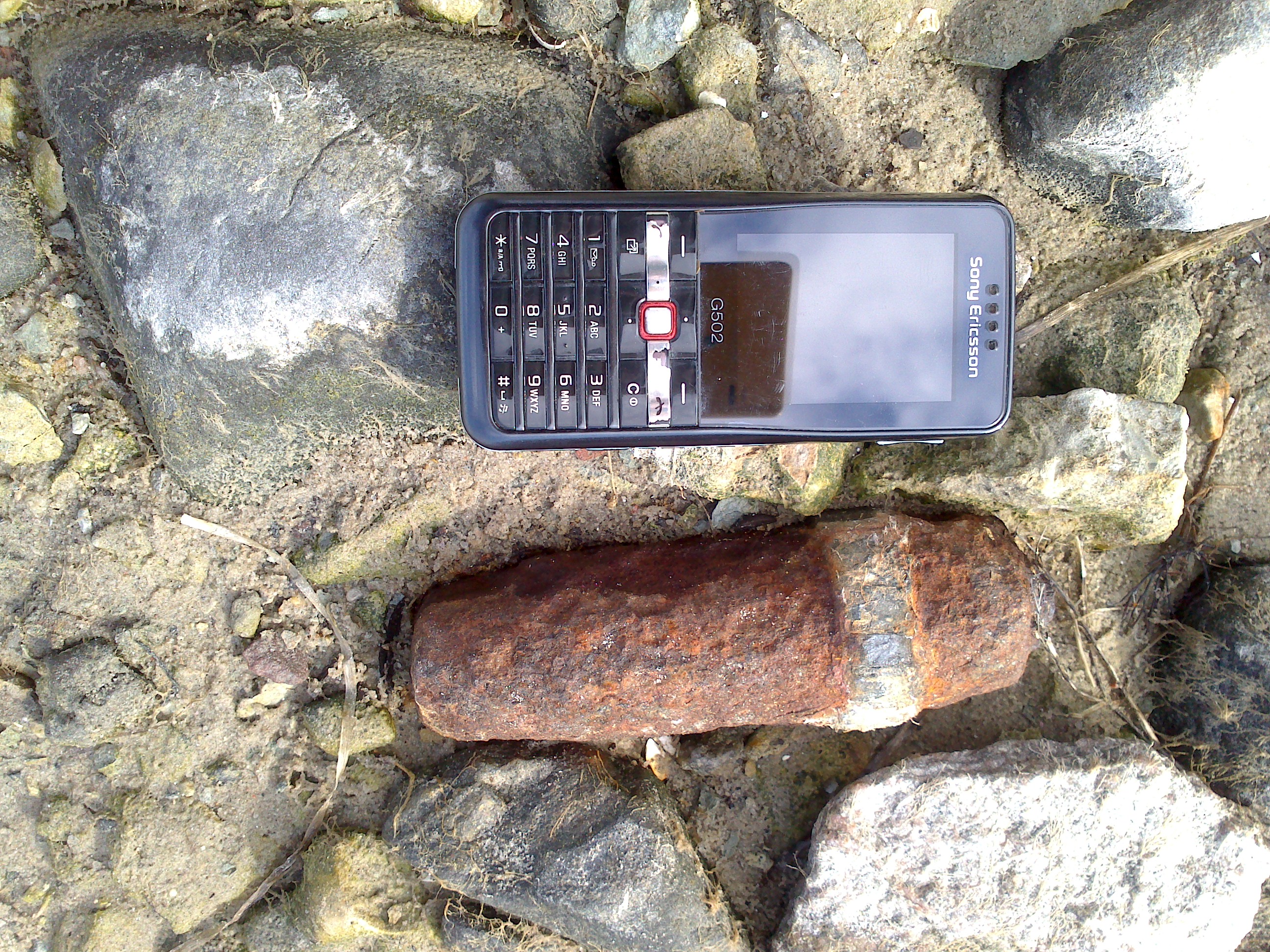

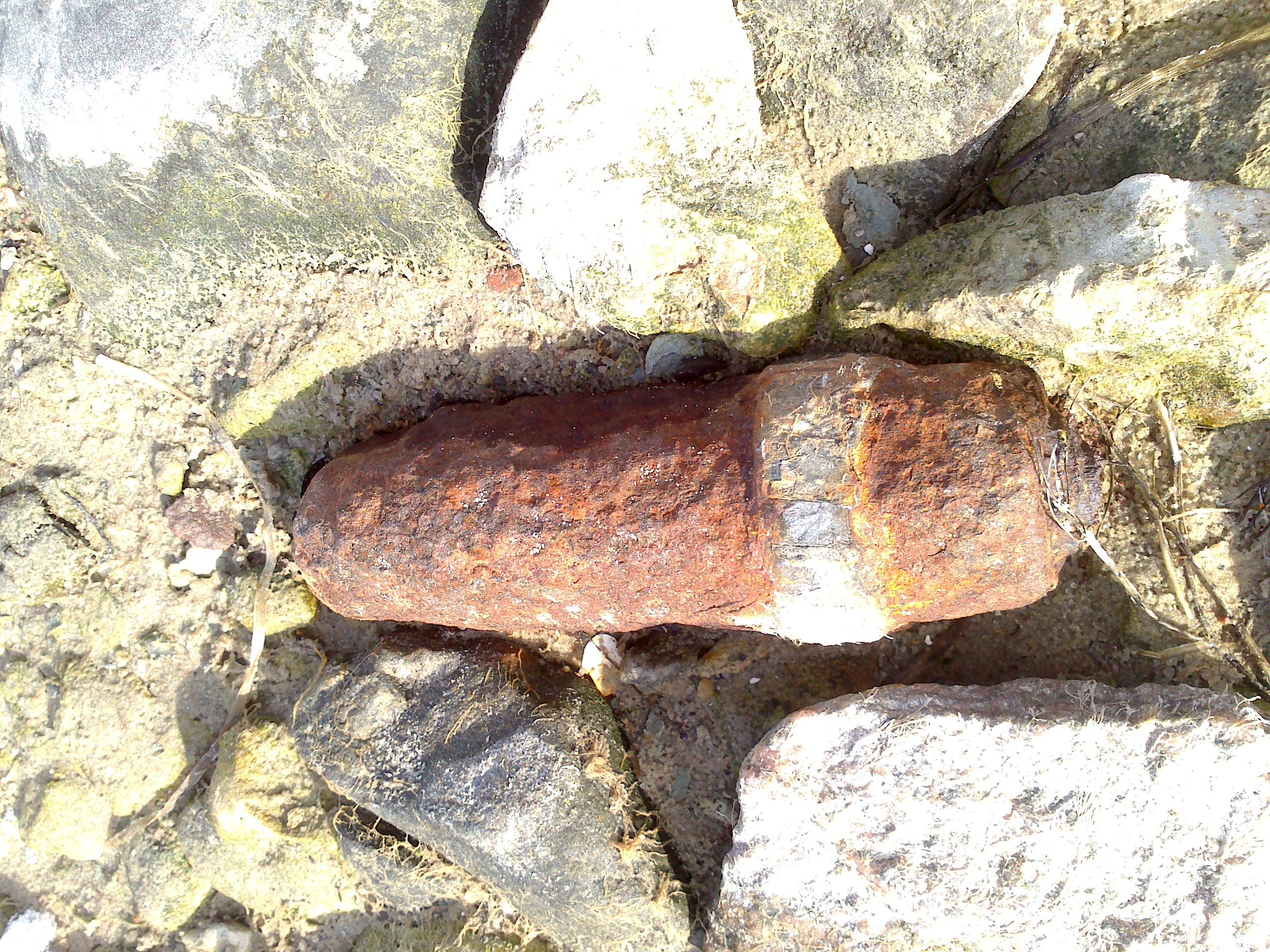

Koeraga jalutamas
Postitus Postitas VOLTS »
Täna mereääres jäi silma, ehk keegi targem oskab öelda kes või mis?
pahkel73
Postitusi: 979
Liitunud: 17 Nov, 2008 17:29
Re: Koeraga jalutamas
Postitus Postitas pahkel73 »
tundub lastud mürsik olema .
